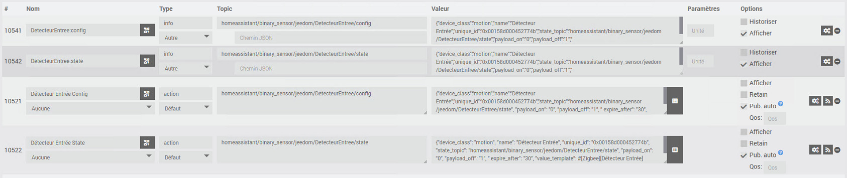

Voici le topic que j’ai dans mon équipement jeedom. La création automatique est bien coché
homeassistant/sensor/jeedom/#

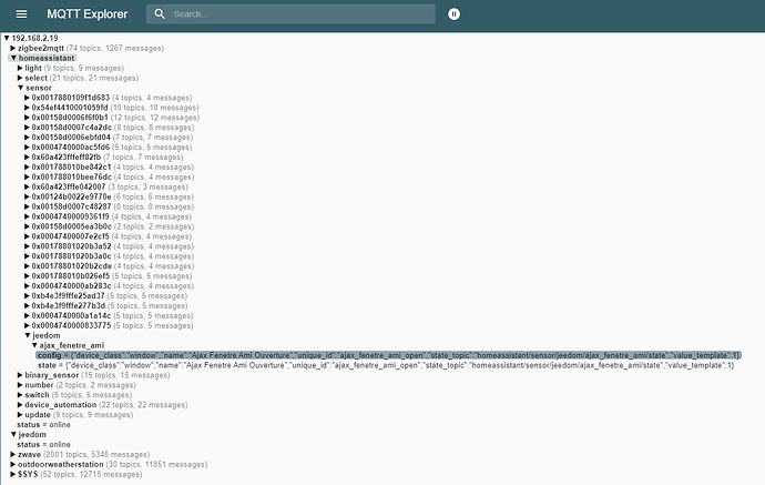

Je vois bien passer mes messages MqTT dans MQTT explorer de la sorte :
Mais rien ne se crée dans HA.
Quand je click sur TEST dans jeedom, les 2 commandes infos sont créées correctement
Je ne sais pas si si value_template à 0 ou 1 est bon pour un device class window ou door. C’est peut etre CLOSE ou OPEN ?
