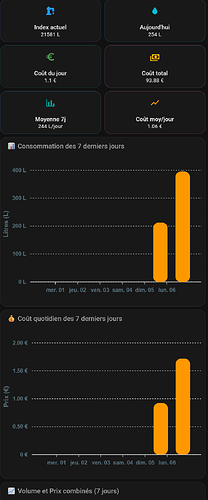

excusez moi pour mon ignorance sur le sujet, je reste débutant avec Home Assistant. J’aurais voulu aussi récupérer mes données de consommation d’eau via mon compte ILEO.
Je suis allé sur GitHub pour voir le scapper développé par Pbranly. D’abord, merci pour ça.
J’ai commencé à lire le readme et je vois en prérequis Docker et Docker compose. Je n’ai pas installé Home Assistant sur un docker, mais directement en “natif”. Avant d’aller plus loin, j’aurais voulu savoir si cela changeait quelque chose et si oui, peut-on utiliser ce scrapper sur Home Assistant installé en natif.
Merci.
