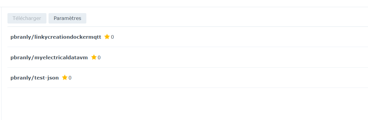

salut , sur ton nas tu peux faire tourner docker , il y a justement un package a télécharger , je faisais comme ca avant que je change de système physique , j ai également un Synology ,
le docker de @Pbranly fonctionne très bien !
Bon je vais essayer de me lancer dans l’installation d’un docker sur le NAS (je sais pas trop faire en ssh )
A la rigueur je veux bien un lien pour un tuto… ou 2-3 conseils
En effet dans container manager il n’y a pas le container ILEO

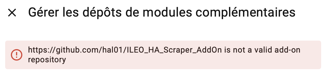

Je n’arrive pas à l’installer sur HA.
Je suis le seul dans ce cas là ?
Merci de l’aide !
Le dépôt ne parait pas conforme
J’ai fait une issue sur ton GitHub
Philippe
Desolé… j’avais pas tout bien fait pour en faire un Add-on.
J’étais juste parti sur du partage de code et je n’avais pas créé la bonne structure et les fichiers de configuration pour la boutique d’add-on.
A votre demande c’est maintenant chose faite avec une documentation minimum…
Je pense que c’est OK pour une installation via le depot, maintenant

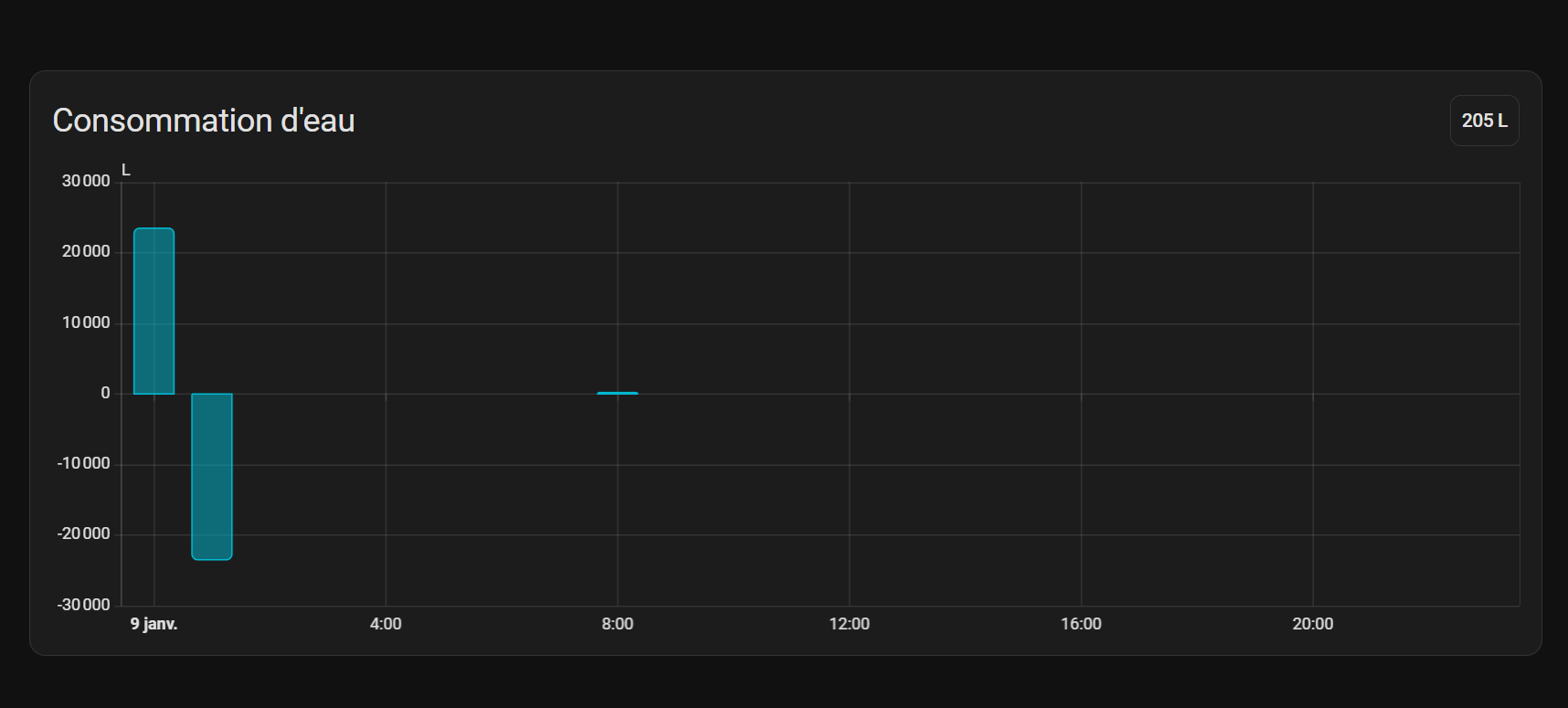

@Pbranly as tu pu regarder les problemes d’import ? j ai toujours ca comme probleme :
@toute
Oui plus ou moins ! J’y ai passé des heures sans trouver de solurion
Home assistant voir un trou entre la dernière valeur et la l’état actuel et recalcule une valeur négative
La solution « sale » trouvée est de désactiver le total_increasing dans le template_sensor
- name: "Index Eau"
  state: "{{ states('input_number.dernier_index_eau') }}"
  device_class: water
  unit_of_measurement: "L"
#  state_class: total_increasing
Si quelqu’un a une solution je suis preneur !

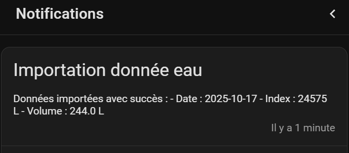

Nouvelles neuves :
J’ai maintenant un script fonctionnel sur googlesheet
mais aussi une integration (et non un add-on) qui se basent sur l’extraction CSV du site ILEO.
Voici l’integration a tester
Merci de vos retours
C’est pour l’instant basique sans trop de pages de config et tout, mais avant d’aller plus loin…
