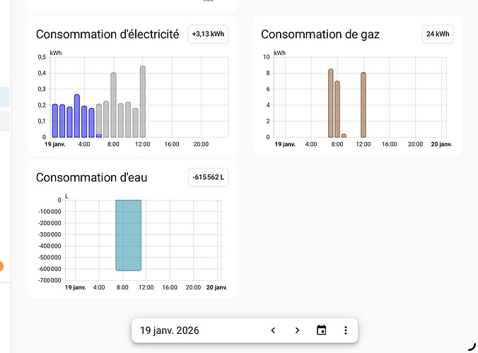

Par contre ça donne le même probleme qu’avec mon docker:

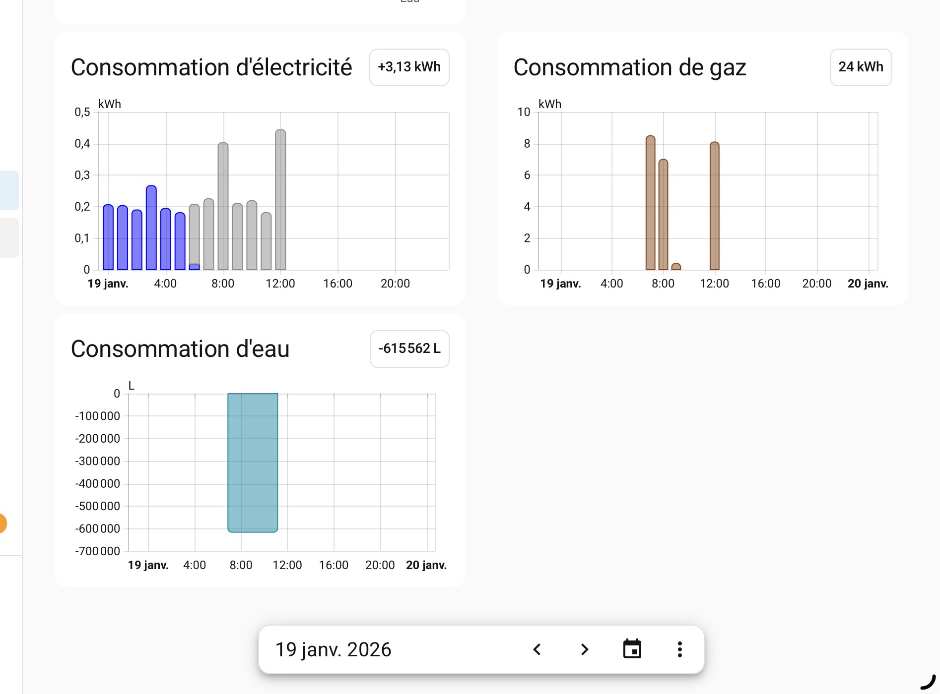

Le module énergie génère une valeur négative à la date du jour
J’attends encore 2 jours pour voir si ca se stabilise pas
En effet, l’index est recuperé avec 2 jours de decalage…. et ca pose surement un pb…
Dans 2 jours je vois ce que cela donne et je creuse aussi

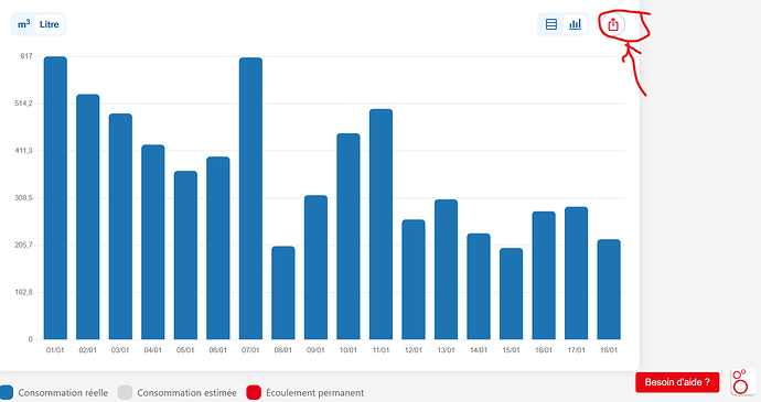

A cette Adresse : https://www.mel-ileo.fr/espaceperso/mes-consommations.aspx
Tu as un graphique ou un tableau comme plus bas ?
Tu es capable d’extraire le CSV a partir du bouton entouré en rouge ?
C’est sur les données dans le CSV que se base le capteur…
Peux tu mettre des infos des ton CSV dans ta reponse ?

J’utilise le dashboard energie et je n’ai pas de sensor.ileo_source_mode_direct.
J’ai index compteur et conso dernier jour…
Effectivement, si je fais un graphique, il me donne la conso de la veille et ne va pas chercher l’historique..

@Pbranly plus de pb de barre negative chez moi

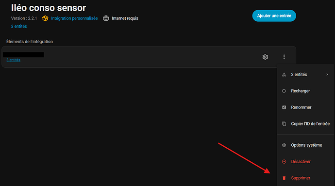

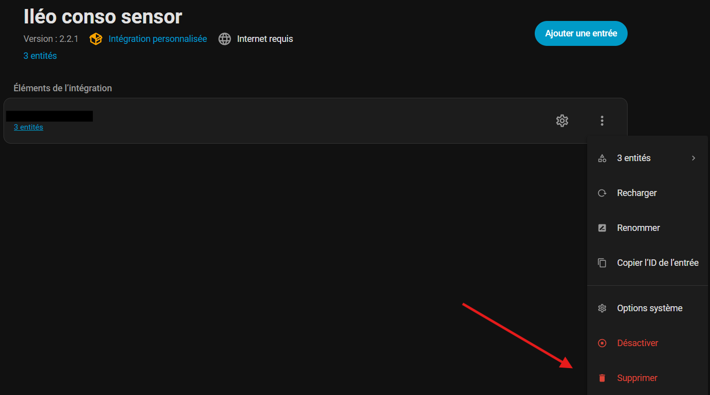

1/ Dans Parametres / appareils et services /Integrations aller sur ileo conso eau et supprimer l’entrée actuelle.

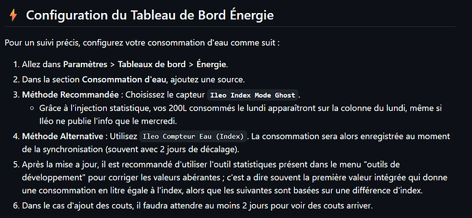

2/ aller sur HACS et en trouvant ileo conso eau , dans les 3 points, faire : Retélécharger. La dernière version est la 2.2.1
3/ Redémarrer et ensuite remettre les identifiants dans l’intégration en cochant la case historique (si tu le souhaites)

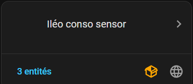

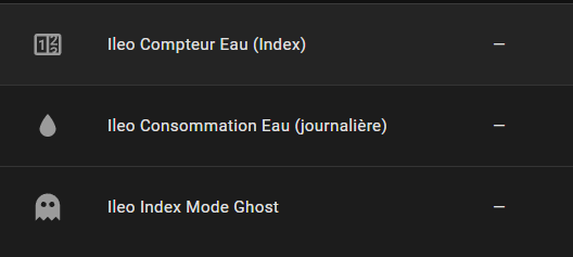

Normalement tu devrais avoir 3 entités :
Qui correspondent au 3 sensor dans le premier screenshot. Tu peux vérifier en cliquant directement sur le bouton “3 entités” pour voir si tu as les mêmes que moi.
Le sensor ileo_consommation_eau_journaliere n’est pas prévu pour être ajouté au tableau Energie, juste pour ceux qui souhaitent faire des graphs dans une carte sur un Dashboard.
Il faut choisir ( cf readme) entre les 2 méthodes et donc les 2 sensors d’index pour le tableau energie
J’espère que cela répond a tes problèmes

Bon, j’ai effectivement les trois sensors,
Le sensor consommation du jour et index compteur remontent bien l’info du jour sans reprendre l’historique mais pas d’info sur le Ghost.
Je viens de mettre la conso du jour dans le tableau energie. A voir!

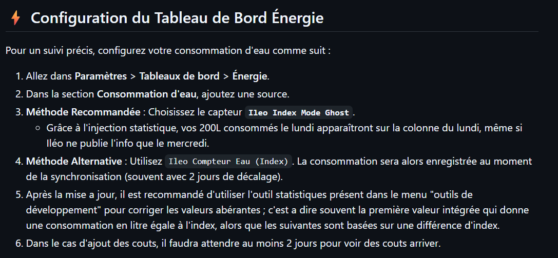

La version 2.2.1 etait en fait un peu buggée
Une version 2.2.2 vient d’apparaitre ;avec mise a jour du readme.
Désolé pour ce contretemps
Attention a bien mettre un capteur d’index dans le tableau energie pour que la consommation soit la bonne (et non un capteur de consommation)
En effet, si tu mets un capteur de consommation
Si un jour tu consommes 210L et le lendemain 220L , le tableau énergie va donner une conso de 10L.
alors qu’en mettant l’index comme source du tableau energie, on aura bien progressé de 220L et la différence sera affiché comme consommation
Le seul probleme quand on met un index c’est la valeur du 1° jour qui va correspondre a la valeur de l’index.
Pour cela, il faut faire une correction manuelle dans
Outils de developpement/ statistiques et mettre à 0 la valeur abérante.
