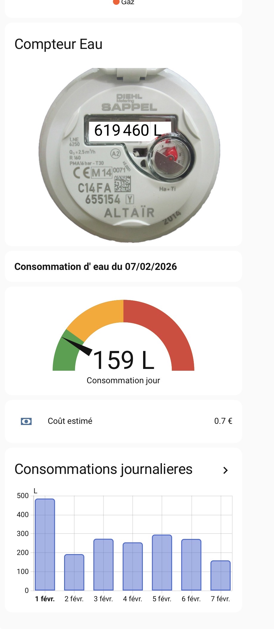

En effet en mode ghost les données sont intégrées a la date du jour de consommation et le site Ileo les donne avec 2 jours de décalage, comme le dit si bien @Pbranly
En mode “direct” il met la conso récupérée a la date du jour de récupération, mais la valeur est celle d’y a 2 jours car Iléo a 2 jours de retard dans la communication de la conso
Pour les historiques, ils ne sont reconstruit que sur le capteur ghost ET que si tu coches la case idoine dans la saisie des identifiants Iléo.
