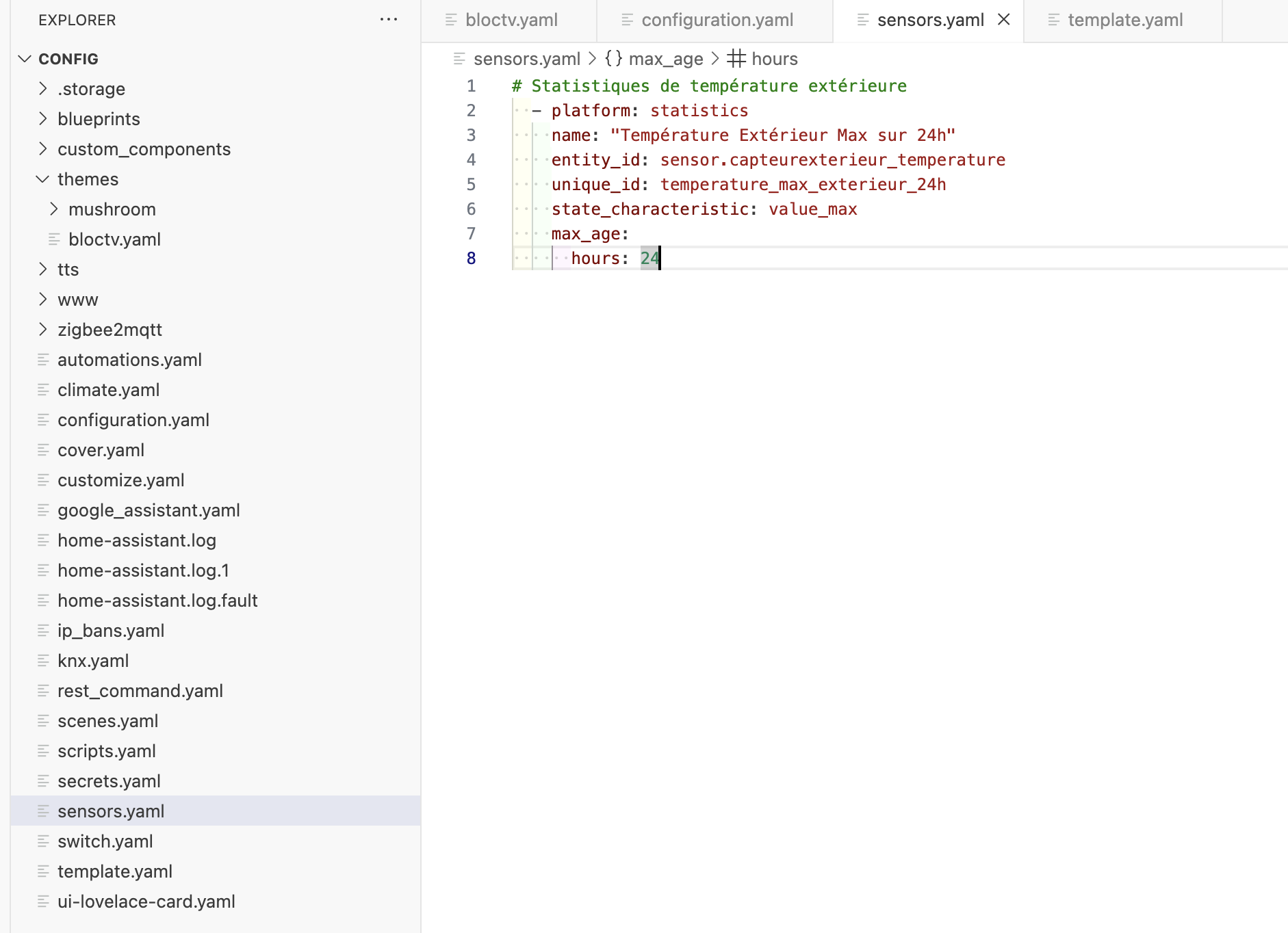

La J’ai commencé à créer un template qui stocke la valeur comme sur l’exemple de Pulpy-Luke mais après je bloc
Le min/max sur 4j c’est jouable hein, mais pourquoi pas 5, 10, 30 ?
En général, on ne fait pas plus de 24h (parce que ça correspond à un max (midi) et un min (milieu de la nuit). C’est d’ailleurs pour ça que là, tu rentres 24 dans le template.
Après, je ne vois pas ou ça bloque… Bien construit, il crée tous les jours la valeur et se charge de la mettre à jour. Et toi tu l’utilise comme n’importe quel autre sensor
J’ai merdé où ? Car j’ai suivi le tutoriel
J’ai pas l’info moi, même pas le problème que tu constates :wink: … Il faut regarder la validation de la config par HA et les logs si c’est passé

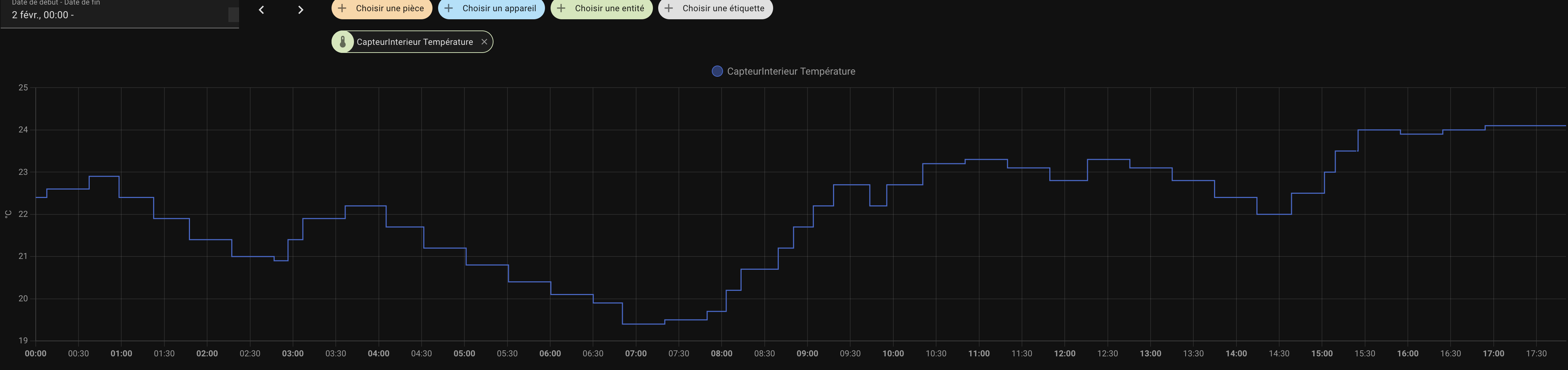

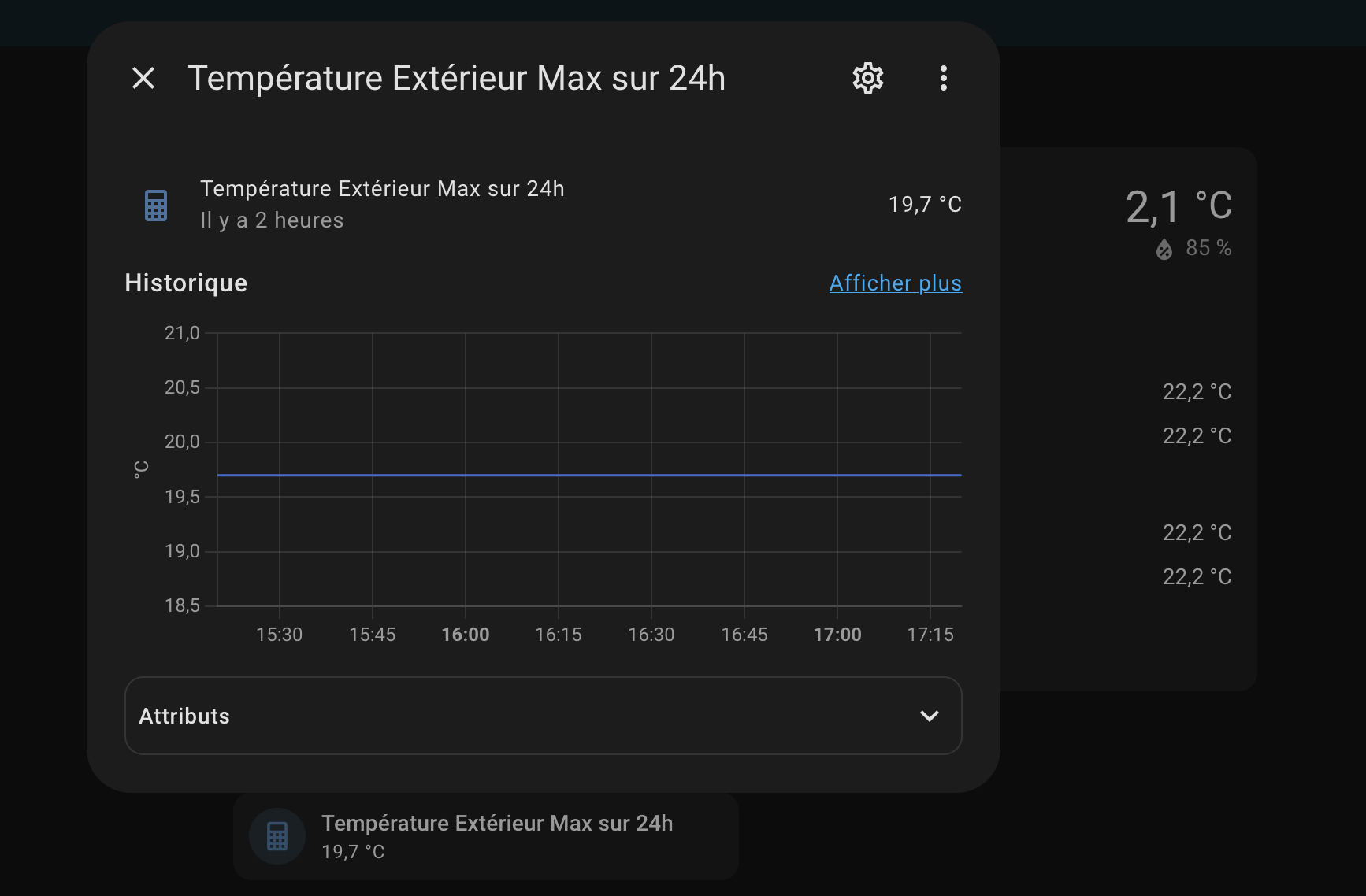

Là, si je regarde le graphique de ma sonde, il m’indique une moyenne de 19.7° sur quelques heures or la température d’aujourd’hui n’a pas dépassé les 6° dehors donc c’est impossible
De mon coté, j’attendrais 24h avant de trop craindre.
Par contre même si je peux comprendre que c’est pas cohérent, tu es le seul à avoir les infos…
Tu as le graphique de la sonde sur les 24 dernières heures ???
Tu es certains des noms de tes entités ??
Non c’est pas une moyenne … c’est une valeur max
Pour la sonde intérieure, oui
Pour l’extérieur, non je l’ai mis en place en début d’après-midi
Donc si je récapitule.
Tu as des données partielles sur la sonde exterieure qui sert au calcul… (voir aucune même sur quelques heures, tu dois avoir un bout de graph)
Etonnant, tu as des valeurs sur la sonde intérieur qui sont dans la zone…
A partir de là, ça donne tout et n’importe quoi potentiellement
Bref, tu t’es pas trompé dans un copié collé à un moment ? Genre tu as laissé la source de la sonde intérieure avec un min au lieu d’un max dans le calcul de la sonde extérieure max ?
