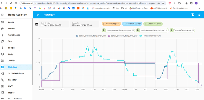

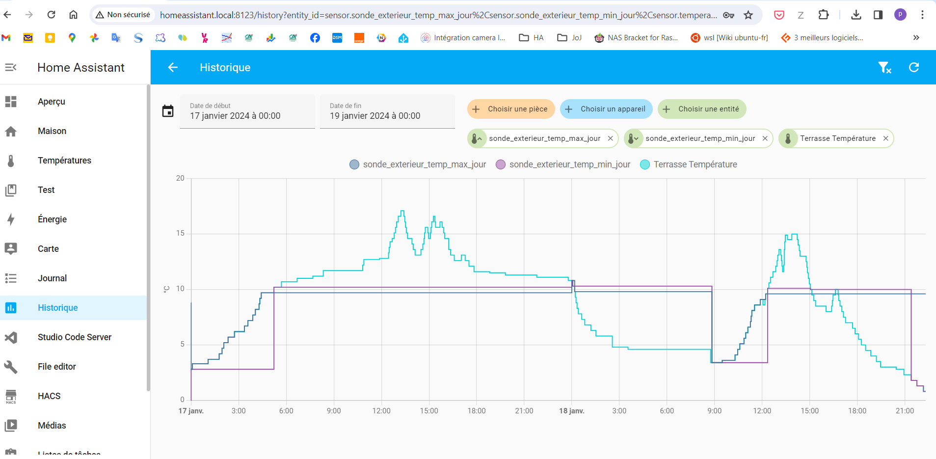

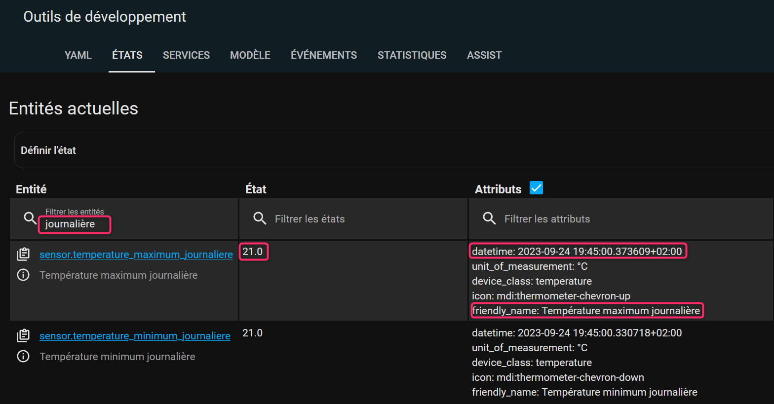

En théorie, un redémarrage rapide de HA suffit (je ne maîtrise pas encore cette notion). Si les entités ne remontent pas, envisagez un redémarrage complet de HA.
Voici le retour des entités… reste à voir ce que ça retournera après minuit.

L’idée de reprendre la valeur à minuit permet de remonter le min/max à partir de cette date/horaire
Le max va évoluer toute la matinée et représentera donc le maximum connu depuis minuit
Le min peut encore diminuer pendant la nuit ou la soirée. Si ce n’est pas le cas, le minimum de la journée était bien à minuit
C’est assez souvent le comportement que le trouve sur les stations météo autonome ou Netatmo que j’utilise à la maison
En bonus on peut remonter l’horaire du min/max car stocké en attribut (pas encore testé)
Sans ça à 6h du matin j’avais le maximum sur 24h, soit la veille vers 14h (retourne 32° max à 6h du matin c’est perturbant). En mon sens inutile pour avoir une information basique. Le 24h glissant est plus intéressant pour d’autres usage (statistique, scientifique ou que sais-je)

Il y a deux trigger dans le template. Le premier pour minuit. Le second quand la température augmente (dans le cas du température max).

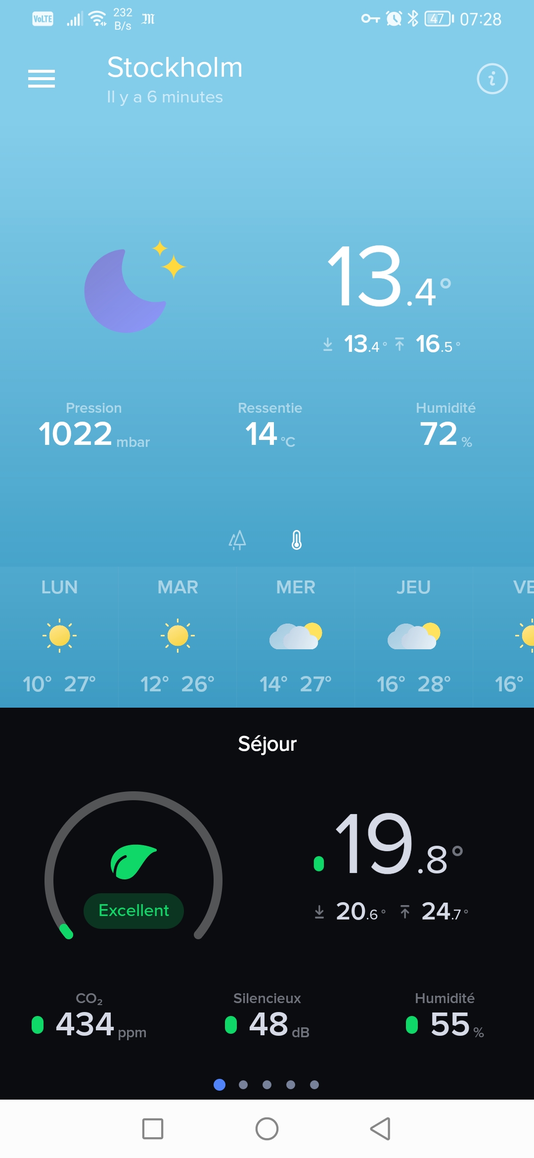

Ce n’est pas parfait mais je ne vois pas comment avoir la température maximum de la journée à 6h du matin qui ne soit pas 32°… Sur 24h c’est valable mais pas sur la journée calendaire
Exemple que retourne l’application Netatmo. Le maximum est celui trouvé depuis minuit. Hier on était à 28° et je préfère ce que me retourne l’application Netatmo (16.5°). Même pour ma chérie qui est dépassée par l’informatique et fait un usage basique de la meteo, elle râle quand elle voit un max élevé le matin (il fait frais le matin).
Techniquement, le deuxième trigger ne s’exécute jamais. Sur la console de développement j’ai bien True qui remonte.
Idem avec un automatisme créé pour tester. Le trigger basé sur un template ou un autre trigger basé sur la comparaison de valeur entre entité ne fonctionne pas.

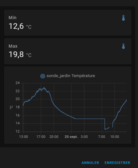

Essaye ça :
type: vertical-stack
  - type: statistic
    entity: sensor.sonde_jardin_temperature
    period:
      calendar:
        period: day
    stat_type: min
  - type: statistic
    period:
      calendar:
        period: day
    stat_type: max
  - type: history-graph
      - entity: sensor.sonde_jardin_temperature
Hooo je suis sur cul
Quand j’ai vu cette carte, j’ai pensé graphique sans lire la définition
Je vais voir si j’arrive à récupérer ces valeurs pour les placer dans une carte de ce type : Dashboard - 🌻 Minimalist - #273 par Florian_Ferry

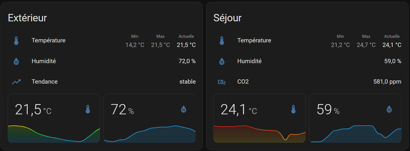

Mon tableau température en cours de conception
Code de la carte « Extérieur »
type: entities
state_color: false
theme: transparent
  - entity: sensor.sonde_cour_temperature
    type: custom:multiple-entity-row
    style: |
      .entity:not(.state)>div {
        color: var(--secondary-text-color);
    state_header: Actuelle
      - entity: sensor.temperature_exterieur_min_sur_24h
      - entity: sensor.temperature_exterieur_max_sur_24h
  - entity: sensor.sonde_cour_humidite
  - entity: sensor.sonde_sejour_pression_tendance
  - type: custom:swipe-card
    reset_after: 5
    parameters:
      roundLengths: true
      effect: coverflow
      speed: 650
      spaceBetween: 20
      threshold: 7
      coverflowEffect:
        rotate: 80
        depth: 300
        start_card: 1
      - type: custom:hui-element
        card_type: horizontal-stack
          - type: custom:mini-graph-card
            align_icon: state
            line_width: 3
            color_thresholds:
              - color: '#ef1d0f'
                value: 25
              - color: '#ef5a0f'
                value: 24
              - color: '#f0da11'
                value: 22
              - color: '#11f13a'
                value: 19
              - color: '#1da4f2'
                value: 15
                index: 0
            hour24: true
            more_info: false
            points_per_hour: 1
            show:
              labels: false
            align_icon: state
                index: 0
            hour24: true
            line_color: '#1da4f2'
            more_info: false
            line_width: 3
            points_per_hour: 1
            show:
              labels: false
            align_icon: state
                index: 0
            hour24: true
            line_color: '#A700FF'
            more_info: false
            line_width: 3
            points_per_hour: 1
            show:
              graph: bar
              labels: false
            align_icon: state
                index: 0
            hour24: true
            more_info: false
            line_width: 3
            points_per_hour: 1
            show:
              graph: bar
              labels: false
title: Extérieur

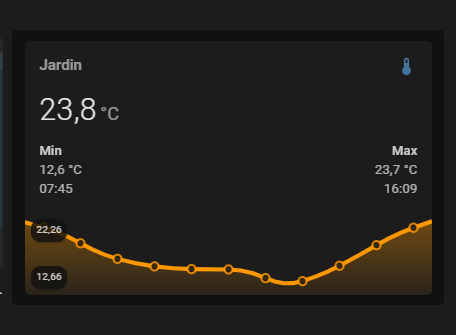

Mini graph permet de faire aussi de trucs avec les stats

Merci @Pulpy-Luke pour tout l’aide apportée
Pour clôturer le sujet, j’ai besoin d’entités pour être réutilisé avec custom:multiple-entity-row
Je retient ta recommandation concernant les cartes statistic comme tu l’indique sur le message 15. C’est très bon et je l’utiliserai pour d’autres usages.
J’ai créé autant d’entité que j’ai besoin de valeur min/max et je vais les déplacer dans un fichier en dehors de configuration.yaml
Les problèmes de trigger que j’ai remonté plus haut venait d’une erreur de syntaxe. J’ai édité les précédentes réponses si ça ne dénature par les échanges fais sur ce sujet.
Voici le rendu final avec des exemples de code en fin de réponse.
Des couleurs seront ajoutée ultérieurement en fonction des valeurs
Encore merci pour ton aide
Le code de la carte "Extérieur"

Je découvre HA.
Depuis quelques jour, j’ai utilisé votre code pour avoir les min et max par jour et pas par 24h.
Ca a marché tant qu’il faisait froid ! (la température restait sous les 10°C)
Mais depuis 2 jours, au moment ou la température passe de 9,9°C à 10,1°C ça plante complètement.
Comme si le trigger ne considérait pas que 10,1 °C est supérieur à 9.9 pour le max, et comme si pour le min 10,1 °C était inférieur à 4°C !
Bref j’ai l’impression que le chiffre des dizaines n’est pas pris en compte. ???
Je suis complètement perdu.
je mets en PJ la photo de l’écran ou l’on voit le phénomène.
Nota, le second jour, j’ai forcé le réinit à 9h car à minuit la température était supérieure à 10°C, D’ailleurs on voit aussi que le passage de >10 à <10 , juste après minuit ne se passe pas bien non plus.
Est ce que ce problème vous est apparu ?

J’ai l’impression que ton code traite les valeurs comme des chaines de caractère ce qui expliquerait le phénomène.
Je me renseigne…
