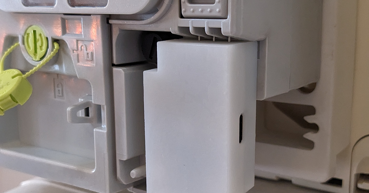

Bonjour à tous ! Je voulais vous partager le module auto-alimenté que j’ai fait pour récupérer la TIC du Linky via MySensors. Il tourne sans soucis depuis quelques mois sur mon compteur en mode historique, je n’ai pas eu l’occasion de tester le mode standard.
J’en ai commandé un dizaine que j’ai mis en vente sur Tindie. Le module est facile d’utilisation puisque plug and play. La schématique est inclue dans le manuel, et le firmware est open-source.
Quelle est la plus-value par rapport à un ZLinky TIC (hormis le prix un peu moins cher) ?
Bonjour Laurent. La différence principale se situe dans le protocole sans-fil. ZLinky TIC est conçu pour transmettre les informations en utilisant du ZigBee. Tandis que j’utilise MySensors (un projet open source pour faire ses propres capteurs domotiques) avec une puce radio nRF24.
Il n’y en a pas vraiment un meilleur que l’autre. Si tu as déjà un dongle ZigBee, alors ZLinky TIC est sans doute un choix raisonnable. Et si tu as envie de créer des propres capteurs domotiques, je t’encourage à explorer MySensors.
