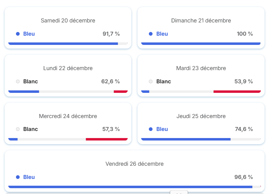

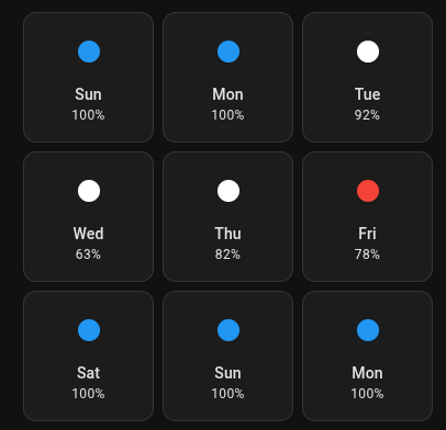

Vous pouvez ensuite utiliser ces données dans cette carte Lovelace
En espérant que l’intégration mise à jour arrive vite…
Bonjour @Kriss,
As-tu regardé cette intégration HACS ?
Je ne connaissais pas Open DPE, merci, c'est interressants
Les sites officiels, comme RTE, proposent (vers 10h) de donner la couleur officielle du jour tempo du lendemain.
Open DPE proposé par @Kriss propose une prévision (non officielle et variable, comme la météo...) à J+9 pour avoir une idée anticipée des probables couleurs des 9 prochains jours tempo...
Une espèce de météo tempo...

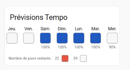

la carte proposée dans le lien donne même l'indice de confiance de la prévision:
:+1:

Et pour l'affichage (qui n'est pas mon fort ...) :
type: grid
    primary: "{{ states(entity) }}"
    secondary: "{{ (state_attr(entity,'probability') | float(0) * 100) | int(0) }}%"
    features_position: bottom
    entity: sensor.prevision_tempo_j_1
    icon: mdi:circle
    color: |-
      {% set color = state_attr(entity,'couleur') %}
      {% if color=='bleu' %}
      blue
      {% elif color=='blanc' %}
      white
      {% elif color=='rouge' %}
      red
    vertical: true
    entity: sensor.prevision_tempo_j_2
    icon: mdi:circle
    color: |-
      blue
      white
      red
    vertical: true
    entity: sensor.prevision_tempo_j_3
    icon: mdi:circle
    color: |-
      blue
      white
      red
    vertical: true
    entity: sensor.prevision_tempo_j_4
    icon: mdi:circle
    color: |-
      blue
      white
      red
    vertical: true
    entity: sensor.prevision_tempo_j_5
    icon: mdi:circle
    color: |-
      blue
      white
      red
    vertical: true
    entity: sensor.prevision_tempo_j_6
    icon: mdi:circle
    color: |-
      blue
      white
      red
    vertical: true
    entity: sensor.prevision_tempo_j_7
    icon: mdi:circle
    color: |-
      blue
      white
      red
    vertical: true
    entity: sensor.prevision_tempo_j_8
    icon: mdi:circle
    color: |-
      blue
      white
      red
    vertical: true
    entity: sensor.prevision_tempo_j_9
    icon: mdi:circle
    color: |-
      blue
      white
      red
    vertical: true
grid_options:
  columns: 9
  rows: auto
Merci Kriss

J’ai fait une carte ici :wink:

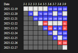

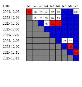

J'ai du mal à comprendre le tableau représenté sur ce site.
Par exemple, aujourd'hui il affiche ceci :
Quelqu'un peut-il me décrypter ligne par ligne ce qu'il faut comprendre ?
Parce que le texte explicatif associé n'est pas clair pour moi :
Ce tableau présente les prévisions pour les jours à venir. Chaque ligne réprésente une date (de J+1 à J+9) et chaque colonne réprésente une prévision. Le nombre indique la probabilité (%). Pour chaque date (ligne), la dernière prévision est celle la plus à gauche.

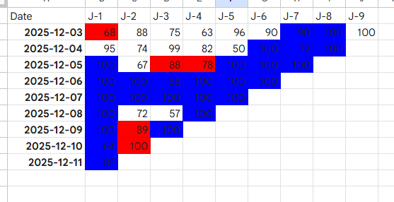

Ma comprehension du tableau est la suivante:
  • en horizontal (lignes) on trouve l'ensemble des prévisions pour chaque date.
  • en vertical on trouve chaque prévision pour cette date.
    Par contre je trouve qu'il a "mal rangé" les prévisions pour que ce soit lisible.
Moi j'aurais arrangé ça comme ça (tout décalé à gauche):
A J-1 (colonne de gauche) les dernières prévisions de la veille jusqu'à J+9.
A j-2 (2eme colonne) l'historique des prévisions de l'avant veille (donc non disponibles pour J+9)
A J-3 (3 eme colonne) l'historique des prévisions d'il y a 3j (donc non disponibles pour J+9 et J+8)
etc...
Le Json renvoie la colonne suivante, qui est donc la a priori la meilleure prévi disponible (donc la dernière):
Je comprends un peu mieux. Merci :pray:
Donc, la 1ère ligne, ce sont les estimations pour le 3 décembre (demain) depuis que l’estimation est calculée (donc à J-9).
Et aujourd’hui (J-1 soit la 1ère colonne de ton tableau), ce sont les estimations jusqu’au 11 décembre.
Et, je trouve ton tableau plus simple à appréhender.
C’est en effet comme ça que moi je l’interprète entre le JSON et les explications…
J’avoue que c’est pas limpide non plus. Je pense que l’idée est de montrer l’évolution des prévisions.

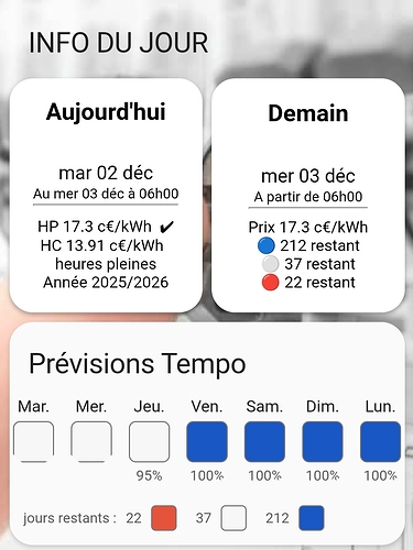

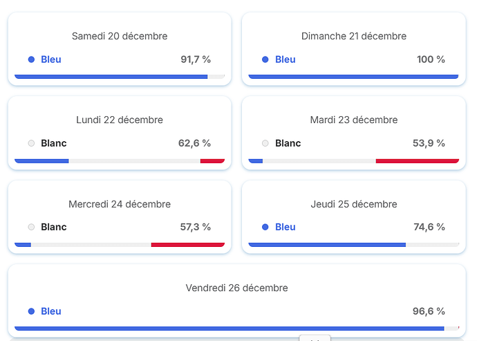

Perso, je préfère l'affichage comme ceci :
Je trouve plus clair et moins prise de tête a comprendre :joy:
L’avantage c’est que chacun personnalise selon ses goûts…
Personnellement, ça prendrait beaucoup trop de place sur le NS Panel ! :blush:

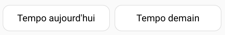

Avant, j’utilisais ceci :
Code :
type: grid
columns: 2
square: false
  - type: custom:button-card
    entity: sensor.rte_tempo_couleur_actuelle
    name: Tempo aujourd'hui
    styles:
      name:
        - font-size: 16px
        - color: white
      card:
        - height: 45px
        - background-color: var(--disabled-text-color)
    show_label: true
    show_icon: false
    color: white
    state:
      - value: Bleu
        styles:
          card:
            - background-color: "#1958C4"
      - value: Blanc
        styles:
          card:
            - background-color: White
          name:
            - color: Black
      - value: Rouge
        styles:
          card:
            - background-color: "#E5543A"
    entity: sensor.rte_tempo_prochaine_couleur
    styles:
      name:
        - font-size: 16px
        - color: white
      card:
        - height: 45px
    show_label: true
    show_icon: false
    color: white
    state:
      - value: Bleu
        styles:
          card:
      - value: Blanc
        styles:
          card:
          name:
            - color: Black
      - value: Rouge
        styles:
          card:
``type: grid
columns: 2
square: false
    styles:
      name:
        - font-size: 16px
        - color: white
      card:
        - height: 45px
    show_label: true
    show_icon: false
    color: white
    state:
      - value: Bleu
        styles:
          card:
      - value: Blanc
        styles:
          card:
          name:
            - color: Black
      - value: Rouge
        styles:
          card:
    styles:
      name:
        - font-size: 16px
        - color: white
      card:
        - height: 45px
    show_label: true
    show_icon: false
    color: white
    state:
      - value: Bleu
        styles:
          card:
      - value: Blanc
        styles:
          card:
          name:
            - color: Black
      - value: Rouge
        styles:
          card:

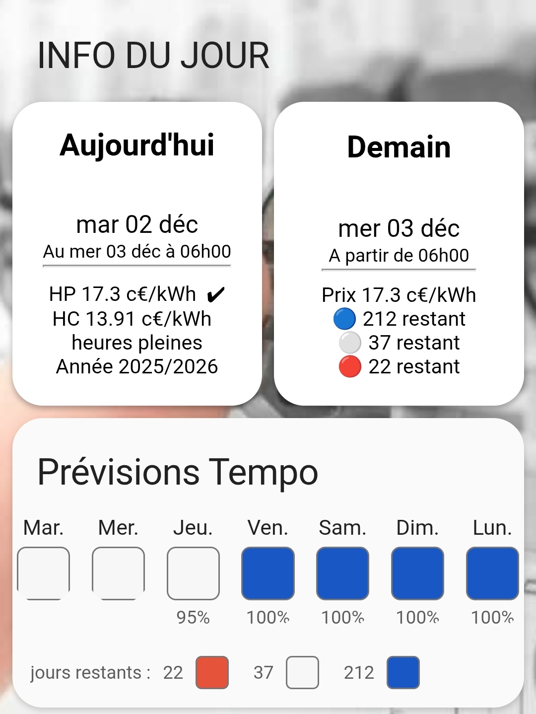

N’hésite pas à coller le code de ta carte, si tu veux que quelqu’un puisse te faire un retour.
Votre post aurait plus sa place ici puisqu’il s’agit de la carte Lovelace…
Aucune idée. Peut-être que la largeur disponible est insuffisante. Vous pouvez supprimer le dernier jour de prévision ou utiliser le nouveau modèle de carte que j’ai mis sur la page.
Il y a un topic spécifique pour la carte ici.
J’ai déplace mes post sur l’autre sujet pour la carte. :wink:
