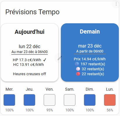

J’ai modifié le code des cartes pour mixer les deux (avec la tarification venant de l’intégration edf)
type: custom:vertical-stack-in-card
title: Prévisions Tempo
  - type: horizontal-stack
      - type: custom:button-card
        entity: sensor.rte_tempo_couleur_actuelle
            var firstDay = "Aujourd'hui";
            return firstDay;
        show_label: true
        label: |
            var date = new Date();
            var day = date.toLocaleString('fr-FR', { weekday: 'short' }).slice(0, 3);
            var dayOfMonth = ('0' + date.getDate()).slice(-2);
            var month = date.toLocaleString('fr-FR', { month: 'short' }).replace('.', '');
            date.setDate(date.getDate() + 1);
            var daydemain = date.toLocaleString('fr-FR', { weekday: 'short' }).slice(0, 3);
            var dayOfMonthdemain = ('0' + date.getDate()).slice(-2);
            var monthdemain = date.toLocaleString('fr-FR', { month: 'short' }).replace('.', '');
            var hc = states['binary_sensor.rte_tempo_heures_creuses'].state;
            var couleurActuelle = states['sensor.rte_tempo_couleur_actuelle'].state.toLowerCase();
            var heuresPleinesActuelles = states['binary_sensor.rte_tempo_heures_creuses'].state;
            var heuresCreusesActuelles = states['binary_sensor.rte_tempo_heures_creuses'].state;
            var hpprixLabel;
            if (couleurActuelle === 'bleu' && heuresPleinesActuelles)
            {hpprixLabel = (Math.round(states['sensor.tarif_bleu_tempo_heures_pleines_ttc'].state *10000)/100).toString();}
             else if (couleurActuelle === 'blanc' && heuresPleinesActuelles)
            {hpprixLabel = (Math.round(states['sensor.tarif_blanc_tempo_heures_pleines_ttc'].state *10000)/100).toString();}
             else if (couleurActuelle === 'rouge' && heuresPleinesActuelles)
            {hpprixLabel = (Math.round(states['sensor.tarif_rouge_tempo_heures_pleines_ttc'].state *10000)/100).toString();}
             else
            {hpprixLabel = 'Indisponible'};
            var hcprixLabel;
            if (couleurActuelle === 'bleu' && heuresCreusesActuelles)
            {hcprixLabel = (Math.round(states['sensor.tarif_bleu_tempo_heures_creuses_ttc'].state *10000)/100).toString();}
             else if (couleurActuelle === 'blanc' && heuresCreusesActuelles)
            {hcprixLabel = (Math.round(states['sensor.tarif_blanc_tempo_heures_creuses_ttc'].state *10000)/100).toString();}
             else if (couleurActuelle === 'rouge' && heuresCreusesActuelles)
            {hcprixLabel = (Math.round(states['sensor.tarif_rouge_tempo_heures_creuses_ttc'].state *10000)/100).toString();}
             else
            {hcprixLabel = 'Indisponible'};
            var currentHour = new Date().getHours();
            var isCheckedhp = currentHour >= 6 && currentHour < 22;
            var isCheckedhc = currentHour < 6 || currentHour >= 22;
            return `<br><span style="font-size: 1.2em; margin: 10px 0;">${day} ${dayOfMonth} ${month}</span>
            <br><span style="font-size: 0.9em; margin: 5px 0;">Au ${daydemain} ${dayOfMonthdemain} ${monthdemain} à 06h00</span>
            <hr style="margin: 1px 0 8px;">
            HP ${hpprixLabel} c€/kWh &nbsp;${isCheckedhp ? '✔' : ''}
            <br>HC ${hcprixLabel} c€/kWh &nbsp;${isCheckedhc ? '✔' : ''}
            <br><br>Heures creuses ${hc}
            <br><br>`;
        styles:
          card:
            - height: 200px
            - background-color: |
                  var color = states['sensor.rte_tempo_couleur_actuelle'].state.toLowerCase();
                  return (color === 'rouge') ? '#c62828' :
                         (color === 'blanc') ? 'white' :
                         (color === 'bleu') ? '#1565c0' :
                         'var(--card-background-color)';
            - color: |
                  return (states['sensor.rte_tempo_couleur_actuelle'].state.toLowerCase() === 'blanc') ? 'black' : 'white';
            - border-radius: 20px
            - padding: 2px
            - font-size: 1.2em
            - text-align: center
            - box-shadow: 0px 2px 4px 0px rgba(0,0,0,0.3)
          grid:
            - grid-template-areas: "\"n\" \"l\""
            - grid-template-rows: 1fr min-content
          name:
            - font-weight: bold
            - font-size: 1.2em
          label:
            - font-size: 0.8em
            - justify-self: center
            - align-self: center
        entity: sensor.rte_tempo_prochaine_couleur
            var secondDay = "Demain";
            if (new Date().getHours() < 8 && states['binary_sensor.rte_tempo_heures_creuses'].state === 'on')
              secondDay = "Aujourd'hui";
          return secondDay;
        show_label: true
        label: |
            if (date.getHours() < 8 && states['binary_sensor.rte_tempo_heures_creuses'].state === 'on')
              date.setDate(date.getDate() - 1);
            var pcolor = states['sensor.rte_tempo_prochaine_couleur'].state;
            var tprice;
             if (pcolor === 'Bleu')
             {tprice = (Math.round(states['sensor.tarif_bleu_tempo_heures_pleines_ttc'].state *10000)/100).toString();}
              else if (pcolor === 'Blanc')
             {tprice = (Math.round(states['sensor.tarif_blanc_tempo_heures_pleines_ttc'].state *10000)/100).toString();}
              else if (pcolor === 'Rouge')
             {tprice = (Math.round(states['sensor.tarif_rouge_tempo_heures_pleines_ttc'].state *10000)/100).toString();}
              else
             {tprice = 'Indisponible'};
            var blrest = states['sensor.rte_tempo_cycle_jours_restants_bleu'].state;
            var bcrest = states['sensor.rte_tempo_cycle_jours_restants_blanc'].state;
            var rgrest = states['sensor.rte_tempo_cycle_jours_restants_rouge'].state;
            <br><span style="font-size: 0.9em; margin: 5px 0;">A partir de 06h00</span>
            <br><hr style="margin: 1px 0 8px;">Prix ${tprice} c€/kWh</span>
            <br>🔵 ${blrest} restant(s)
            <br>⚪️   ${bcrest} restant(s)
            <br>🔴 ${rgrest} restant(s)
            <br><br>`;
        styles:
          card:
            - height: 200px
                  var color = states['sensor.rte_tempo_prochaine_couleur'].state.toLowerCase();
            - color: |
                  return (states['sensor.rte_tempo_prochaine_couleur'].state.toLowerCase() === 'blanc') ? 'black' : 'white';
            - padding: 2px
            - font-size: 1.2em
          grid:
          name:
            - font-weight: bold
            - font-size: 1.2em
          label:
            - font-size: 0.8em
        entity: sensor.opendpe_forecast_j2
            const days = ['Dim.', 'Lun.', 'Mar.', 'Mer.', 'Jeu.', 'Ven.', 'Sam.'];
            const date = new Date(entity.attributes.date);
            return days[date.getDay()];
        show_state: false
        show_icon: false
        styles:
          card:
            - background-color: transparent
            - border: none
            - box-shadow: none
            - padding: 8px
            - margin-top: 10px
            - min-height: 90px
          grid:
            - grid-template-areas: "\"n\" \"color\" \"prob\""
            - grid-template-rows: auto 40px auto
            - gap: 4px
          name:
            - font-size: 14px
            - color: var(--primary-text-color)
            - padding-bottom: 4px
            - margin: 0
          custom_fields:
            color:
              - width: 40px
              - height: 40px
              - margin: 4px auto
            prob:
              - font-size: 12px
              - padding-top: 4px
              - margin: 0
              - color: var(--secondary-text-color)
        custom_fields:
          color: |
              const color = (entity.state || '').toLowerCase();
              let bgColor = '#CCCCCC';
              if (color === 'bleu') bgColor = '#1958C4';
              if (color === 'blanc') bgColor = '#F7F7F7';
              if (color === 'rouge') bgColor = '#E5543A';
              return `<div style="width: 100%; height: 100%; background-color: ${bgColor}; border-radius: 6px; border: 1px solid #777777; box-sizing: border-box;"></div>`;
          prob: |
              const p = entity.attributes.probability;
              if (p === null || p === undefined || p === "") {
                return "?";
              return Math.round(p * 100) + "%";
        tap_action:
          action: none

            - min-height: 90px
          grid:
            - gap: 4px
          name:
            - font-size: 14px
            - margin: 0
          custom_fields:
            color:
              - width: 40px
              - height: 40px
              - margin: 4px auto
            prob:
              - font-size: 12px
              - padding-top: 4px
              - margin: 0
        custom_fields:
          color: |
              const color = entity.state;
          prob: |
                return "?";
        tap_action:
          action: none
        entity: sensor.opendpe_forecast_j6
        show_state: false
        show_icon: false
        styles:
          card:
            - border: none
            - box-shadow: none
            - padding: 8px
            - margin-top: 10px
            - min-height: 90px
          grid:
            - gap: 4px
          name:
            - font-size: 14px
            - margin: 0
          custom_fields:
            color:
              - width: 40px
              - height: 40px
              - margin: 4px auto
            prob:
              - font-size: 12px
              - padding-top: 4px
              - margin: 0
        custom_fields:
          color: |
          prob: |
                return "?";
        tap_action:
          action: none
        entity: sensor.opendpe_forecast_j7
        show_state: false
        show_icon: false
        styles:
          card:
            - border: none
            - box-shadow: none
            - padding: 8px
            - margin-top: 10px
            - min-height: 90px
          grid:
            - gap: 4px
          name:
            - font-size: 14px
            - margin: 0
          custom_fields:
            color:
              - width: 40px
              - height: 40px
              - margin: 4px auto
            prob:
              - font-size: 12px
              - padding-top: 4px
              - margin: 0
        custom_fields:
          color: |
          prob: |
                return "?";
        tap_action:
          action: none
