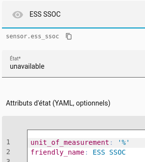

j'ai suivi le lien proposé ici : Récupérer les données d'un serveur web
mais malgré que le site avec mon IP 192.168.1.3 renvoie bien l'info SSOC
{"F":"0","EST":"20260906120000","VER":"S0001","ESS
":{"EID":"215200000318","MOD":"1","STA":"1","PCS_S
TA":"0","BS":"40","SSOC":"73.000","RT":"0.000","SG
S":"0","SPS":"0","SNS":"0","SDS":"0","EPS":"0","BF
C":"7","BMC":"1","BM":"1","SD":[{"FL":"0","SP":"0.
j'ai un résultat unavailable
j'aimerai egalement récupérer les données production, import, export et consommation mais je ne trouve pas l'info dans toutes cette longue liste
bien evidemment j'ai integrer APsytem reader et essayé de mettre l'IP de la batterie mais ça ne fontionne pas
Au mieux je n'ai que la production des panneaux

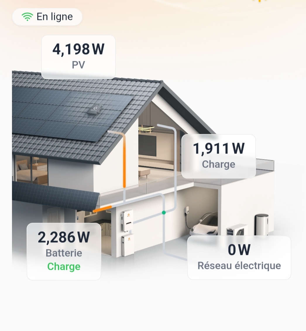

Oui j'avais vu mais je pensais qu'en faisant du scrapping on pouvait contourner le problème

Le sujet est côté apsystems de toute façon. Les données ne sont plus mises à disposition par la l'application !
Norbert
marcF
Septembre 20, 2026, 5:13
6
Pourtant j'ai toujours l'appli fonctionnelle
