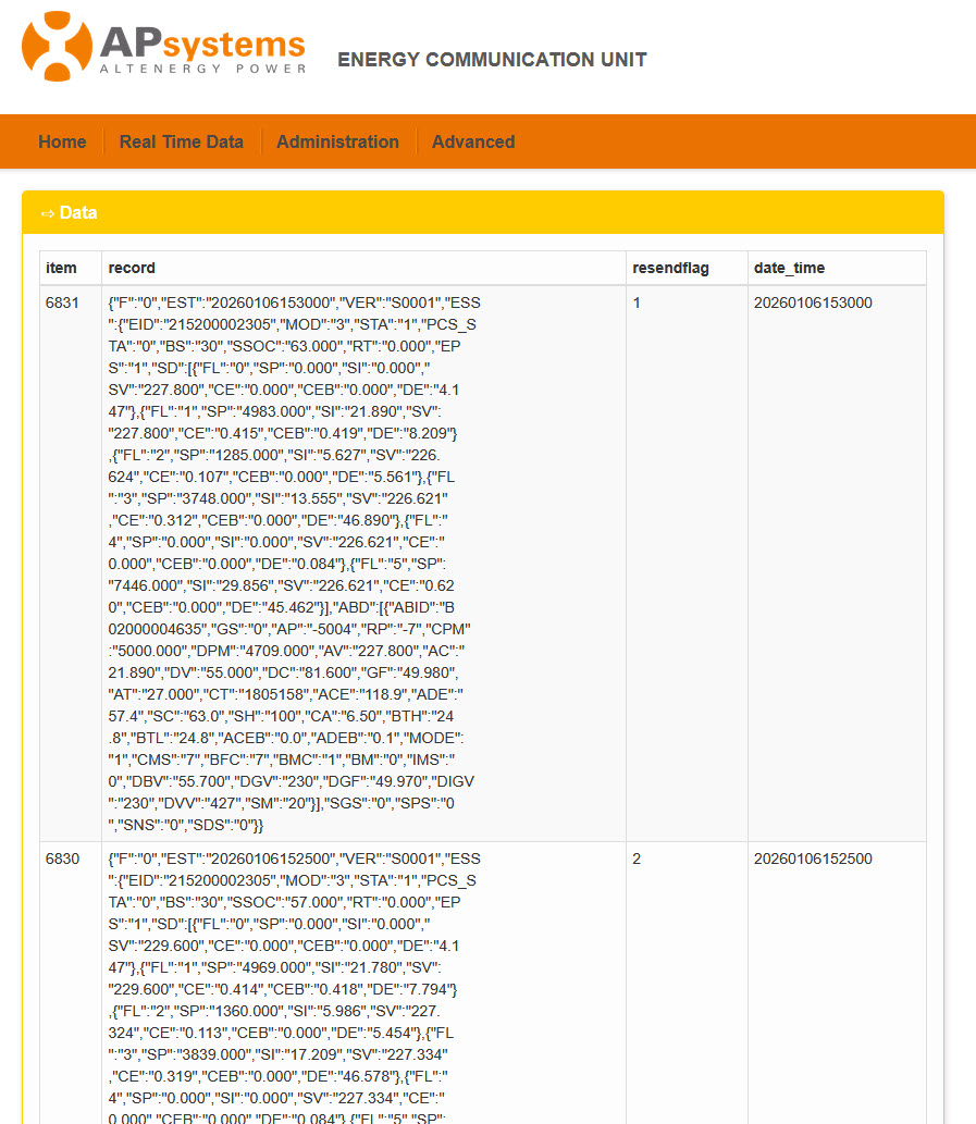

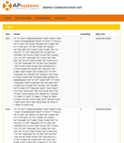

Je voudrai récupérer les données du serveur web de l'ELS disponibles à l'adresse http://192.168.120.22/index.php/display/apsrecord/Data/ pour les intégrer dans Home Assistant.
L'ELS effectue un nouvel enregistrement (item) de ses données (record) toutes les 5 minutes.

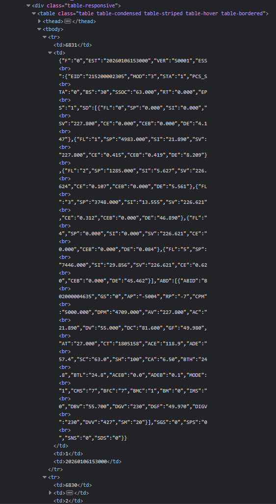

Voici la page web correspondante

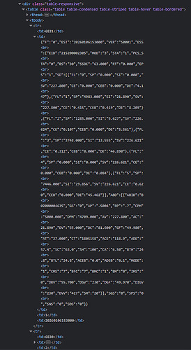

et le code source de la partie concernant les données à extraire.
J'ai essayé de récupérer les données avec multiscrape mais je n'ai rien obtenu.
Peut-être construire un json avec les données mais je ne sais pas le faire.

J’avoue que je n’avais jamais vu un json imbriqué dans un html !

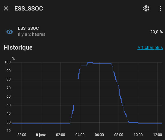

J'ai utilisé ton code avec multisrape et ça marche du tonnerre : je récupère bien le pourcentage de charge de la batterie ! Merci beaucoup !!

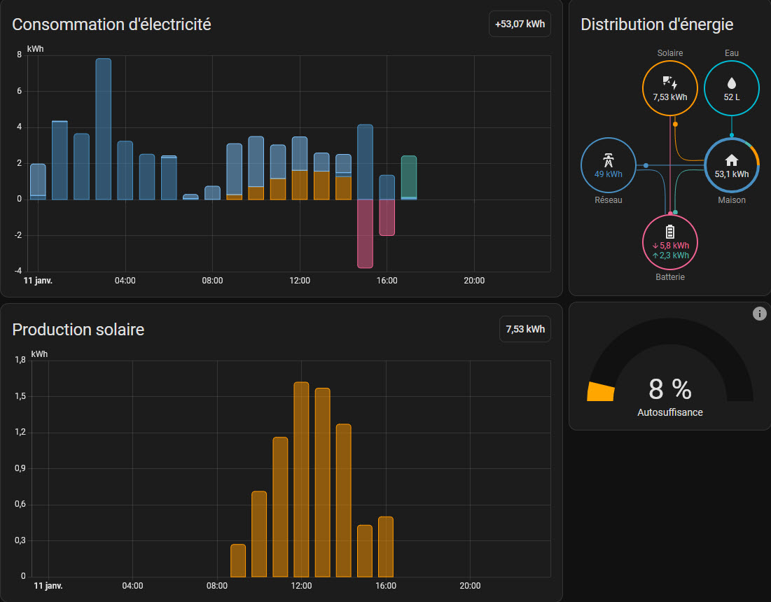

Hello @armavi,

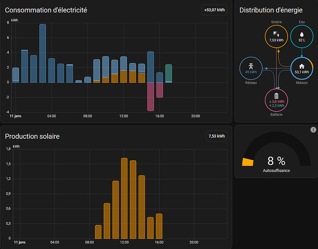

J'ai réussi à récupérer les données que je voulais, en particulier celles à
incorporer au dashbord énergie de Home assistant.
Encore merci pour ton aide.
