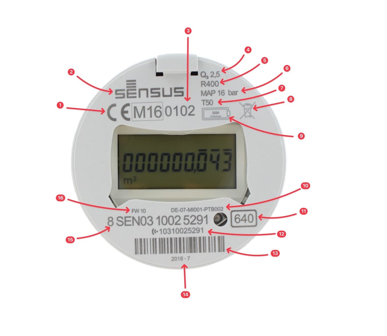

Bon comme un peu tout le monde, j’essaie de domotiser mon compteur d’eau mais sans succès.
J’ai suivi le tuto et j’ai acheté une clé DVB pour essayer d’intercepter le signal mais en vain.
J’ai un compteur Sensus 640
1 - CE - Marking for health, safety and environmental protection standards.
1 - SENSUS - Manufacturer
3 - M16 - The M plus number in the rectangular box stands for Measure and the year it was marked.
0102 - Identification number of Notified Bodies responsible for surveillance - 0102 - PBY
4 - Q3 2.5 m3/h - OIML R49 Nominal Flow Rate
5 - R 400 - OIML R49 Turn Down ‘R’ Value. - (Q3/Q1)*R400
6 - MAP 16 bar - OIML Max Application Pressure Rating
7 - T50 - OIML Maximum Liquid Temperature Rating Class - 50C
8 - WEEE Symbol - The symbol indicates that the product should not be discarded as unsorted waste but must be sent to separate collection facilities for recovery and recycling.
9 - Battery - Lithium Ion battery + Battery lifetime/end
10 - DE-07-MI001-PTB002 - Manufacturer Markings
11 - 640 - Meter type/model
12 - Radio symbol + 10310025291 - SRF/Radio address of the meter
13 - Barcode - The barcode includes the SRF/Radio address.
14 - 2016-7 - Assembly date (Year - Month)
15 - 8 SEN 03 1002 5291 - Meter ID
8 = Water
SEN = Sensus
03 1002 5291 = Serial Number
16 - FW 10 - Meter firmware version
C’est comme celui de cette photo, je ne sais pas vraiment sur quelle fréquence il envoie les infos, j’ai essayé 868 et 433 mais même résultat je n’intercepte pas de trame liée à lui.
Je pense avoir fait une bonne installation parce que j’ai l’impression qu’il reçoit d’autres messages, exemple avec la commande wmbusmeters --debug --t1 rtlwmbus:433M :

(serial) received ascii "T1;0;0;2024-12-28 15:43:08.594959;16;35;FFFFFFFF;0x3dffffffffffffffffffffffffffffffffffffffffffffffffffffffffffffffffffffffffffffffffd1ffffffffffffffffffffffffffffff27ffffffff<0A>"
(rtlwmbus) checkRTLWMBusFrame "T1;0;0;2024-12-28 15:43:08.594959;16;35;FFFFFFFF;0x3dffffffffffffffffffffffffffffffffffffffffffffffffffffffffffffffffffffffffffffffffd1ffffffffffffffffffffffffffffff27ffffffff<0A>"
(rtlwmbus) telegram received but incomplete or with errors, since rtl_wmbus reports that CRC checks failed.
(rtlwmbus) error in received message.
(serial) received ascii "T1;0;0;2024-12-28 15:45:48.912911;21;48;FFFFFFFF;0x8cffffffffffffffffffffffffffffff62ffffffffffffffffffffffffffffffffffffff1affffffff76ffffffffffffffffffffffffffffffffffffffffffff4cffffffffffffffffffffffffffffffff68ffffffffffffffffffffffffffffffffffffffffffffff5dff9effffffff0cffffffffffffffffffffffffffffffffffffffffffffff56ffffffff<0A>"
(rtlwmbus) checkRTLWMBusFrame "T1;0;0;2024-12-28 15:45:48.912911;21;48;FFFFFFFF;0x8cffffffffffffffffffffffffffffff62ffffffffffffffffffffffffffffffffffffff1affffffff76ffffffffffffffffffffffffffffffffffffffffffff4cffffffffffffffffffffffffffffffff68ffffffffffffffffffffffffffffffffffffffffffffff5dff9effffffff0cffffffffffffffffffffffffffffffffffffffffffffff56ffffffff<0A>"
(serial) received ascii "T1;0;0;2024-12-28 15:46:56.504144;15;25;FFFFFFFF;0x<0A>"
(rtlwmbus) checkRTLWMBusFrame "T1;0;0;2024-12-28 15:46:56.504144;15;25;FFFFFFFF;0x<0A>"
(serial) received ascii "T1;0;0;2024-12-28 15:48:14.573206;10;30;FFFFFFFF;0x1cffffffffffffffffffffffffffffffffffffffffffffffffffffffff<0A>"
(rtlwmbus) checkRTLWMBusFrame "T1;0;0;2024-12-28 15:48:14.573206;10;30;FFFFFFFF;0x1cffffffffffffffffffffffffffffffffffffffffffffffffffffffff<0A>"
Si jamais vous avez des pistes à me donner … :frowning:
