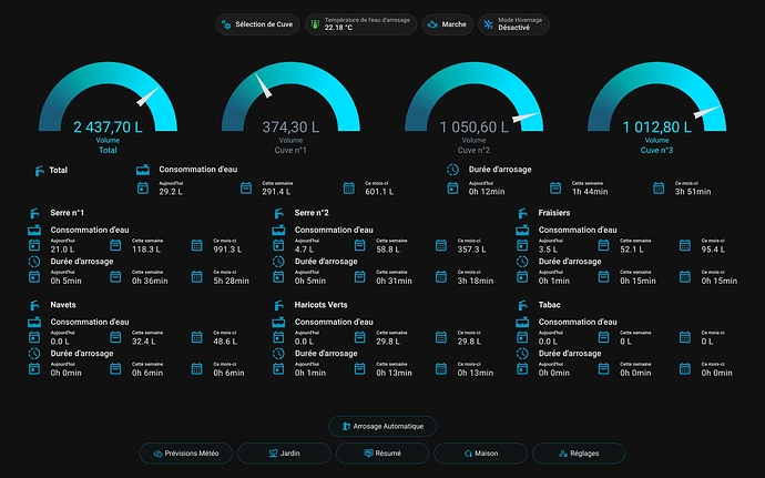

Chez moi les sondes (de mesure de niveau par pression. Modèle à sortie 0/5V) sont directement reliées à des Shelly Uni.
C'est Home assistant qui gère les mises en route et arrêts en fonction des mesures de niveau. Au delà de connaître assez précisément le volume restant dans les cuves, cela permet de gérer plusieurs seuils. Elles sont en place depuis 3 ans sans avoir bronché.
j'utilise différents conteneurs d'eau de pluie, principalement des cuves 1000L, pour gérer le volume d'eau, et si vous êtes un minimum bricoleur, l'utilisation d'une sonde hydrosatique est très précise. Je peux fournir les shémas, fichiers template et fichiers C++ pour la partie électronique à base d'esp32C6 xiao si nécessaire, à noter que la sonde étant branchée en permanence, le tout fonctionne en routeur Zigbee.

J'aurais prochainement, mais pas tout de suite, parce qu'il va falloir auparavant construire la cuve de stockage, cette problématique de la gestion du niveau d'eau dans les compartiments de la cuve, je suis donc intéressé par votre documentation.
