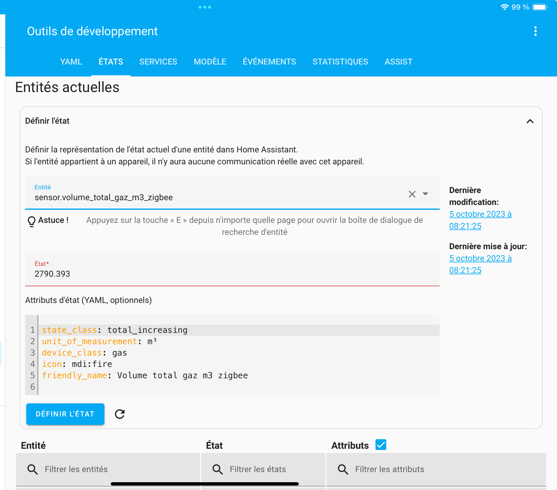

J’ai bien mis m³, cela vient d’ailleurs
j’ai aussi rajouté state_class: total_increasing source mais cela n’a rien changé non plus
Comment je peux vérifier les attributs d’état ?
J’y arrive sur la plupart des entités, mais comme je ne vois pas celle ci apparaître (ni dans la liste des sensors, ni dans celle des entités)

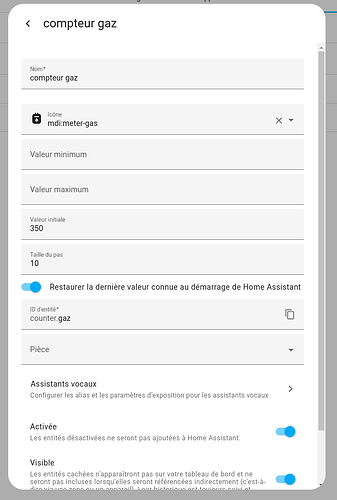

Créer une entrée compteur:
Paramètres > Appareils et Services > Entrées > Créer une entrée > Compteur.
Après création ça donne
Le pas de 10 fera la conversion impulsion > L de gaz (x10)

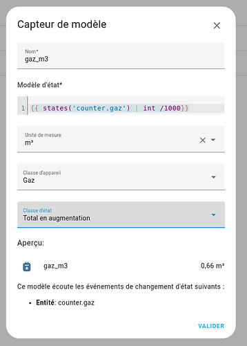

Créer une entrée Template (modéliser un capteur):

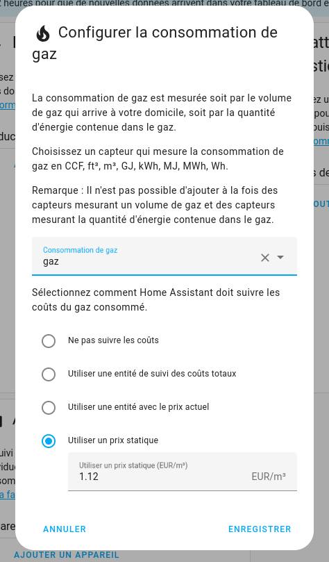

On peut alors rajouter notre capteur dans le dashboard energy section « Consommation de gaz »
(Dans mon HA de test mon capteur s’appelle gaz et pas gaz_m3 comme dans la conf template capteur plus haut)

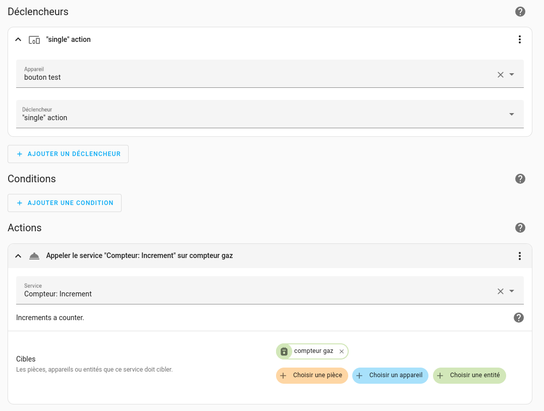

Ensuite pour mes tests j’ai sorti du tiroir un vieux bouton xiaomi que j’ai rajouté dans Z2M et qui va simuler l’impulsion.
Ensuite, une simple automation viendra incrémenter le compteur:
Paramètres > Automations et scènes > Créer une automation et la configurer comme suit :
Et voila ! un appuie sur le bouton viendra incrémenter le compteur (de 10 car le pas du compteur a été configuré à 10)

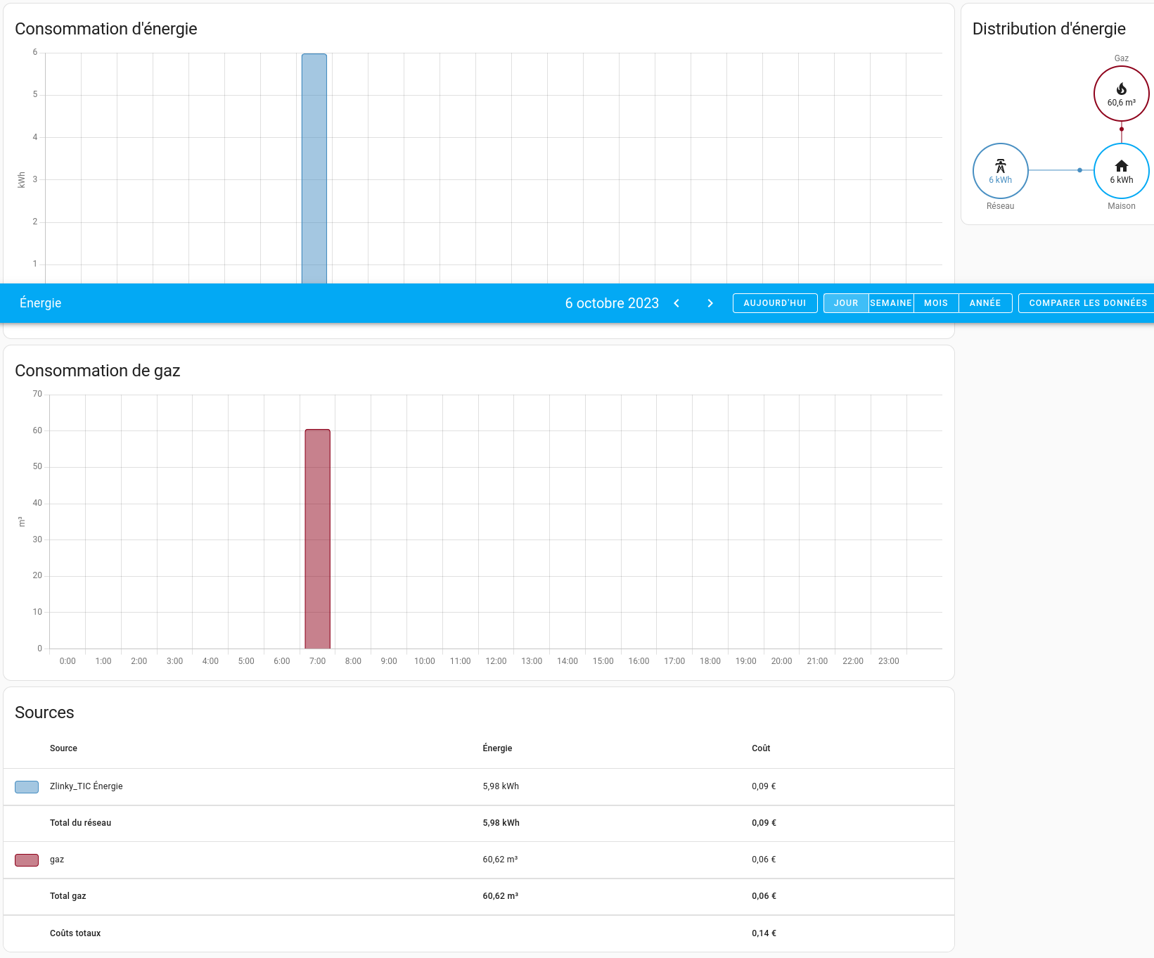

et j’ai bien ma conso dans le dashboard energy après 1h:
