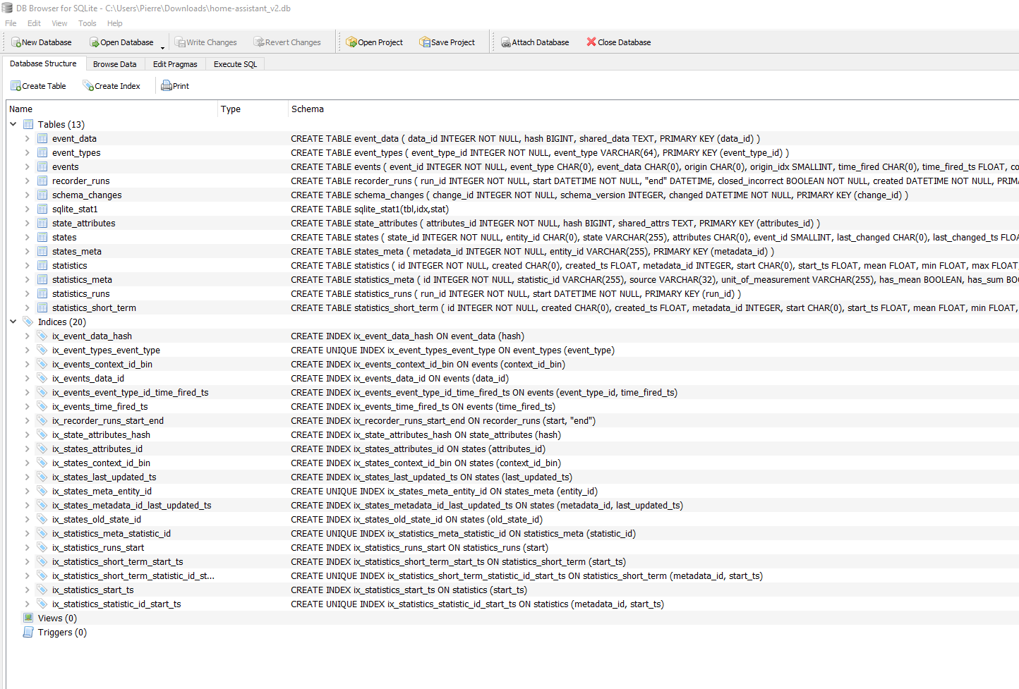

les valeurs sont stocker dans la DB,le fichier home-assistant_v2.db. Tu peu lire la DB sur le pc , en la copiant et tu l’ouvre avec DB Browser for SQLite.

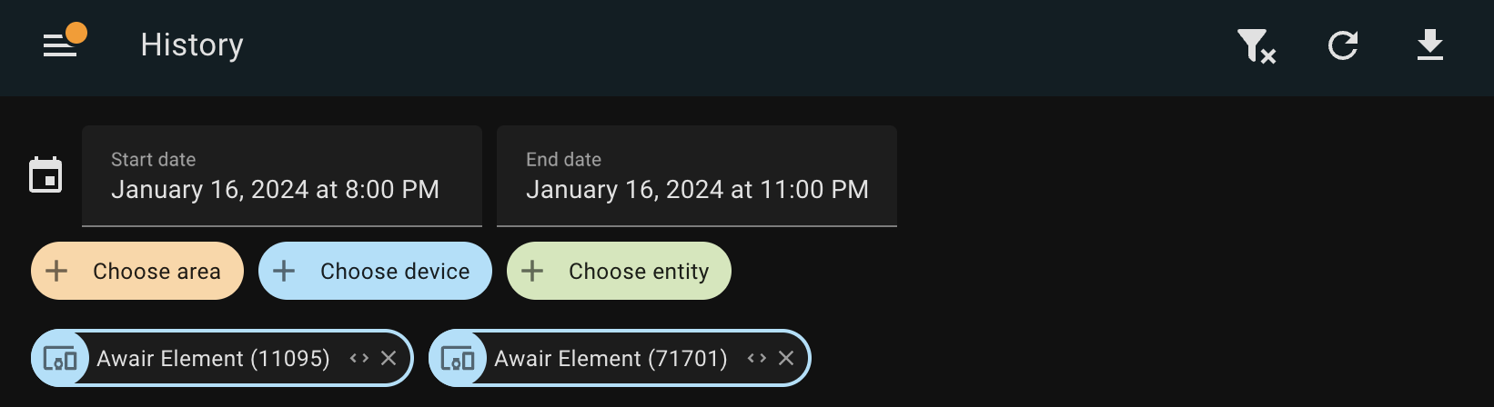

Télécharger les données depuis le tableau de bord de l’historique
Vous pouvez maintenant télécharger les données que vous consultez dans le tableau de bord de l’historique sous forme de fichier CSV. Cela vous permet d’effectuer une analyse plus approfondie des données, par exemple dans Excel, ou de les visualiser d’une autre manière. Merci, @balloob !
T’es aussi matinal que moi on dirait … :wink:
Top moi qui utilisait history-explorer-card pour les exports csv, je vais pouvoir m’en passer.

Concernant DB browser for SQLite, par curiosité, est-ce que je peux vous demander où sont stockées les données?
Car j’ai téléchargé le fichier sur HA mais quand je l’ouvre sur DB browser, c’est plutôt…dense!
