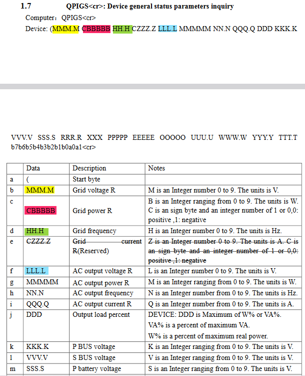

Au vue du bout de documentation que tu me donnes, il s'agit du protocole voltronic RS232 qui n'est pas du tout du Modbus. Es-tu certain de ta documentation ?
Comment finalement connectes-tu ton onduleur, si c'est avec le câble-adaptateur USB, il n'est pas question de TCPIP, tu dois prendre série ou serial.
Si c'est ce protocole RS232, Modbus doctor ne te servira à rien.
Regarde un peu ce forum cela pourrait t'aider à y voir clair. Ou le lien de @Pipiche_p qui lui est basé sur un ESP ce que tu cherches visiblement.
Voici des captures écran de la partie de la documentation QPIGS, j'ai mis en évidence comment lire cette documentation avec des couleurs
