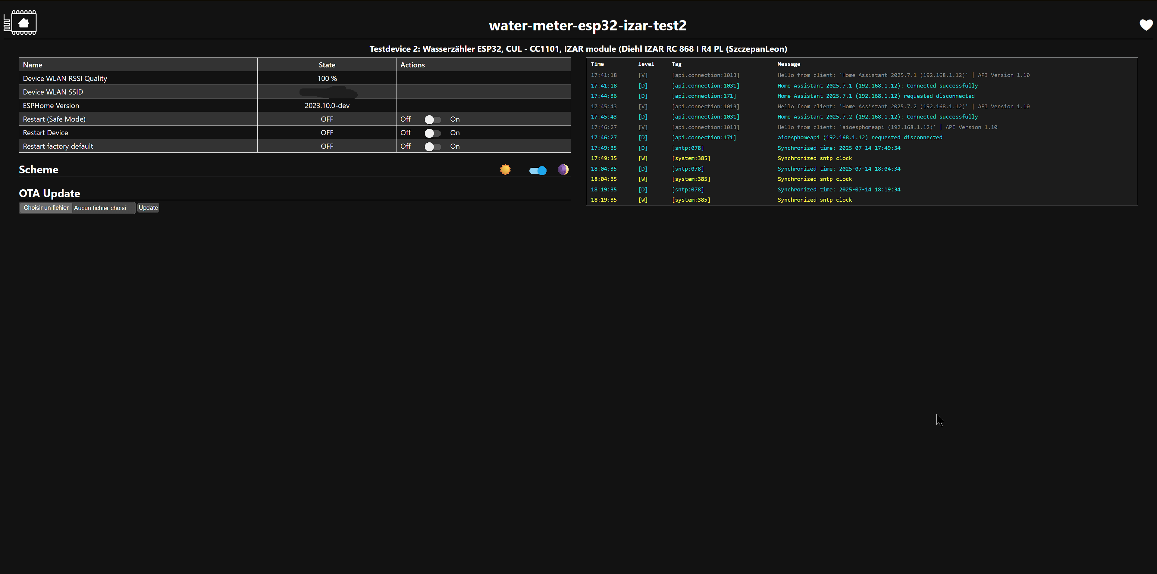

dans tous mes essais (j'ai flashé mon ESP avec water-meter-esp32-izar-test2.bin, avec water-meter-esp32-izar-test, avec OMG aussi en utilisant RTL_433 mais réglé sur la fréquence 868.95 Mhz ....) à chaque fois je ne capte rien du tout. Je me suis déplacé dans le jardin avec une powerbank et mon montage, tout en restant à portée de wifi pour surveiller MQTT... mais je n'ai pas eu un seul message.

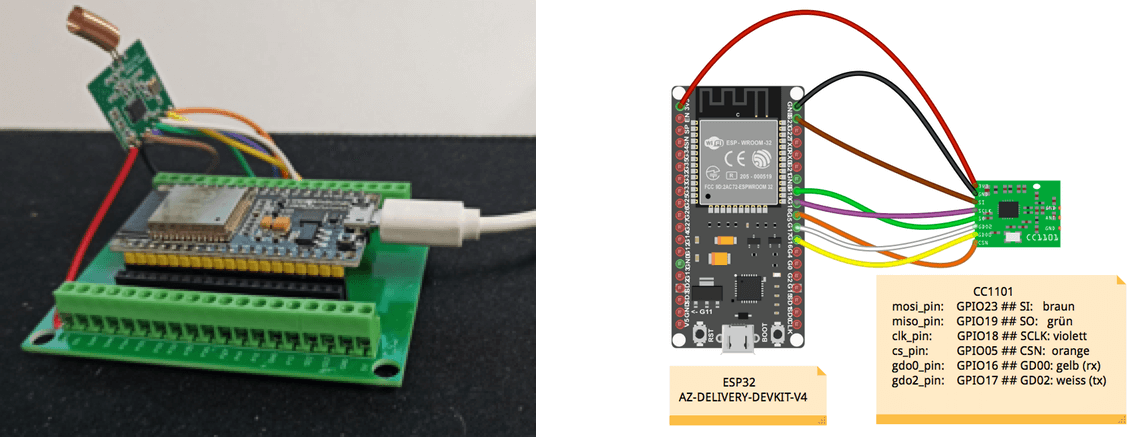

Pour la connectique j'ai bien utilisé ça :
La seule différence c'est que je suis sur un DEVKITV1.

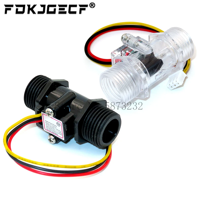

Il faut 2 capteurs et 1 ESP32 (et une alim)
https://fr.aliexpress.com/item/1005006371268880.html?spm=a2g0o.order_list.order_list_main.5.11b75e5bG9yhv2&gatewayAdapt=glo2fra
J'ai donc conçu un tuto pour ceux qui souhaitent faire la même chose :

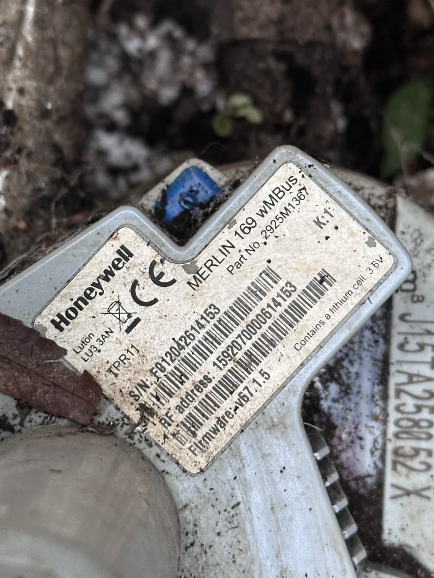

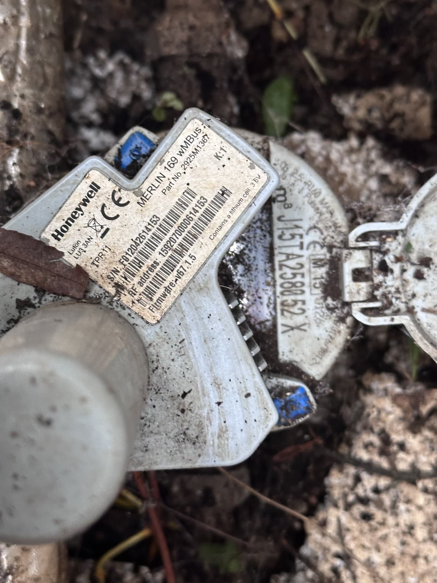

je souhaite aussi récupérer les infos de mon compteur d’eau (Intelligent) géré par la Saur, vous trouverez 2 photo de ce dernier, pourriez-vous
me dire comment je dois procéder s’il vous plait.
Par avance merci,

Hello. Quelqu’un sur le forum à le même que toi, j’ai trouvé le post qui en parle : Récupération consommation d'eau via mon-espace.saurclient.fr - #2 par forzewin
le Github en question : GitHub - LouisForaux/saur-homeassistant: SAUR integration for Home Assistant

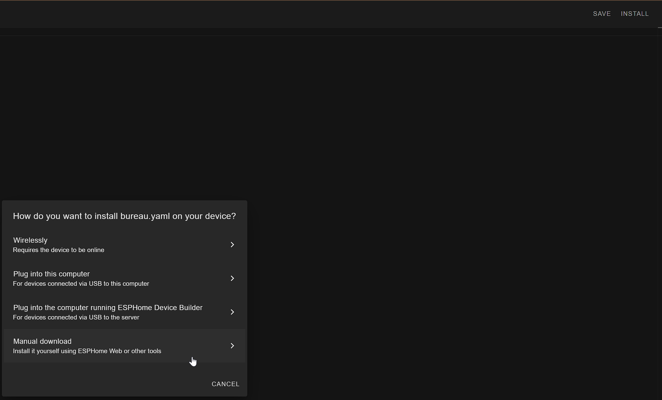

D’abord il te faut ton fichier .bin à flasher.

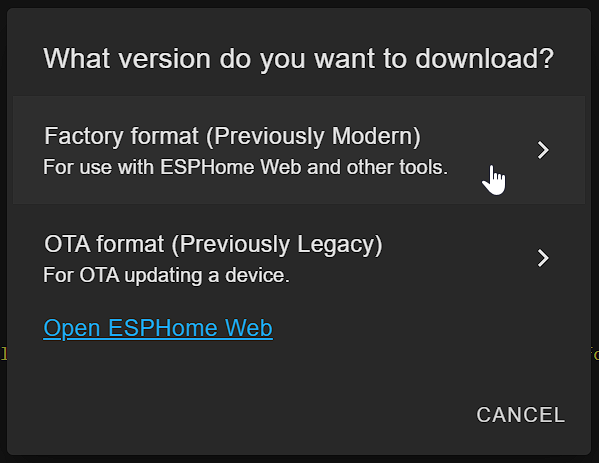

Pour se faire, dans ESPHome, dans ton yaml, en haut à droite tu as “Install”
Choisis le dernier choix: “Manual Download”
Il va compiler et si tout va bien, tu auras à la fin une boîte de dialogue qui va te demander quel format (le premier de la liste, Factory format) et où sauvegarder ton fichier .bin en question:

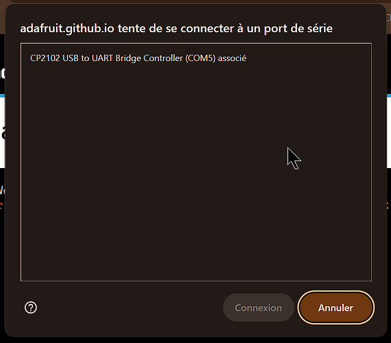

Branche ton ESP à flasher à ton ordinateur.

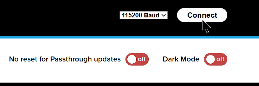

Tu choisis “Connect” en haut à droite. (La vitesse idéalement doit être à 11500 Baud)

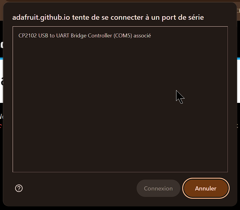

Tu va voir ton ESP apparaitre, sélectionne le et appuies sur “Connexion” :

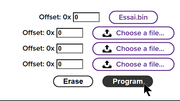

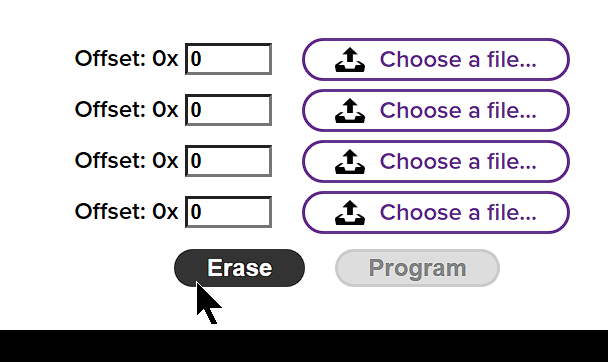

Ensuite, par mesure de précaution je fais un “Erase”
Pour finir, tu choisis ton fichier .bin à la première ligne et tu appuies sur “Program”

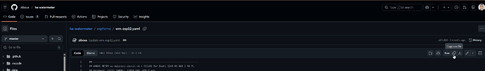

Si tu es bien sur un ESP32 ? Alors il te faut choisir sur le github le code, que tu dois copier coller.
Si c’est bien un ESP32 que tu as, le code se trouve ICI
Choisis en haut à droite copy RAW
Puis colle le dans ESPHome Builder.

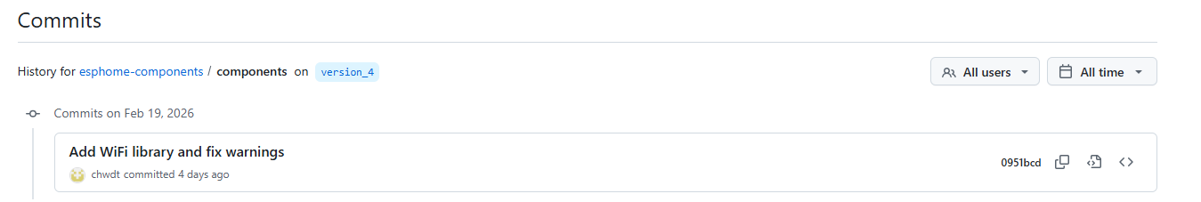

je n'utilise pas ce composant, mais je vois un fix depuis 4 jours.
external_components:
  - source: github://SzczepanLeon/esphome-components@version_4
Peut être faire un clean du dossier de compilation, pour être sur qu'il téléccharge le fichier a jour.
