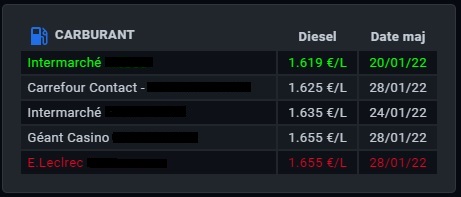

bonjour,
sur ma carte carburant au lieu de la date de maj, je voudrais depuis combien de jours plutot.
quand je vois le code de vos carte vous mettez:
modify: Math.round((Date.now() - Date.parse(x)) / 36000 / 100 /24)
sauf que moi ca marche pas, ca me dit undefinied. Moi j’utilise la méthode avec multiscrape et les dates me sont donner comme ca 28/01/22
comment modifer le code pour que ca fonctionne avec ce format d’attribut?
Ça répond à la demande de @LudoBoyer

voila mon code:
type: custom:flex-table-card
max_rows: 5
sort_by: b7_price+
clickable: true
  include: sensor.carburants*
columns:
  - data: state
    icon: mdi:gas-station
    align: left
    name: ' CARBURANT'
  - name: Diesel
    data: b7_price
    align: center
  - data: b7_date
    align: center
css:
  tbody tr:nth-child(1): 'color: #00ff00'
  tbody tr:nth-child(5): 'color: #f00020'
style: |
  :host {
    --card-mod-icon-color: rgb(31, 111, 235);
    font-size: 12.9px;
les attributs de mon sensor:
b7_name: Gazole (B7)
b7_price: 1.625 €/L
b7_date: 28/01/22
friendly_name: Multiscrape Sensor
ce qui donne:
carte carburant
Le format de la date ne doit pas être compris par " Date.parse(x) " qui converti une date « 2022-01-28T11:22:03 » en millisecondes.
Comment tu as procéder pour obtenir ce format de date dans ton attribut b7_date ?
          - name: b7_date
            select: ".col-xs-12:nth-of-type(4) p.sources"
            value_template: "{{ value.split(' ')[0] }}"
sur le site c’est affiché comme ca: 24/01/22 systeme.

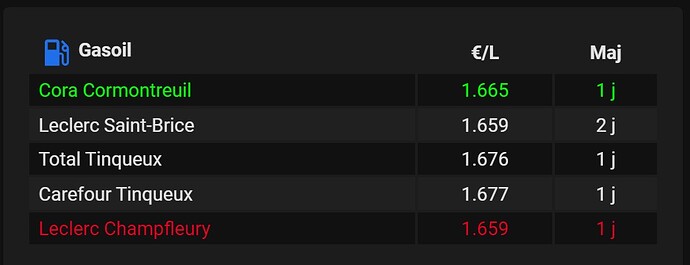

Ce matin tout est rentré dans l’ordre mais j’ai un soucis, sur ma carte les prix sont censé ce classé automatiquement de moins chère au plus chère. Ca à fonctionner une fois à la mise en place et fini, à la première mise à jour c’est rester sans classé à nouveau.
Le code suivis du screen :
max_rows: 5
sort_by: €/L

Le « sort_by » doit se faire sur « data » (enfin je crois) donc d’après ton code tu devrais écrire :

C’était bien ca, effectivement. Merci beaucoup. :wink:

décroissant ou croissant
sort_by: Gasoil- ou sort_by: Gasoil+
mais c’est sur data et pas sur name.
