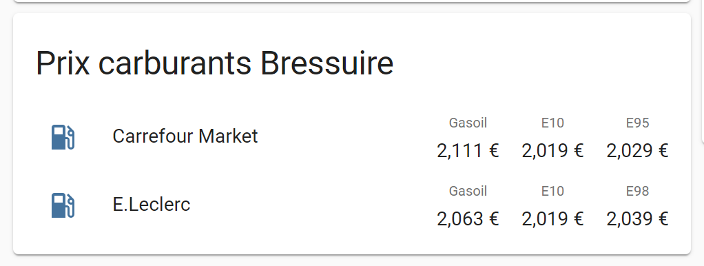

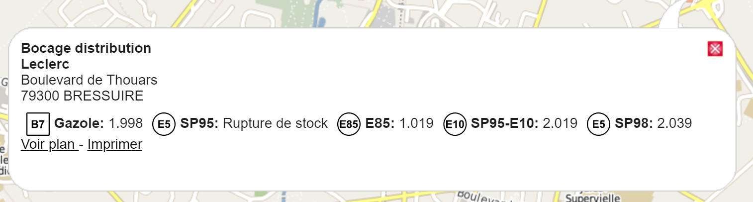

Bonjour, je viens de mettre en place cette intégration, mais le prix ne correspond pas au prix du site normal?
sur la carte:
sur le site:

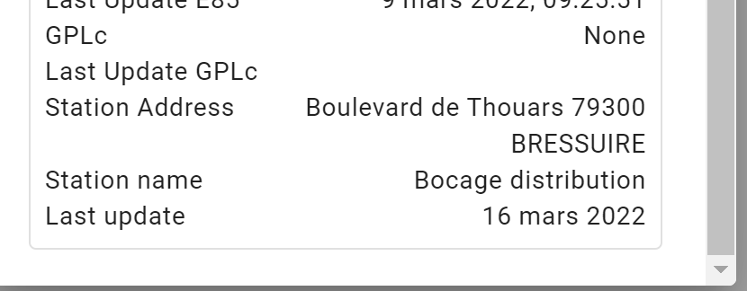

les mise a jours sont bien faite apparemment:

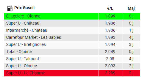

Of course… mais ce n’est qu’une pâle copie de ce que j’ai pu glaner ici et là sur ce forum…. Pas encore assez doué avec HA et Lovelace
type: custom:flex-table-card
sort_by: Gasoil
clickable: true
  include: sensor.prixcarburant*
columns:
  - data: friendly_name
    icon: mdi:gas-station
    align: left
    name: ' Prix Gasoil'
  - name: €/L
    data: Gasoil
    align: center
  - name: Maj
    data: Last Update Gasoil
    align: center
    modify: Math.round((Date.now() - Date.parse(x)) / 36000 / 100 /24)
    suffix: ' j'
css:
  tbody tr:first-child: 'background-color: #00ff00'
  tbody tr:last-child: 'background-color: #f00020'
    --card-mod-icon-color: rgb(31, 111, 235);
    font-size: 12.9px;
J’ai renommé mes entités par le GUI, parce que le nom de la station fournie par le fichier ne me convenait pas.

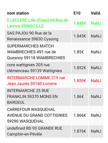

Seul problème la date de validité ne fonctionne pas sur mon iPad mais fonctionne sur mon PC ( j’ai un NaN !)

Cela dit, j’ai le même probleme avec les dates sur IOS, et je l’avais identifié quand j’avais fait mes modifs.
Dans le fichier instantané, les dates de mises à jour sont de la forme 2022-03-17 12:00:00, or, le format ISO 8601 indique qu’il faut un T entre la date est l’heure (2022-03-17T12:00:00).
Ca ne pose pas de problème sur les navigateurs PC classique, mais sur IOS, et quelque soit le navigateur (Safari, Chrome ou FF), il ne reconnait pas la date.
