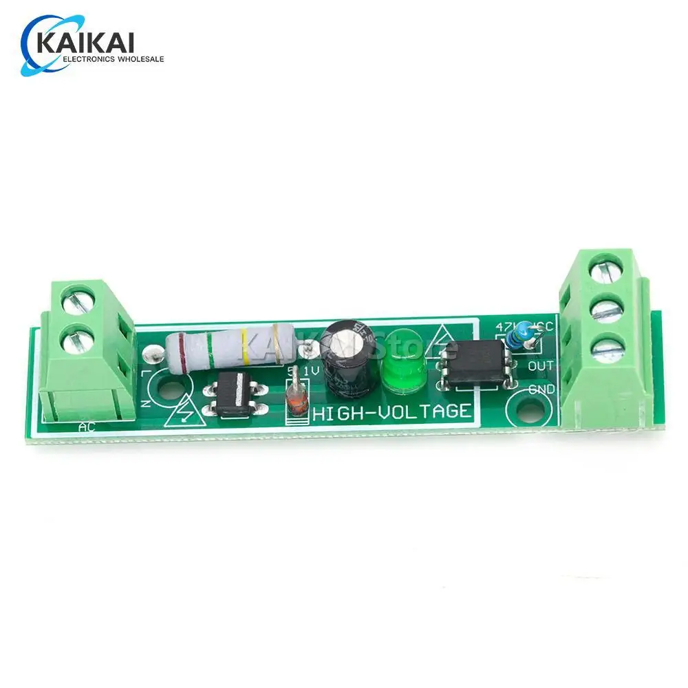

J’ai bien 2 optocoupleurs 220V qui pourraient faire l’affaire, j’avais testé un premier montage avec 2 optocoupleurs 5V (pour mes butées) et j’en avais conclu qu’il bouffaient trop sur l’alim de l’esp… Signal pas stable du tout, du coup comme j’avais l’équivalent 5V en direct aussi sur le carte (13 et 14), j’ai remis le tout dans la boite à bricolage :wink:

Le principe reste exactement le même si 220 on renvoi 3.3v et sinon 0v sur l’esp

Il faudrait que je teste exactement le montage que j’ai fait mais en adaptant les valeur pour du 220v voir comment ça se comporte.
Juste un opto et une resistance et dans le pire des cas l’opto explose direct :joy:

Euh j’ai peut-être pas compris un truc mais mes opto sont similaires à ceux du lien.
Donc pour moi, il y a rien à calculer ?!
D’un coté : Alim 3 à 5V, masse et signal de retour (Donc sur 5V max, mesuré si ON environ 1.85V)… Et de l’autre : le 220V …

Oui si tu as des module tout fait pas de soucis mais moi j’ai fait ça a l’arrache avec juste un opto et une resistance sachant que je travaillais avec seulement du 24vac.

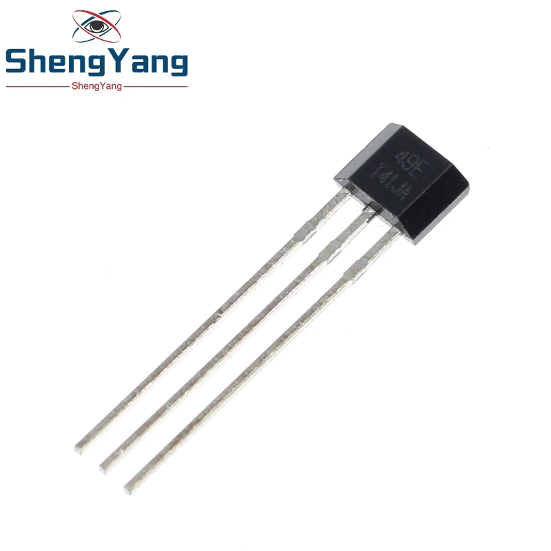

Par exemple, si je remets un autre capteur de ce genre (effet hall) en plus et décalé de quelques degrés ?
1 puis 2 pour un sens ou 2 puis 1 pour l’autre ça donnerai le sens de rotation, non ?

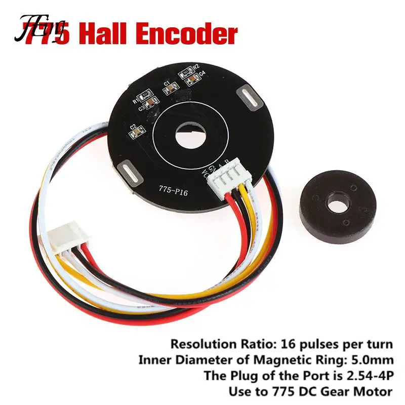

EDIT2 : on dirait qu’il existe même déjà ce type de double capteur

Sinon, tu as ça :

attention ton hall effect est lineaire pas switch , il te faut un omnipolaire car tu ne connais pas la polarisation de ton axe moteur
