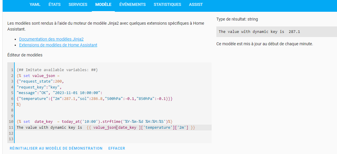

Si la clé est toujours la date du jour à 10h, tu peux essayer de créer la clé de manièr dynamique et ensuite l’utiliser pour l’extraction des données.
En pratique cela donne:
value_template: >
           {% set date_key = today_at('10:00').strftime('%Y-%m-%d %H:%M:%S')%}
           {{ value_json[date_key]['temperature']['2m'] }}
Cela fonctionne bien dans les outils de développements>modèle et devrait le faire dans un sensor Rest.
Je te laisse adapter pour d’autre dates / heures.
