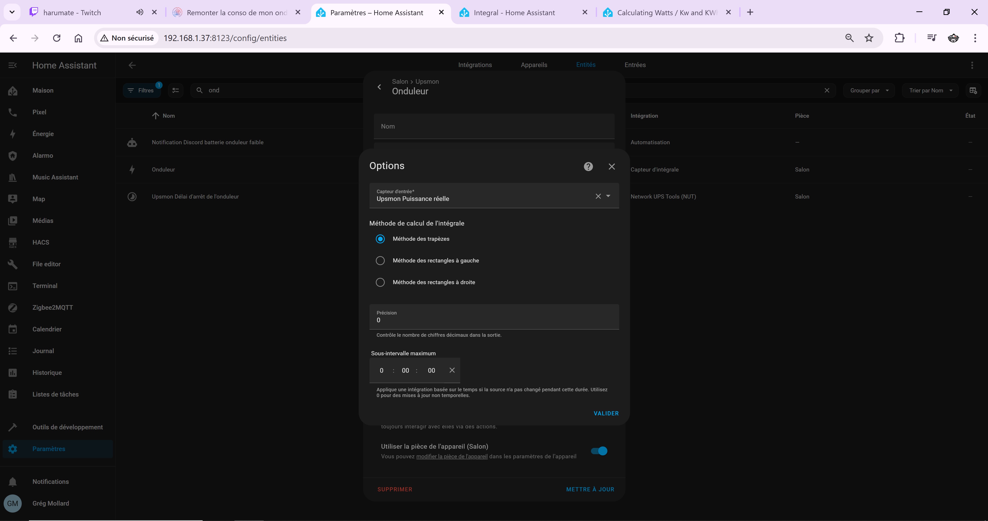

Ah ok, je n'avais pas pensé à ca !
En fouillant un peu sur le forum je suis tombé sur ca : Integral - Home Assistant
Et voila mes réglages:
J'ai bon ?
Oui il me semble que c’est bien ça
