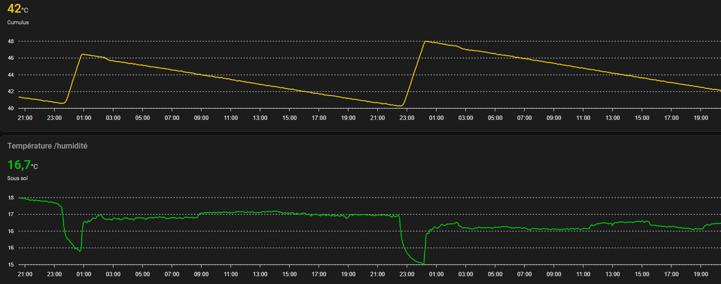

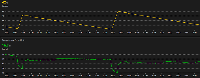

C’est ce qui a fait la différence pour moi cette année où, j’ai encore battu un record, 123 kWh soient environ 22 € pour une année et une personne. soit une division par deux par rapport à l’année dernière.
La différence ? je monte le cumulus à 46° , pas plus, juste avant la douche prise tous les jours à la même heure.
Car je vois bien sur mes relevés home assistant , ce qui consomme le plus, c’est les déperditions du ballon.

Je programme juste une chauffe qui démarre à 22 heures jusqu’à la température de46°.

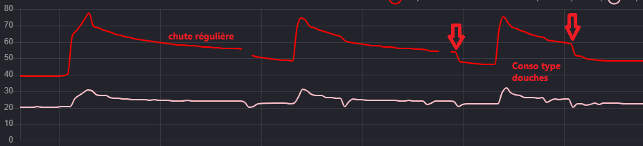

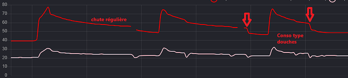

Coté ballon, j’avais mis en place un esp et un capteur de T sur le bout du thermostat (équipé d’une grande tige qui plonge au coeur du corps), et j’avais nue idée de la température, j’avais remarqué 2 choses
  • forte baisse de la température mesure sans conso
  • grosse baisse lors de la conso

La douche est à 3 m et le lave-linge est à 5 m, c’est grâce à ça aussi que je peux baisser à 46° tout en gardant une douche bien chaude.

Moi la douche, on la voit quasiment pas sur mes courbes.
Comme ma douche est prise dans les de trois heures qui suivent la chauffent, il est très probable que la stratification est moins importante sur un cumulus PAC.
Tu chauffes à 75° et pourtant tu finis ta journée à 45°. à mon avis ça doit même être désavantageux de chauffés autant en heures creuses plutôt que de chauffés moins en heures pleines mais au bon moment, surtout avec HA

Petit calcul rapide, pour simplifier tu chauffes de 40° jusqu’à 75° soient un delta de 35°.
Et quand vous prenez vos douches, elle est à 55°.
Donc tu chauffes 20° de plus, principalement pour les déperditions, soit une consommation électrique supplémentaire de 130 %, alors que le surcoût de l’électricité en heures pleines n’est que de 25 %, voir même seulement de 20 % sans le tarif heures plein / heures creuses.
Et la surconsommation de 130 % est probablement sous-estimé , car chauffer en haut température, les pertes sont plus importantes ( ce n’est pas linéaire ).
ça fait réfléchir, ta stratégie heures pleine / creuses n’est pas intéressante.
