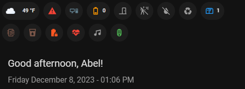

Bonjour Abel et merci pour ton retour. Le truc maintenant c’est que j’aimerais ne faire qu’un seul badge et changer l’affichage en fonction de la semaine mais je n’y arrive pas. Il me faut créer une entité je pense.
Bonjour Stef,
Dans mon cas j’ai la chance d’ avoir une integration dans home assistant pour mon prestataire aux USA. J’utilisais un calendrier avant.
J’ai une entité par type de collecte ( recyclage tous les 15 jours et le reste toutes les semaines) avec la date du passage. La date de passage est en génerale fixe mais peut être decallée d’un jour en fonction de jours feriés ou condition climatique,…
J’ai 2 customs sensors qui sont « ON » lorsque le passage est le lendemain et affichent un Chip card sur mon dashboard principal et un message sonore et envoyé à 19h la veille.
J’oublie facilement pour le recycage car c’est uniquement les semaines paires

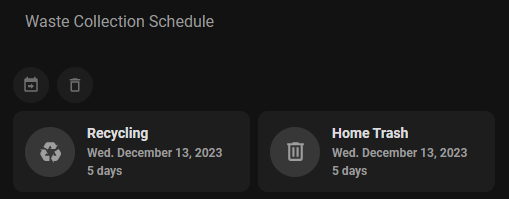

Sur un dashboard secondaire (celui du garage) j’ai deux cartes qui me montrent les dates des prochains passage.
J’ai également 2 Toggle pour faire un Skip, ou pour dire que les poubelles sont déja dehors et ainsi coupe la notification sonore par TTS.
Pour ton cas, si le passage est par example tous les Mardi, il te faudra un template sensor qui sera ON tous les Lundi pour afficher une template card inspiree de mon example pour affiche l’icone et/ou le badge correspondant au type de ramassage prevu, et pour aussi déclencher une notiffication.
Tu peux aussi integrér d’autres toggle pour ne pas envoyer la notification ( Poubelle déja sortie, Pas cette semaine, Personne à la maison donc envoie de la notification une fois à la maison, mode vacances, …)
J’espére que cela te permets d’avancer un peu.
Cordialement,
Abel

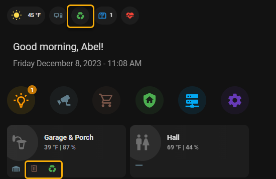

Salut Stef,
Parles-tu des Badges que tu peux ajouter à un Tableau de bord (Ceux qui apparaissent en haut)?
Si oui, je ne les utilise pas. J’utilise les cartes Mushroom (HACS - Frontend)
GitHub - piitaya/lovelace-mushroom: Mushroom Cards - Build a beautiful dashboard easily :mushroom:
Il y a beaucoup plus de possibilités. Ma barre du haut est dynamique et affichera les icônes « Mushroom Chips Card » en fonction d’une ou plusieures conditions qui peuvent être configurées dans l’interface uitilisateur. (Ci dessous je suis en mode edit, donc tout est affiché)
examples avec chips card pour afficher icône different en fonction de la semaine paire ou impaire et sans entité supplémentaire.

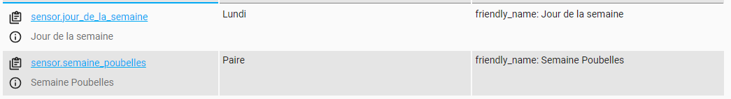

Si tu veux absolument un sensor, il en faudra deux ( Pour le jour et pour la parité de la semaine)
template:
  - sensor:
    - name: "Jour de la semaine"
      state: "{{ ['Lundi','Mardi','Mercredi','Jeudi','Vendredi','Samedi','Dimanche'][now().weekday()] }}"
  - sensor:
    - name: "Semaine Poubelles"
      state: >-
        {% if (now().strftime('%W') | int % 2) == 1 %}
         Impaire
          Paire
Ca donne ça
Cordialement,
Abel
