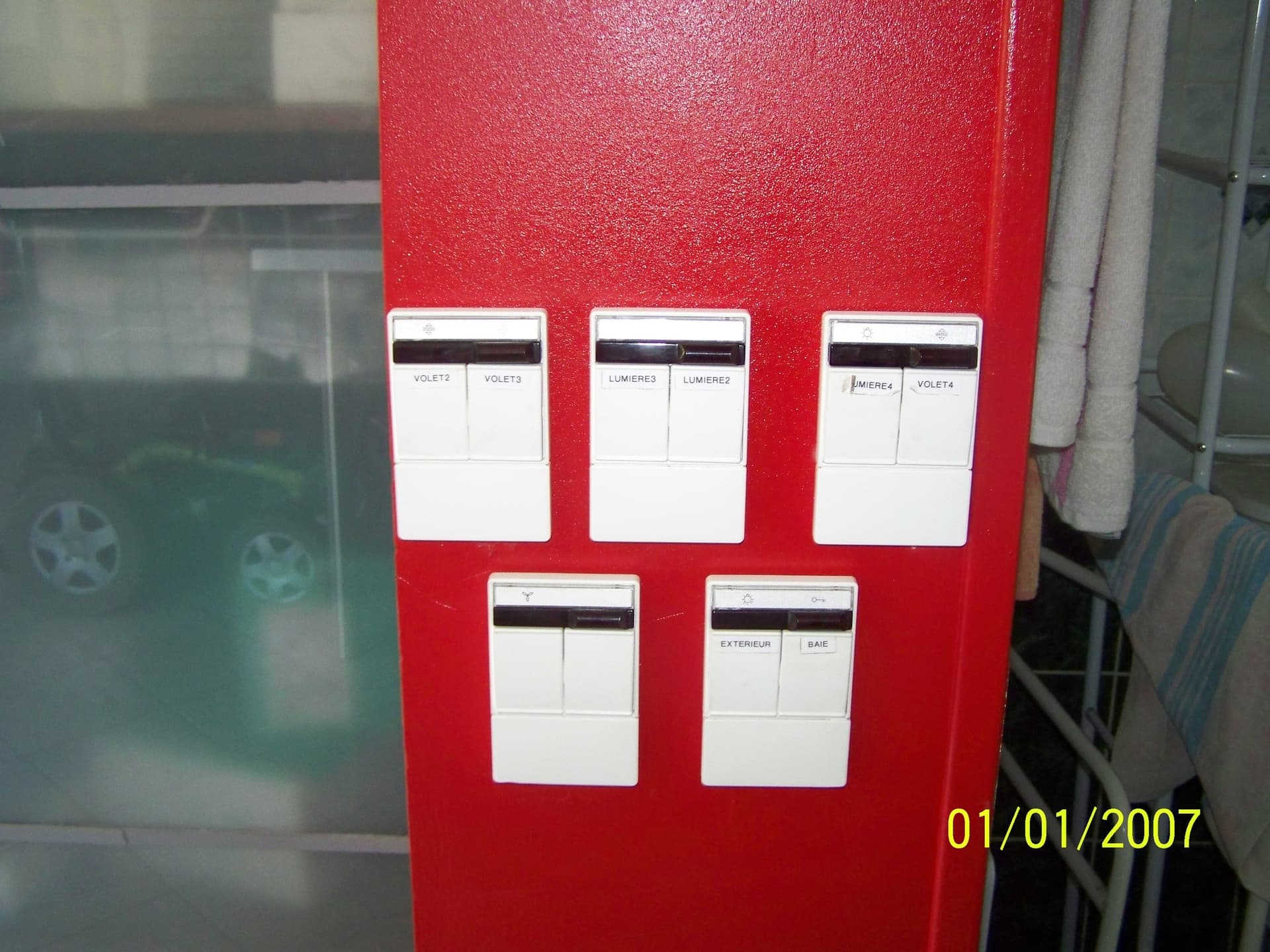

Je possède une domotique qui fonctionne depuis 2000 avec le système KNX. J’ai réussi avec une passerelle IP KNX à pouvoir contrôler celle-ci avec Home assistant et ça fonctionne super bien.
Seulement, il me reste de vieux interrupteur infrarouge Siemens AP 421 qui fonctionnait à l’époque avec des cellules infrarouges de chez Siemens.
Je souhaiterais remplacer ces vieux interrupteurs par quelque chose de plus moderne compatible avec KNX.
Que me conseillez-vous comme interrupteur intelligent ?
Hum parlez d’interrupteurs intelligents avec KNX c’est peut être aller un peu vite non ? sachant en plus que ton KNX étant intégré avec HA tu peux faire toute l’intelligence de la chose dans HA sans se prendre la tête avec la prog KNX :wink: Il faudrait plutôt penser à ce que tu veux faire avec ces boutons ou quel en est ton utilisation actuelle ?
Déja il faudrait voir dans quel boite ils sont montés car ils m’ont l’air bien large pour de la boite standard européenne :confused:
Tu as les specs de ces interrupteurs ? parce que je les trouve pas chez Siemens (ils sont probablement trop vieux).
Tu as bien sûr la programmation ETS de ton système KNX ?

@vincen Les Boitiers ap421 siemens fonctionne en Infrarouge fréquence 455 khz avec des cellules Infrarouges siemens.
Cette technologie de l’époque permettait d’être fonctionnel avec des contrôles d’environnement type Keo
Pour les personnes à mobilité réduite, on entrait le code infrarouge dans le contrôle d’environnement et grâce ensuite à un contacteur la personne handicapée appuyait sur le contact puis sélectionner un programme qui lançait l’infrarouge vers la porte, la lumière, ou autre appareil domotisé.

Je me permets d’ajouter en précision que dans le cadre d’interrupteur radio, vous allez ajouter un module d’interface à votre bus knx filaire (TP) qui créera un bus radio (RF) sur lequel communiqueront les « interrupteurs sans fils ».
Le tout étant toujours du Knx (on change juste de support de communication).
La configurations des participants RF (interrupteurs sans fils) se fera comme pour celui des participants TP toujours via ETS en les associant à un AG.
Il n’y pas de configuration à faire coté HA, vous devrez juste configurer les boutons de vos nouveaux interrupteurs avec tel ou tel AG dans ETS, par exemple sur votre photo, mettre un poussoir de votre nouvel interrupteur dans l’AG du 'VOLET2" et un autre dans l’AG du « VOLET3 » et ainsi de suite en fonction de ce que vous voulez faire.

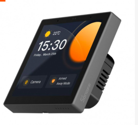

As tu pense a utiliser des NSpanelPRO de chez sonoff que tu peux flasher pour y installer l’application companion, ce sont des petites tablette android, par contre elle n’ont pas vocation a servir d’interrupteur
Après il faut s’assurer qu’ils soiennt compatibles avec ZHA ou Z2M ?
Je ne connais pas, mais vu la taille je pense que ça fait trop petit pour les personnes qui auraient à l’utiliser. Autant mettre une tablette si c’est un système tactile.
Ah oui ! Encore un truc qu’il faut vérifier
tout dpeend ce que tu affiches dessus et comment tu l’affiche
