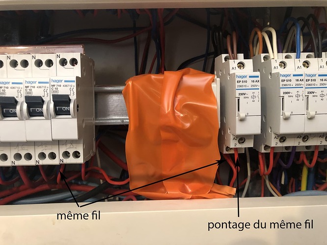

merci pour ton aide et désolé pour le retard mais je voulais faire des photos précises

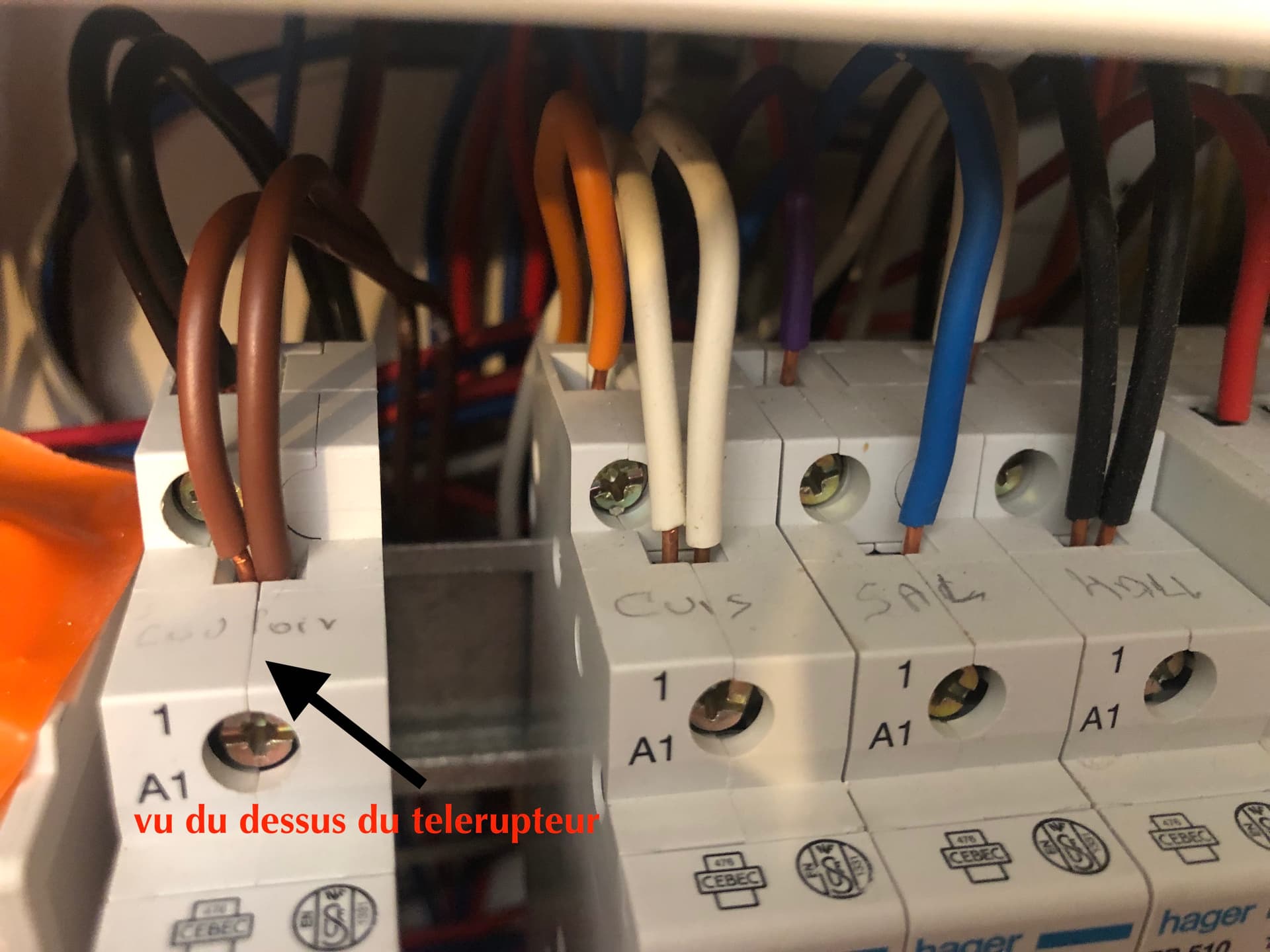

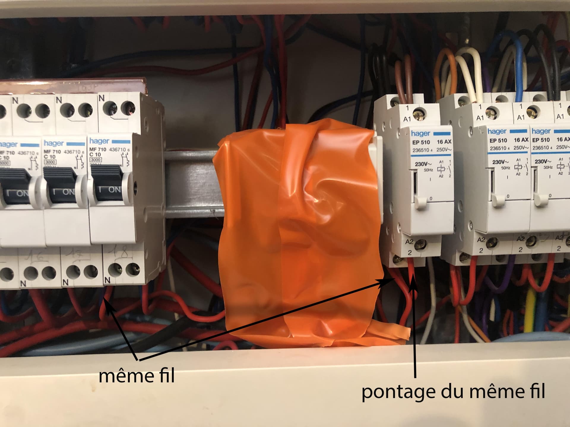

Vue générale et fil rouge qui va du telerupteur au disjoncteur. Le second fil rouge est repiquée en 2
vue du dessous du disjoncteur
vue du dessus du telerupteur
Donc phase du disjoncteur en 2 et A2 repiqué en 2 si je comprends bien. Dans ce cas c’est neutre au poussoir. Il faut que tu utiliser un module neutre au poussoir sinon ça ne fonctionnera pas. Et il y aura besoin de tirer un fil neutre depuis le disjoncteur pour alimenter le module, car il en a besoin pour fonctionner.
On parle du disjoncteur pas du telerupteur ?
Ce que tu appelle le poussoir c’est bien le telerupteur (désolé d’être inculte)
Le télérupteur, c’est le Hager EP510
Le disjoncteur, c’est le Hager MF710 (protection du circuit)
Le poussoir, c’est le bouton ou tu appuie sur le mur.

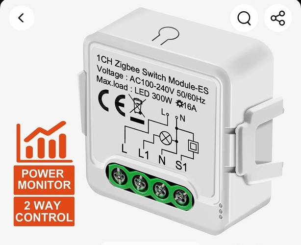

Si tu remplace ton télérupteur (EP510) par ce modèle:
il faut réaliser le câblage suivant:
  • Fil Phase (rouge) venant du disjoncteur à
    raccorder sur la borne L du module
  • Fil Neutre (bleu) a reprendre sur le disjoncteur à raccorder sur la borne N du module.
  • Fil Départ lampe (noir) du télérupteur à raccorder sur la borne L1 du module.
  • Fil Départ Bouton (marron) du télérupteur à raccorder sur la borne S1 du module.

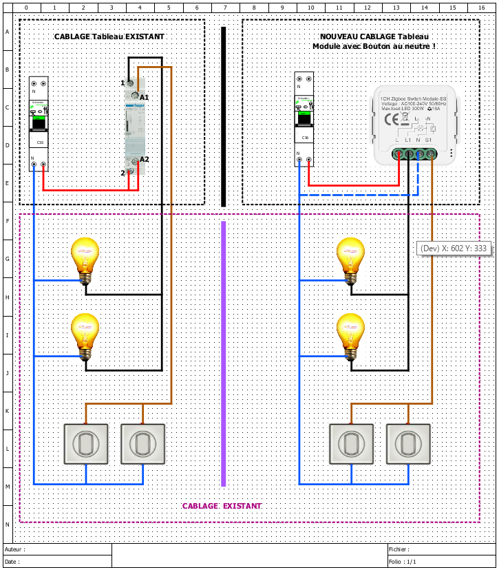

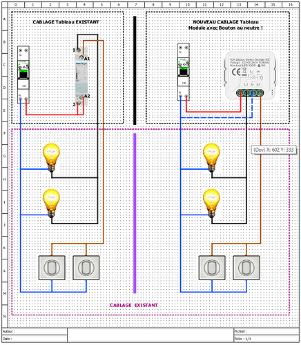

Voici le schéma existant et avec la modification :
Les couleurs sont les mêmes que sur ton câblage.
Rouge Phase, Bleu Neutre, Marron vers Boutons, Noir vers lampes.
Le fil Bleu en pointillé et à ajouter (Neutre module)

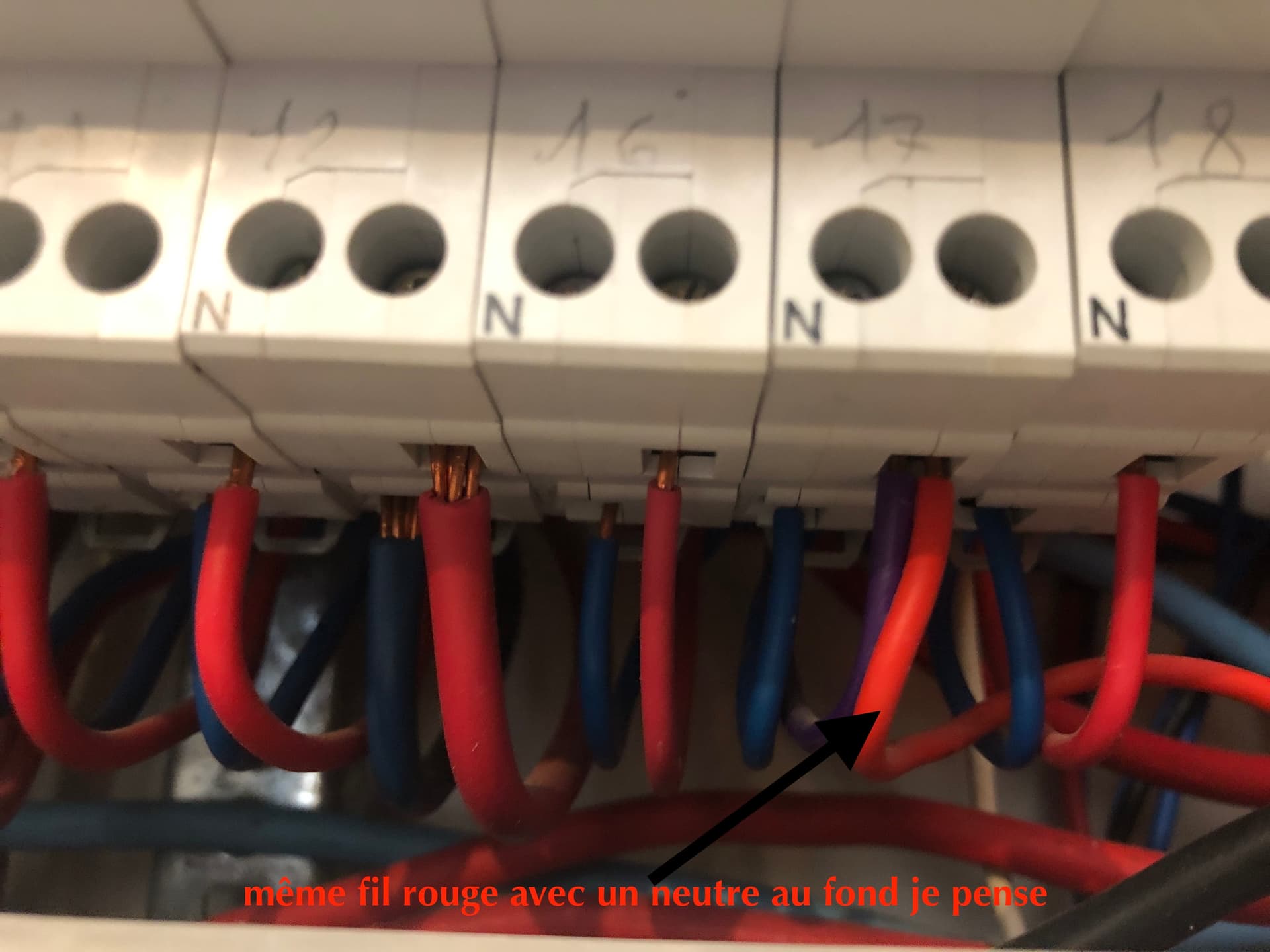

Bonjour, je déterre mon sujet. J’ai acheté le module girier que Pascal a conseillé.
juste pour etre sur je mets mes 2 fils marrons (départ bouton) sur un wago et je relie à S1
même principe pour mes 2 fils noirs (borne L1)
le fil rouge du telerupteur en L
pour le neutre je rajoute un fil en plus au niveau du disjoncteur (au fond sur ma photo) vers le N du module.
