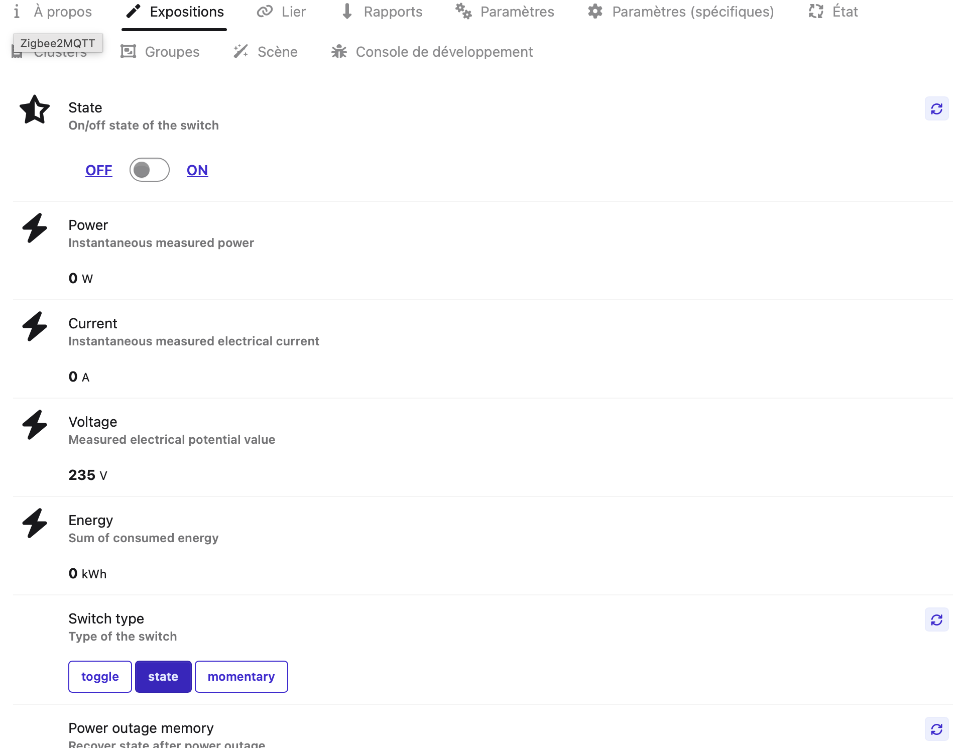

Il faut aller dans z2m et modifier le comportement de l’interrupteur connecté dessus
Peux tu nous mettre les options de z2m pour ce device
j’ai gardé mes boutons poussoirs. j’ai installé le module girier qu’on m’avait conseillé plus haut. Il n’y a pas de bouton dessus. depuis l’interface zigbee j’ai choisi State et non momentané ou toggle
ca marche avec momentary
Il faut passer sur momentary pour des poussoirs

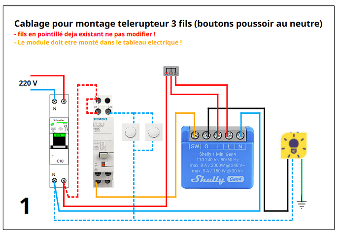

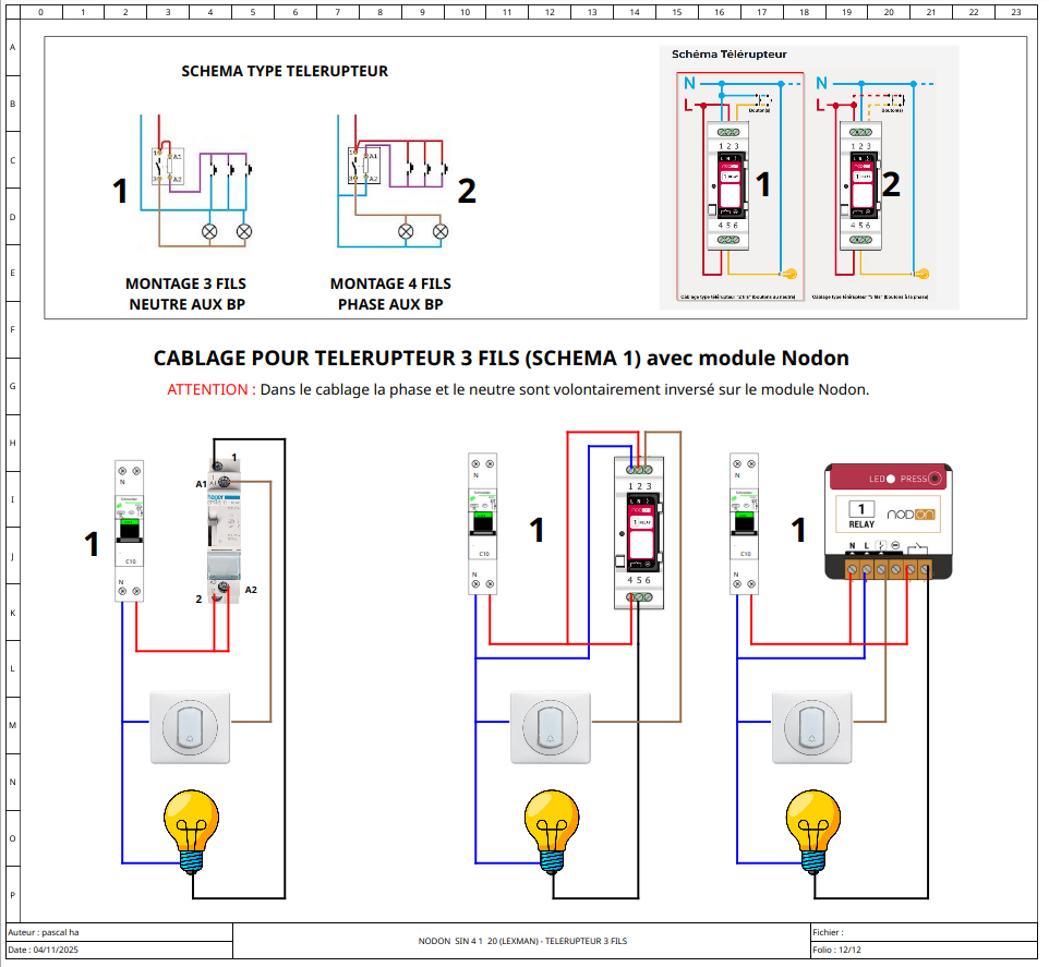

    (les schémas ci-dessous sont pour des télérupteurs avec boutons poussoir au neutre)

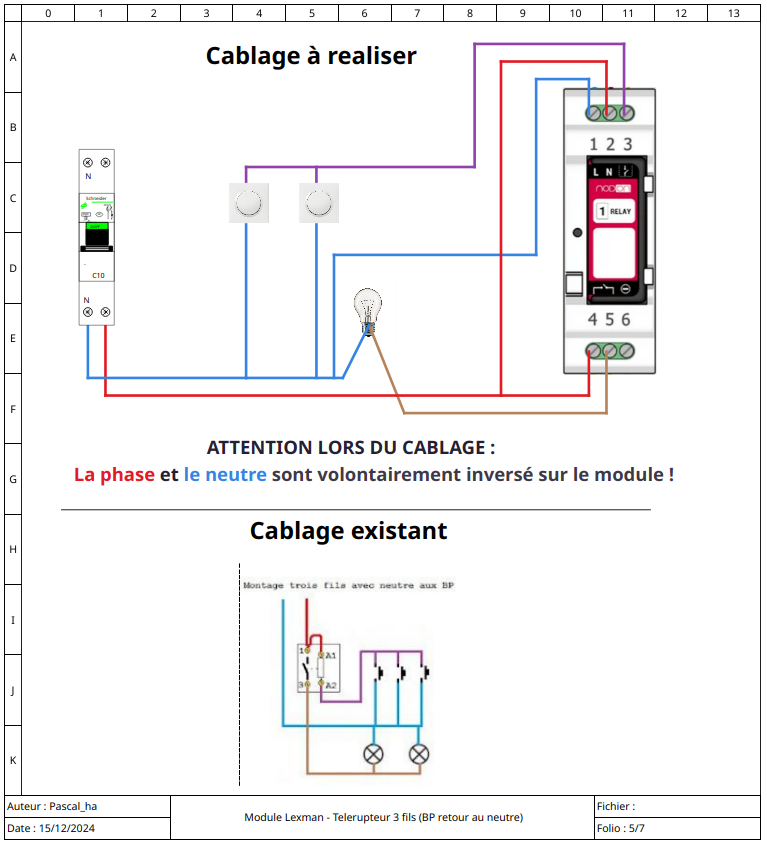

  • Ensuite en remplacement du télérupteur (si manque de place dans le tableau), tu peux utiliser des modules plus réputés comme les Nodon ou Lexman (ce schéma n'est pas de moi, trouver sur ce forum, mais semble fonctionnel)

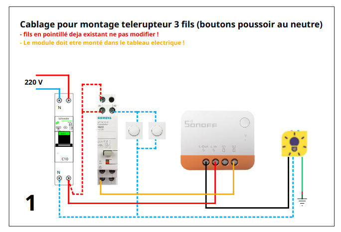

merci encore. Moi j’ai ca . ce schéma vient de toi. peux tu me dire ce que je peux mettre? (je suis pas hyper doué mais je pense que vous l’avez compris)
Tu veux faire quoi exactement ?
  • Conserver le télérupteur et ajouter un module pour le « domotiser »
  • Remplacer le module complètement par un autre module ?
Dans l’absolu remplacer le télerupteur qui en plus fait un bruit de dingo .
soit par un modele connecté soit par un module comme je viens de faire (une marque plus renommée ?)
Cela peut poser un souci avec les assurances en cas d’incendie??
Merci pour tout

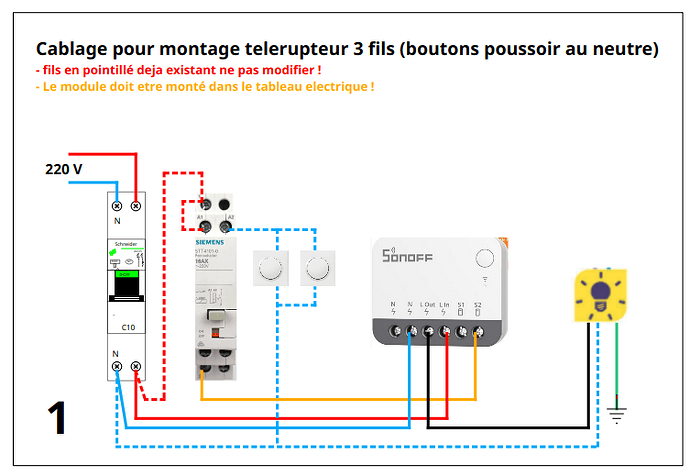

PS j’ai un sono mini extreme mais je crois pas qu’il marche pour ca
Il te faut un miniR2 avec le neutre bon avec le L2 ça pourrait fonctionner aussi

Il y a certainement d'autres modules comme les SHELLY, NODON , LEXMAN ou d'autres, à toi de vérifier sur leur site.
Dans ton cas, tu es avec un câblage trois fils (boutons avec retour au neutre) cela rend plus complexe installation et limite le choix.
  • La plupart des modules vont nécessiter la modification du câblage et ce n'est pas toujours possible ou réalisable.

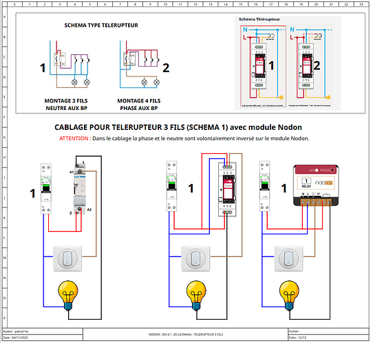

  • sinon, il y a un schéma pour le NODON SIN 4-1-20 qui "pourrait convenir" mais :
Ce n'est pas le câblage conventionnel du NODON, même s'il semble fonctionnel. Je ne l'ai pas testé, donc ce câblage n'engage que toi.
Il nécessite d'inverser la phase et le neutre sur le module par rapport au câblage officiel de NODON (de ce fait de bien différencier les deux dans ton installation).
Il existe un support pour rail DIN pour ce type de module pour l'installer dans un tableau de façon propre.
Si tu le réalises, je ne peux te conseiller que de passer par un électricien ou de réaliser ce câblage en test en dehors de ton tableau pour faire un essai avant de câbler dans ton tableau.
(Le schéma ci-dessous est issu d'un sujet du forum).
(Je n'ai pas trouvé sur le site de Nodon, un article qui y fait référence).
Ce qui donnerait dans ton cas un câblage de ce type :

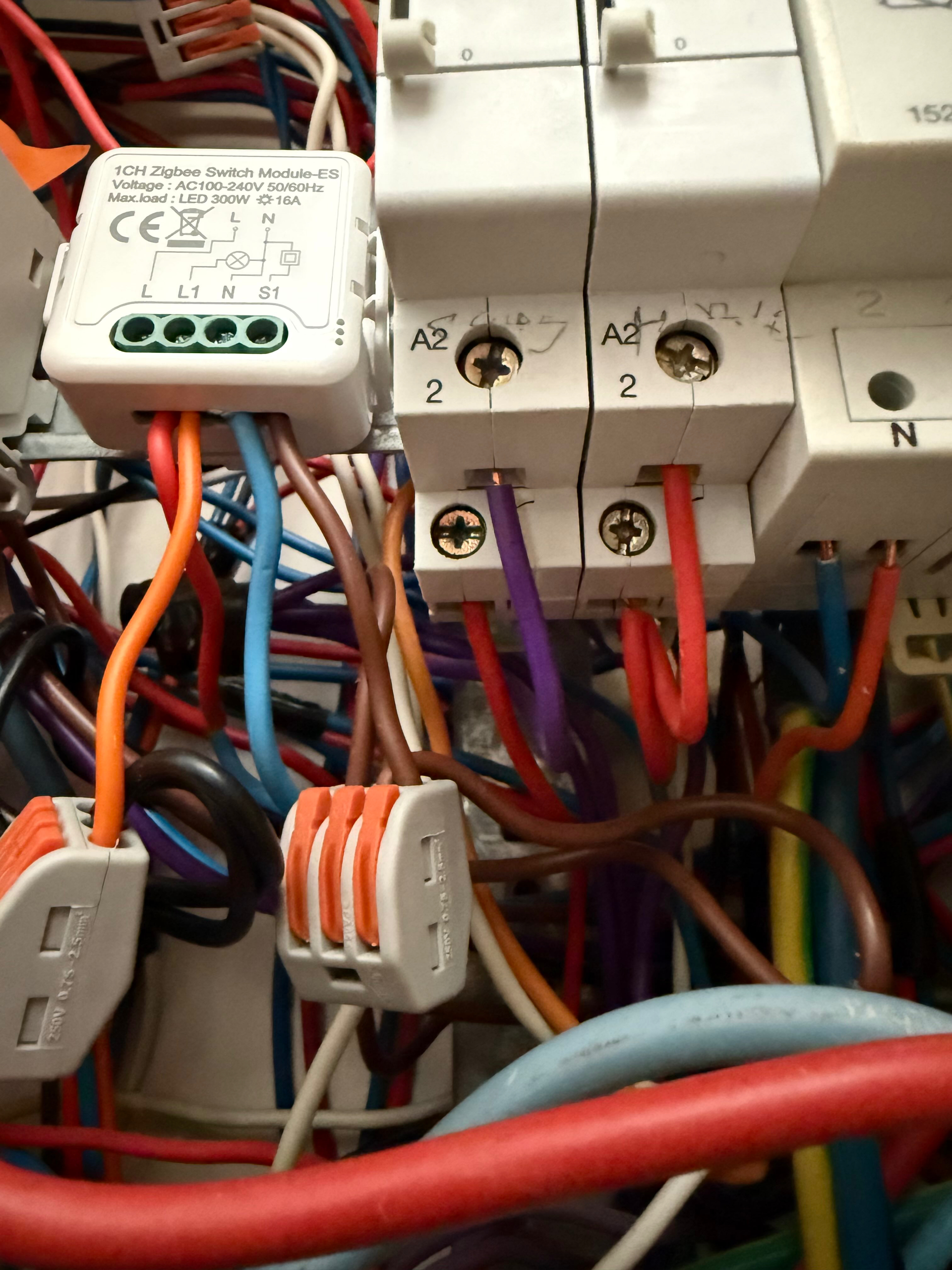

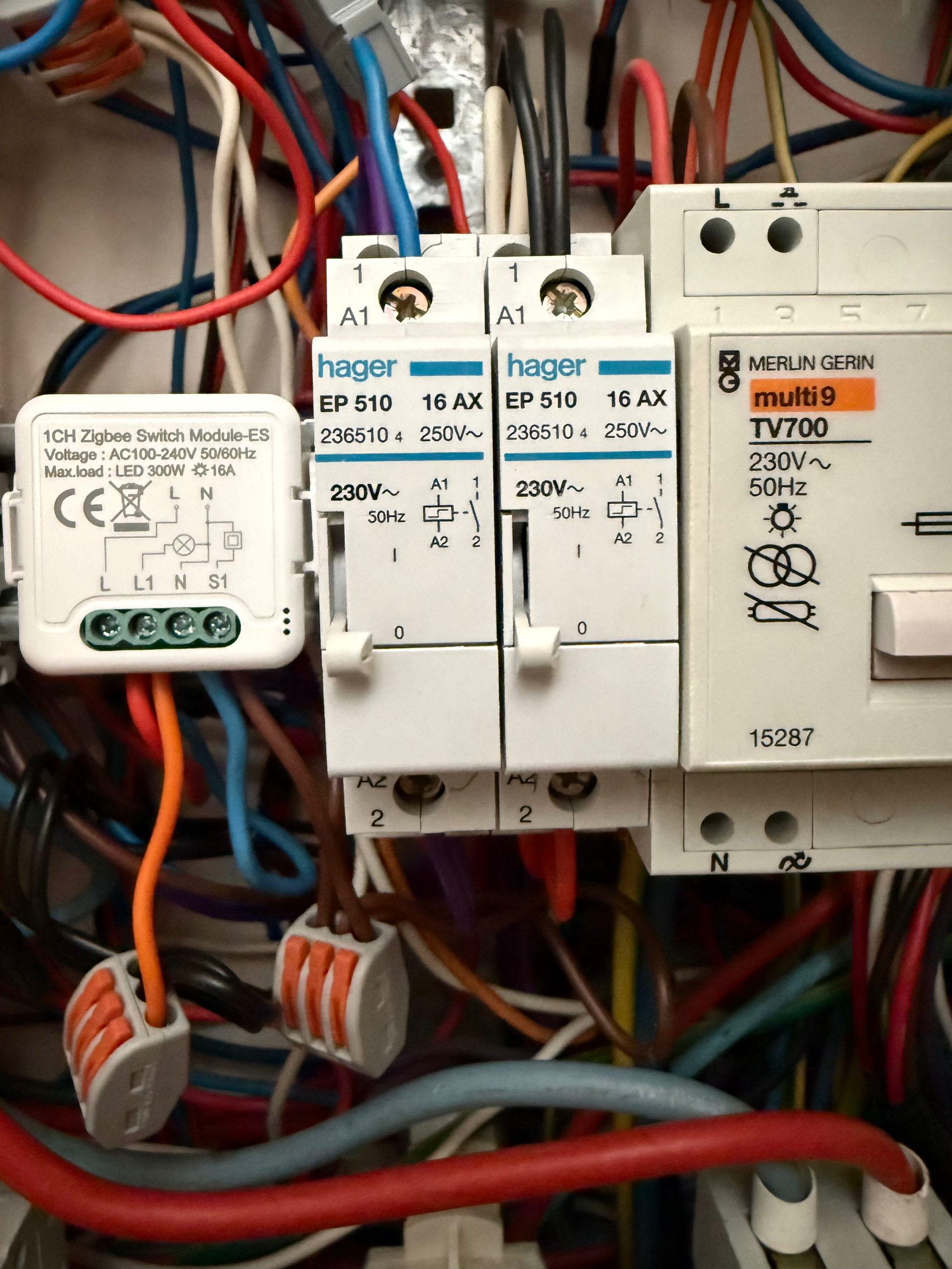

Bonjour je m'attaque à mon troisième remplacement de Hager EP510 (neutre au poussoir). le troisième a juste en A2 la phase qui me semble repiquée. c'est celui de gauche sur la photo (celui de droite a le meme branchement que les autres avec juste un pont entre 2 et A2.
Je peux mettre un wagon avec le fil rouge et violet et un troisieme rouge qui ira sur mon module ?
EDIT c'est un peu plus compliqué car dans les precedent je devais repiquer le neutre mais la le neutre il va en A1. du coup le branchement est totalement different avec pourtant le meme telerupteur. sur la photo le telerupteur de droite a le meme schema que ceux que j'ai deja changé.

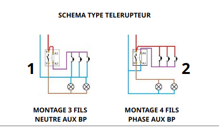

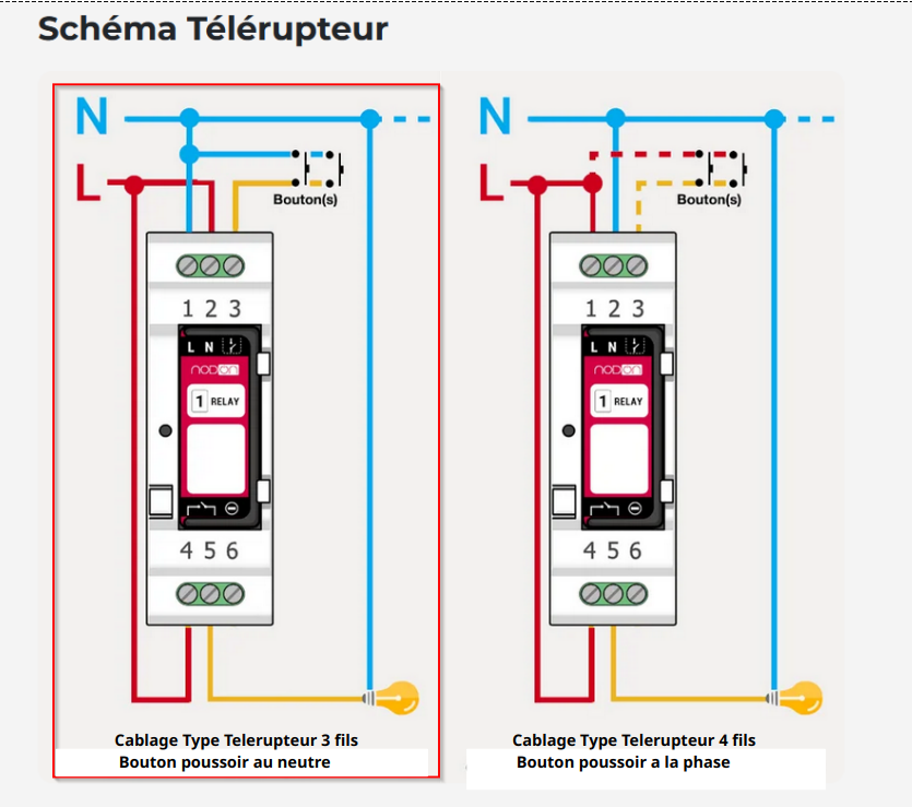

Tous les télérupteurs peuvent être câblé en 3 fils ou 4 fils, dans ton cas :il semblerait que :
celui de gauche (avec le fil violet) semble être câblé en 4 fils donc les boutons à la phase (schéma N°2)
celui de droite (avec les deux fils rouge) semble être câble en 3 fils donc les boutons au neutre (Schéma N°1)
Il te faut donc adapté et modifié le câblage pour pouvoir fonctionner avec le module
Peux tu me dire pour le télérupteur que tu veux remplacer la couleurs des fils branché sur chaque borne: (à compléter si besoin)
Borne 1 : a vérifier, tu dois avoir un violet et un autre fil
Borne 2 : rouge
Borne A1 : bleu
Borne A2 : violet
merci pour ra réponse. borne 1 un seul fil le violet
Sur le disjoncteur de protection de ton télérupteur, tu as quoi de branché comme fils.
Logiquement tu devrais avoir :
  • deux fils bleu sur le neutre ( un qui vient des lampes et l’autre de A1
  • deux fils rouge sur la phase (un qui va au boutons poussoirs et l’autre qui va sur 2
Peux tu vérifier ?
