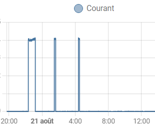

Rebonds de consommation ECS la nuit
Une autre discussion (je ne sais plus où) était:
Le chauffe eau se déclenche le soir et, au cours de la nuit, il se re-déclenche plusieurs fois. Quel est l’intérêt d’éliminer ces rebonds de chauffage ?
Chez moi ces rebonds sont de 500Wh et 2x dans la nuit (espacés de 3 heures).
En appliquant le même principe que précédemment, on trace les différence de perte au cours du temps et on compare les résultats après une journée.
Le gain de la suppression est de 200W.h par jour.
En reprenant le calcul l’hiver (4 rebond au lieu de 2), on trouve 730W.
L’ordre de grandeur pour l’année pourrait être de 180kW.h.

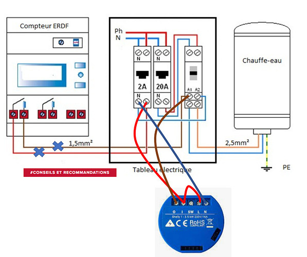

J’ai effectué le cablage d’un shelly 1 plus comme indiqué par Fredarro ci-dessus pour contrôler plus finement l’allumage de mon chauffe-eau lors des heures creuses (branchement en // pour réduire la période de chauffe en heures creuses).
Je rencontre le problème suivant :
En heures pleines le shelly contrôle bien la mise en route du contacteur HP/HC : j’active le shelly et le contacteur passe en mode chauffe.
En heures creuses par contre impossible d’arrêter la chauffe avec le shelly. J’entends un petit clic dans le shelly mais le contacteur HP/HC fonctionne normalement.
En fait j’ai l’impression que le contacteur HP/HC est prioritaire sur le shelly.
Sauriez-vous m’aider à résoudre ce problème ?
Merci d’avance.

Si je comprends bien sur les bornes de commande de ton contacteur de puissance tu as
a la fois le signal venant du linky et en // tu as braché aussi un shelly ?
c’est « normal » que ça ne désactive pas la chauffe
c’est comme si tu mettais 2 interrupteurs en // ( linky et ton shelly ) des qu’il y en as un de fermé ton contacteur est actif
il faut que tu debranches la commande issue du linky et que tu n’utilise que le shelly comme donneur d’ordre
c’est les deux croix bleues qui sont sous le compteur
par contre si tu es novice en electricité
je t’encourage FORMTEMENT de passer par un electricien ou faire valider ton branchement par quelqu’un qui en a les competances
la commande du contacteur se fait en 220 V pour rappel…
Salut, sur mon plan il y a une croix sur les 2 fils arrivant du compteur.
Il faut les déconnecter sinon le contact de ta bobine sera fermé donc actif pendant les HC
En effet je n’avais pas fait attention à ce gros détail ! Merci beaucoup !
Oui exactement. Merci beaucoup pour ces précisions.
Je dois donc débrancher les 2 fils qui sont en C1 et C2 sur le Linky.
Je comprends tout à fait la mise en garde mais avec le disjoncteur général coupé il n’y a pas de risque particulier à faire cela ?
coupe ton differentiel et le disjonteur egalement. Quand tu remets le general, tu renclenches ensuite ton diff puis ton Disjoncteur.
OK. J’avais bien prévu de couper les 3, mais l’ordre a son importance merci !
