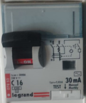

J'aimerai remplacer ce disjoncteur différentiel part un connecté (ZigBee2MQTT) pour juste une mesure de consommation. Vous savez si cela existe sur Internet ?
En général, je commande via le site domadoo et je prends toujours la compatibilité Home Assistant et ZigBee2MQTT. Ce que j'ai (avec une conbee 2).
disjoncteur différentiel, aussi connu sous le nom de dispositif à courant résiduel (RCCB ou RCD). Voici quelques détails clés :
  • Fonction: Protège contre les fuites de courant qui pourraient causer des chocs électriques.
  • Caractéristiques: Supporte un courant de 16A et a une sensibilité de déclenchement de 30 mA.
  • Test: Bouton TEST pour vérifier le bon fonctionnement.
  • Marque: L’appareil est de la marque Legrand.

On ne remplace pas un dispositif de sécurité d’un tableau électrique, surtout quand celui-ci concerne la protection des personnes, par une chinoiserie.
Si le produit existe chez Legrand, Schneider, Hager, etc… fais toi plaisir mais pour le moment je n’en connait pas.
Le plus simple et le plus sécuritaire est de rajouter des modules comme celui que tu as mis en lien sur chaque circuit dont tu veux mesurer la consommation.
Ps: Dans le titre tu parles de télérupteur, ce n’est pas du tout la même chose
On ne mélange pas la protection avec du confort.
Tu garde ton différenciel et tu rajoutes soit un module compteur modulaire ou bien une « pieuvre » ampèremétrique

Je rajoute ce module après le disjoncteur différentiel ou avant par rapport aux appareils à protéger ? Il est situé dans une cave. Je suppose après mais je n’en suis pas sûr:
(Avant) <—> Disjoncteur différentiel ↔ (après) module <—> appareils à protéger
Il faut juste le mettre sur le fil ou passe le courant que tu veux mesurer.
Pour faire " propre " je le mettrai après surtout que si j’ai bien vu sur ce module bituo il faut aussi brancher 2 fils pour l’alimenter.
