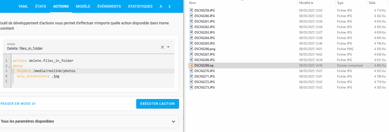

Alors pour tester, j’ai installé l’intégration, j’ai rajouté delete: dans mon configuration.yaml et j’ai redemarrer HA.
Dans medias j’ai créé un dossier reolink puis un dossier photos dans celui-ci.
J’ai mis quelques photos dedans.
J’execute dans outils de dev/actions
action: delete.files_in_folder
  folder: /media/reolink/photos
  only_extensions: .jpg
Et tout fonctionne comme prévu sans même ajouter de allowlist_external_dirs:
delete
Je vérifierai les droits sur le dossier après le we.
