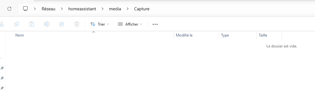

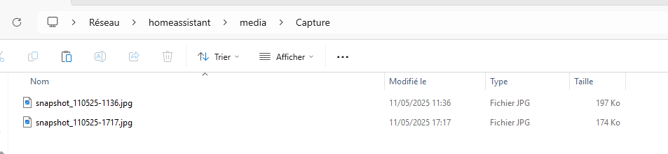

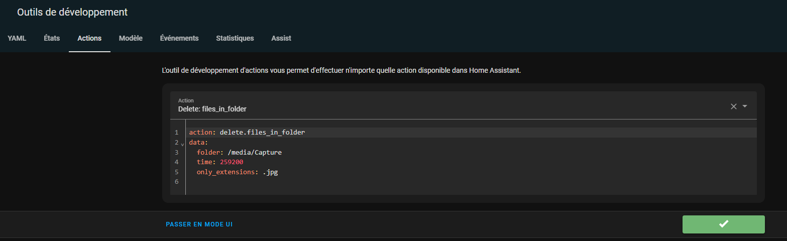

Et tu as des fichiers plus vieux que le 18/05 ? sur ta capture on ne les voit pas.
J’ai testé ce matin, en installant l’intégration.

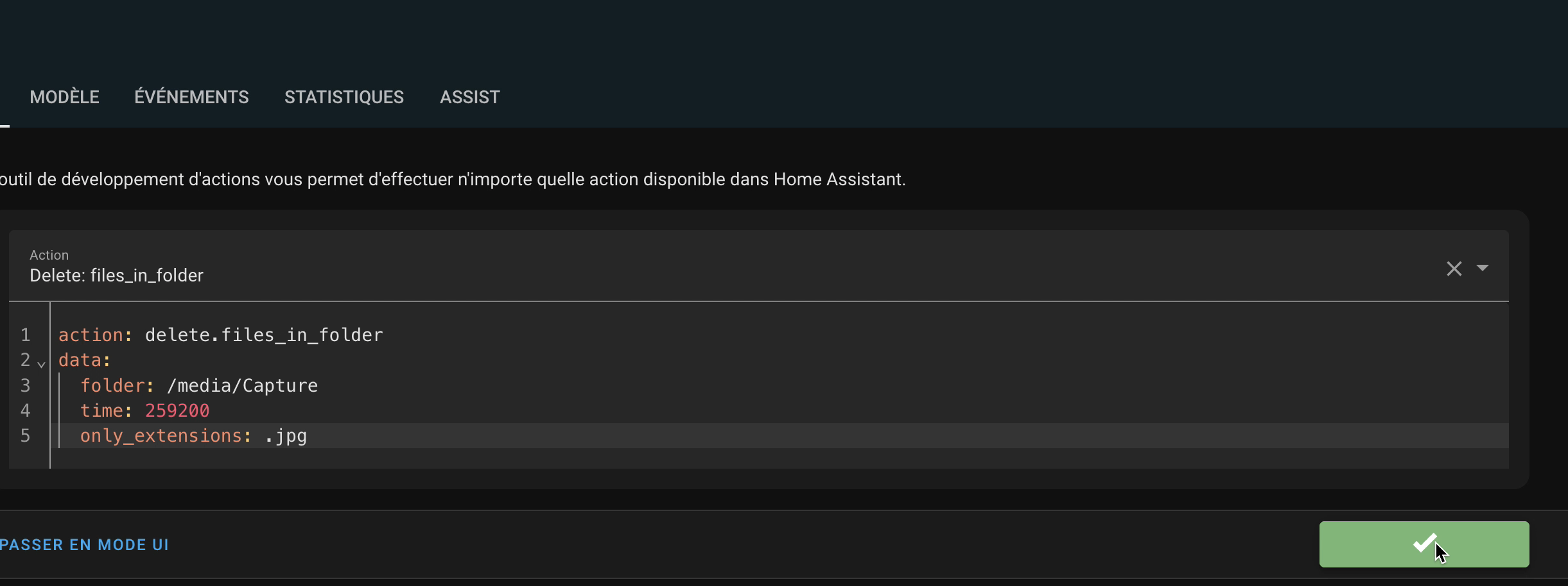

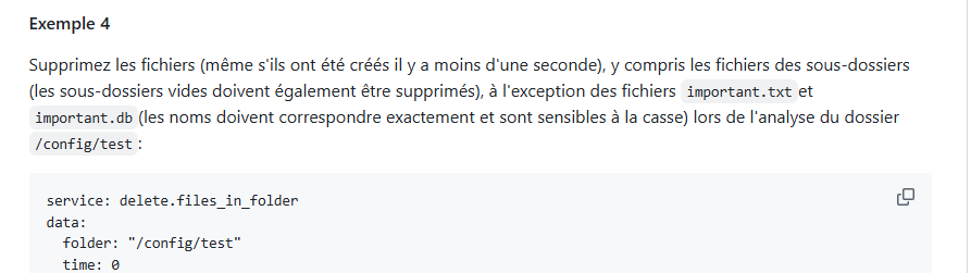

J’utilise samba share, pour accéder au dossier de mon HA :
action: delete.files_in_folder
  folder: /media/Capture
  time: 259200
  only_extensions: .jpg
Ça fonctionne comme il se doit.

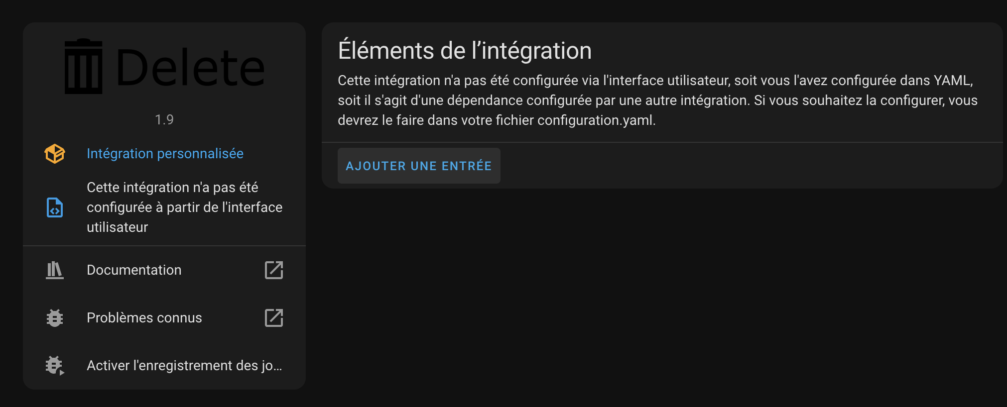

Franchement je ne comprends pas.

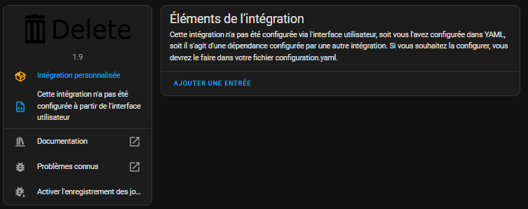

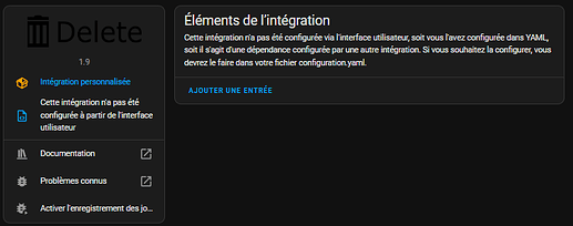

L’intégration est bien installée.
L’action par bien
Mais les fichiers image sont toujours présents dans le dossier.
Tu actualise quelque chose ?
Non, je n’ai rien actualisé. J’ai fait l’action et ça a supprimé les fichiers.
Tu as Samba share en module complémentaire ?

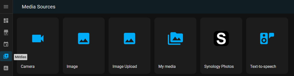

Sinon par le menu latéral, par medias , regarde si les fichiers y sont toujours dans My médias / Capture.

Tu as bien des captures qui date de plus de 3 jours ?
Essaye avec time: 86400 pour 24h
Si je regarde ma dernière notification reçue sur mon téléphone, l’image s’appelle snapshotgaragecongel_210525-1026.jpg elle est accessible à l’adresse http://192.168.1.122:8123/media/local/Capture/snapshotgaragecongel_210525-1026.jpg
Ah je crois que c’est bon ! Avec les 24 heures, je n’ai plus d’image dans mon dossier. Je vais faire tes tests aujourd’hui et je vous tiens au courant mais ça doit être bon je pense.
Ah mais oui pardon ! Je n’étais pas sur la même longueur d’onde, lol effectivement le code devrais supprimer les images qui sont plus de trois jours ! J’y avais plus pensé. Bon je fais des tests et je vous tiens au courant.
Comme te disait @Tochy , tu cherchais à supprimer des images qui datent de plus de 3 jours, alors que tu n’en avais pas.
D’après ta capture les plus vielle étais du 18/05.

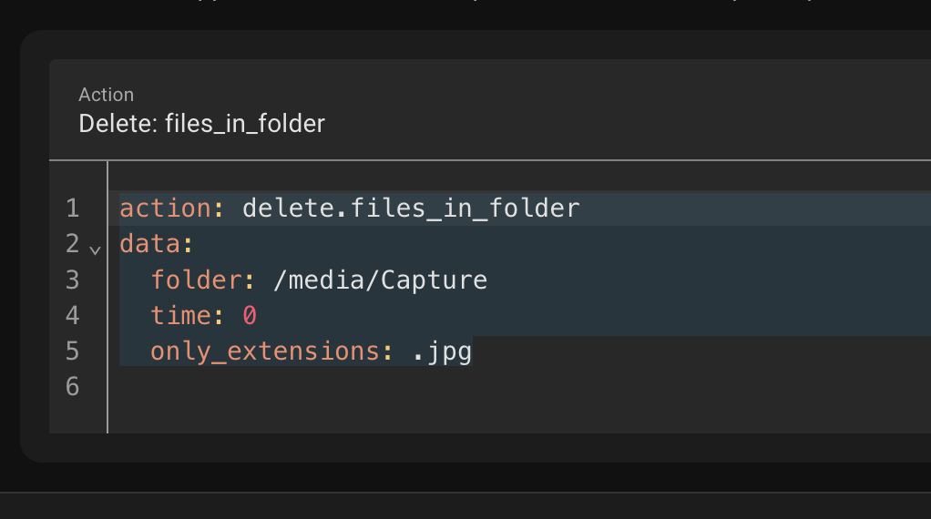

  - action: delete.files_in_folder
      time: 0
Super :+1::+1: je viens de faire un test et en mettant le chiffre zéro et ça supprime bien instantanément les images qui se trouvent dans le dossier capture. Je vais récapituler toutes les choses qui ont été faites dans ce topic afin d’ aider les futurs lecteurs.

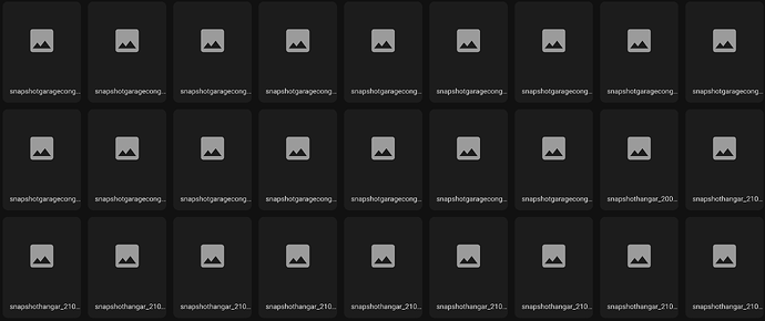

Afficher les captures d’écran sous forme de carrousel
Utiliser la carte gallery-card
Code :

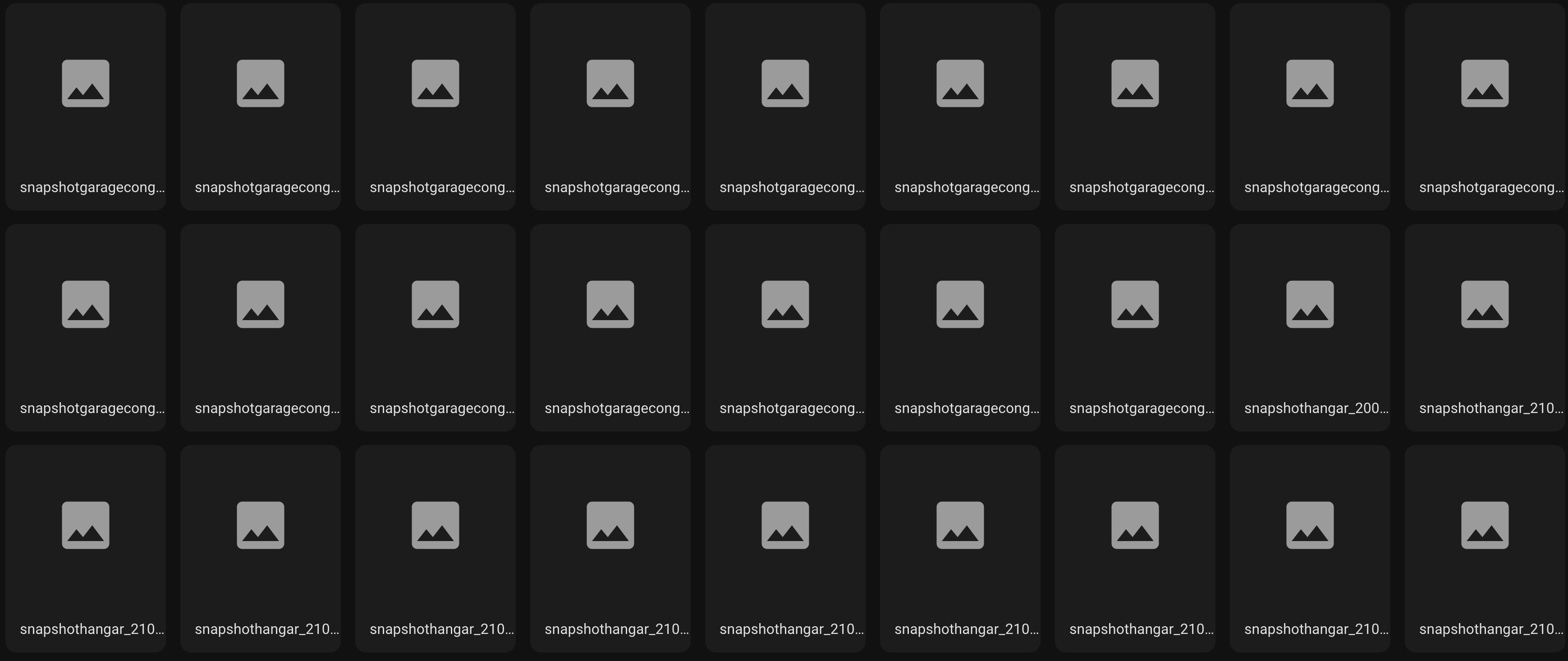

type: custom:gallery-card
title: Capture Caméra Reolink
  - path: media-source://media_source/local/Capture/
menu_alignment: top
maximum_files: 30
file_name_format: DDMMYY_HHmm
caption_format: D/MM/YY HH:mm
parsed_date_sort: true
  time: 0

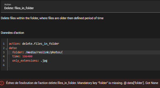

Je me dis, j’ai 5 minutes je vais le faire et oups!
configuration.yaml:
homeassistant:
  #whitelist_external_dirs:
  allowlist_external_dirs:
    - /config/tts
    - /config
    - /config/tmp
    - /config/www/snapshot
    - /media
    - /media/reolink/photos
et:
default_config:
delete:

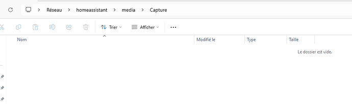

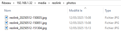

Le dossier vu via Samba:
J’y accède bien via HA dans les sous-dossiers My media.

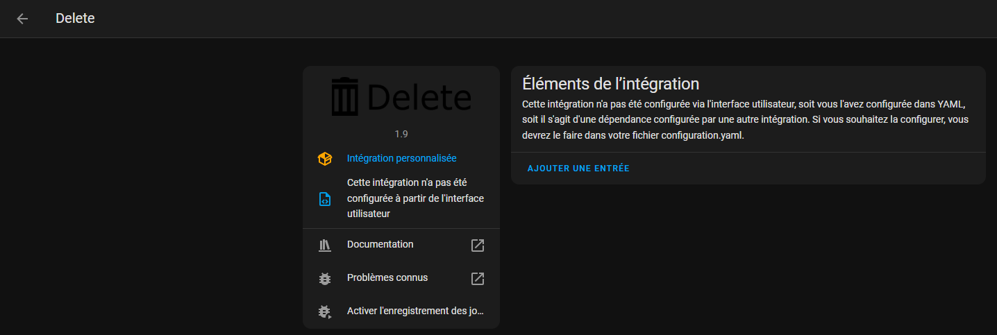

Mais dans les outils de DEV:
Merci :wink:
Bob
Essai sans le / après photos au cas où.
C’est pas très clair dans les screen et code précédent, j’en vois avec / et j’en vois sans.
