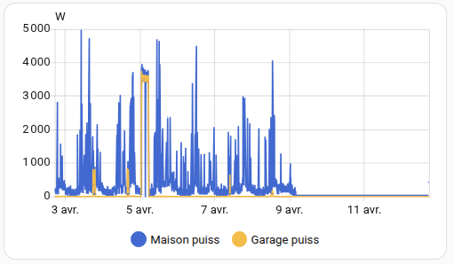

  • on voit réapparaître les stats avant que ça plante :
