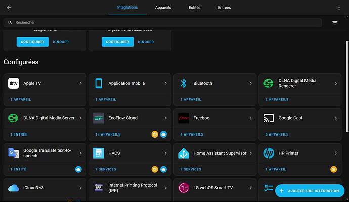

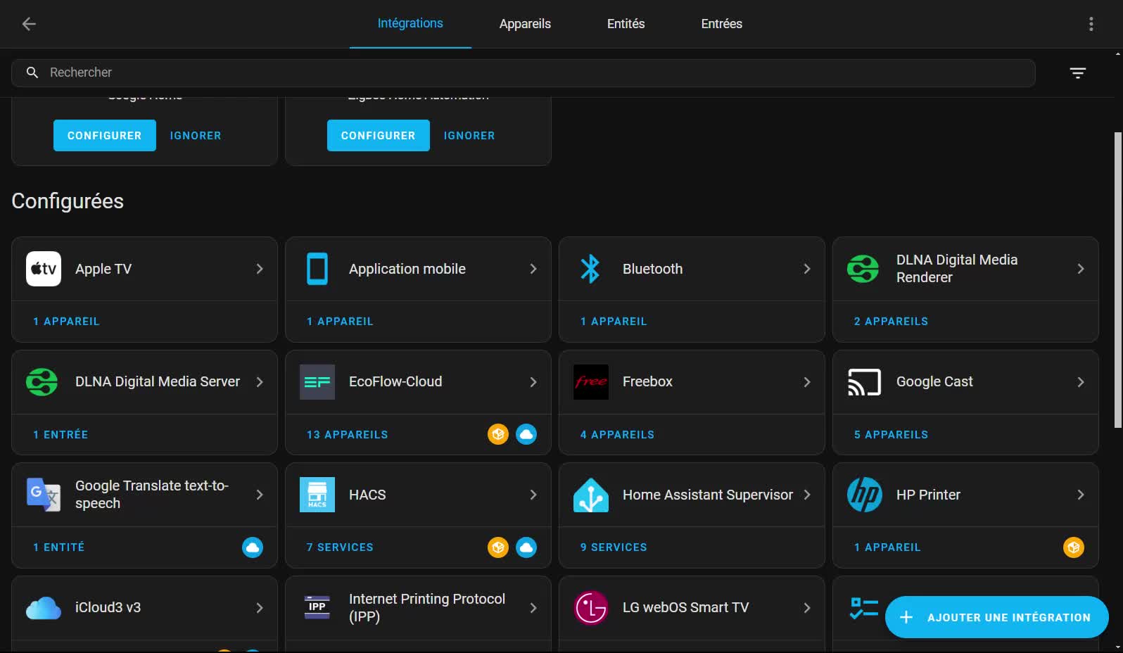

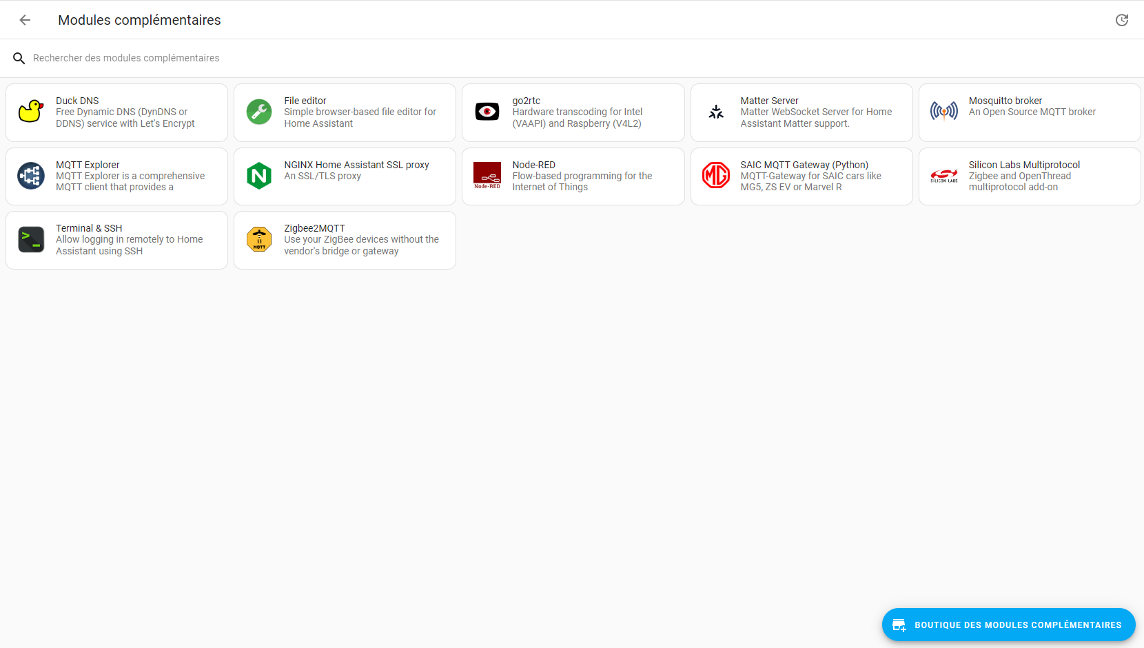

Peux tu mettre une copie d’écran de ta page des intégrations et une copie d’écran de ta page des modules complémentaires ?
Intégrations :
Cliquer sur « Paramètres » puis « Appareils et services » :

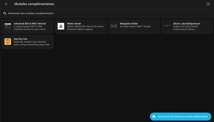

Modules complémentaires :
Cliquer sur « Paramètres » puis « Modules complémentaires » :

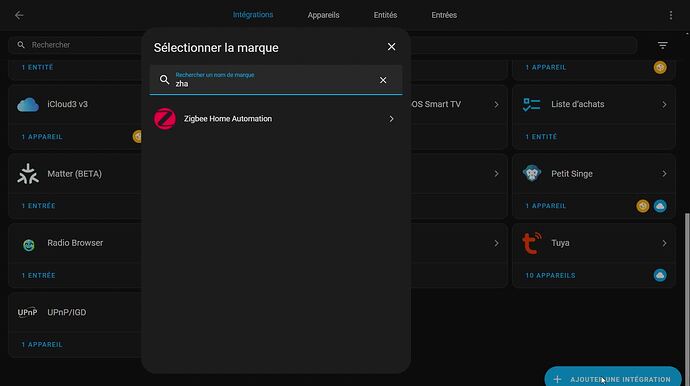

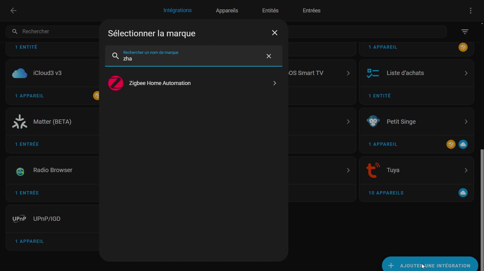

Voici une vidéo des étapes que tu me demande avec le message d’erreur final

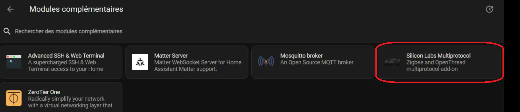

Si tu veux du pas à pas, commence par mettre une copie d’écran de tes intégrations et modules complémentaires. Si le module complémentaire Silicon Labs Multiprotocol n’est pas configuré et lancé, tu n’arriveras à rien

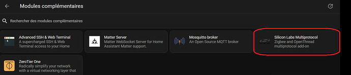

Et voila qui est fait

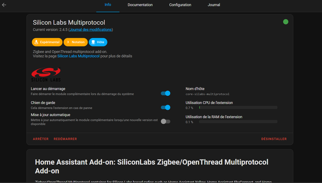

Ton module complémentaire Silicon Labs Multiprotocol n’est pas démarré donc ça ne peut pas fonctionner

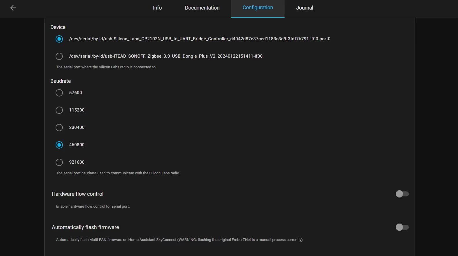

c’est surtout l’onglet configuration qui est interessant

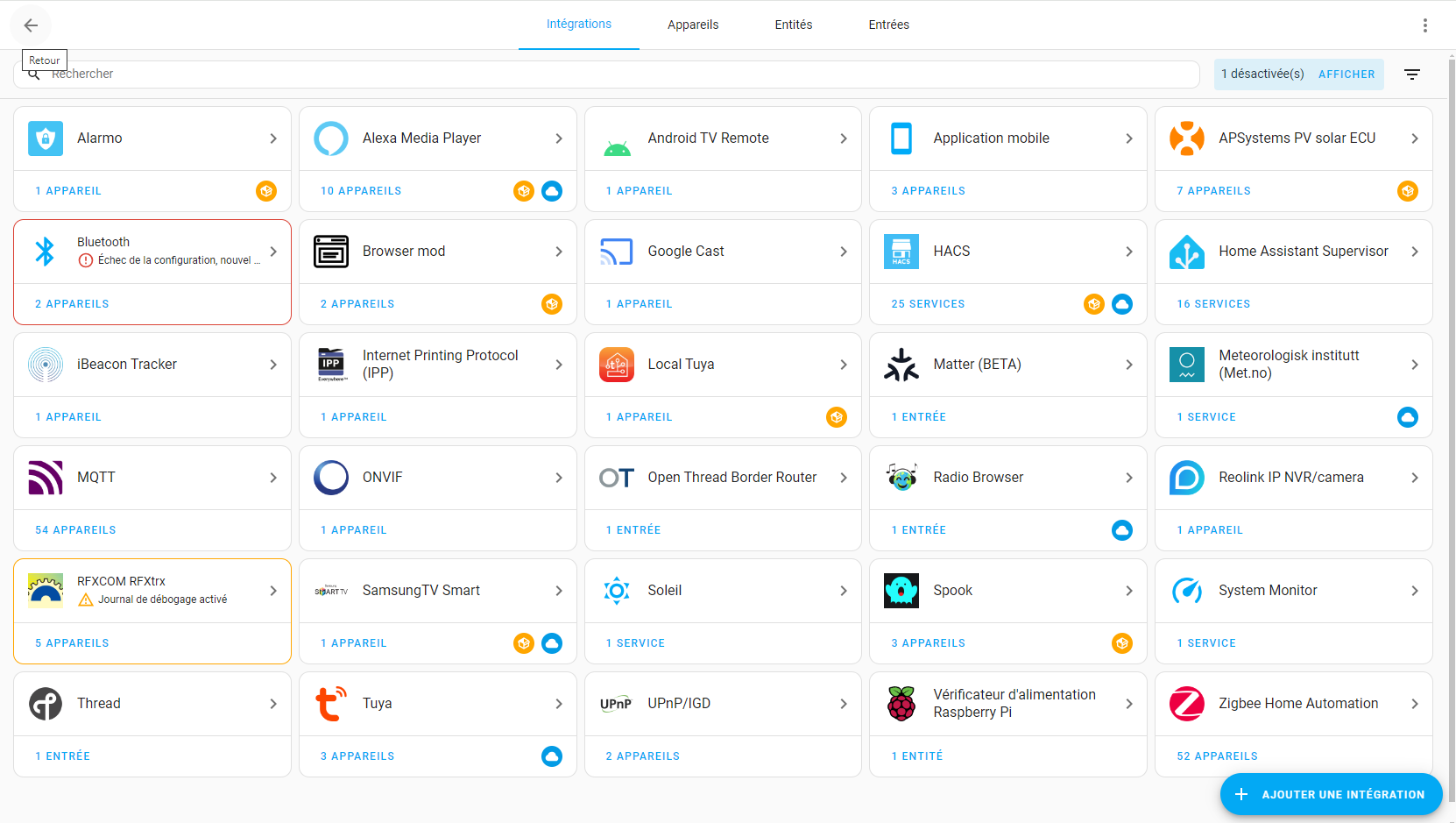

dans la page des intégrations ZHA traine encore dans les (tout en haut) su tu cliques sur configure ?
Il n’a pas mis la bonne clé sur Silicon Labs Multiprotocol. L’add-on ne tourne pas correctement. Je suis en MP avec lui
