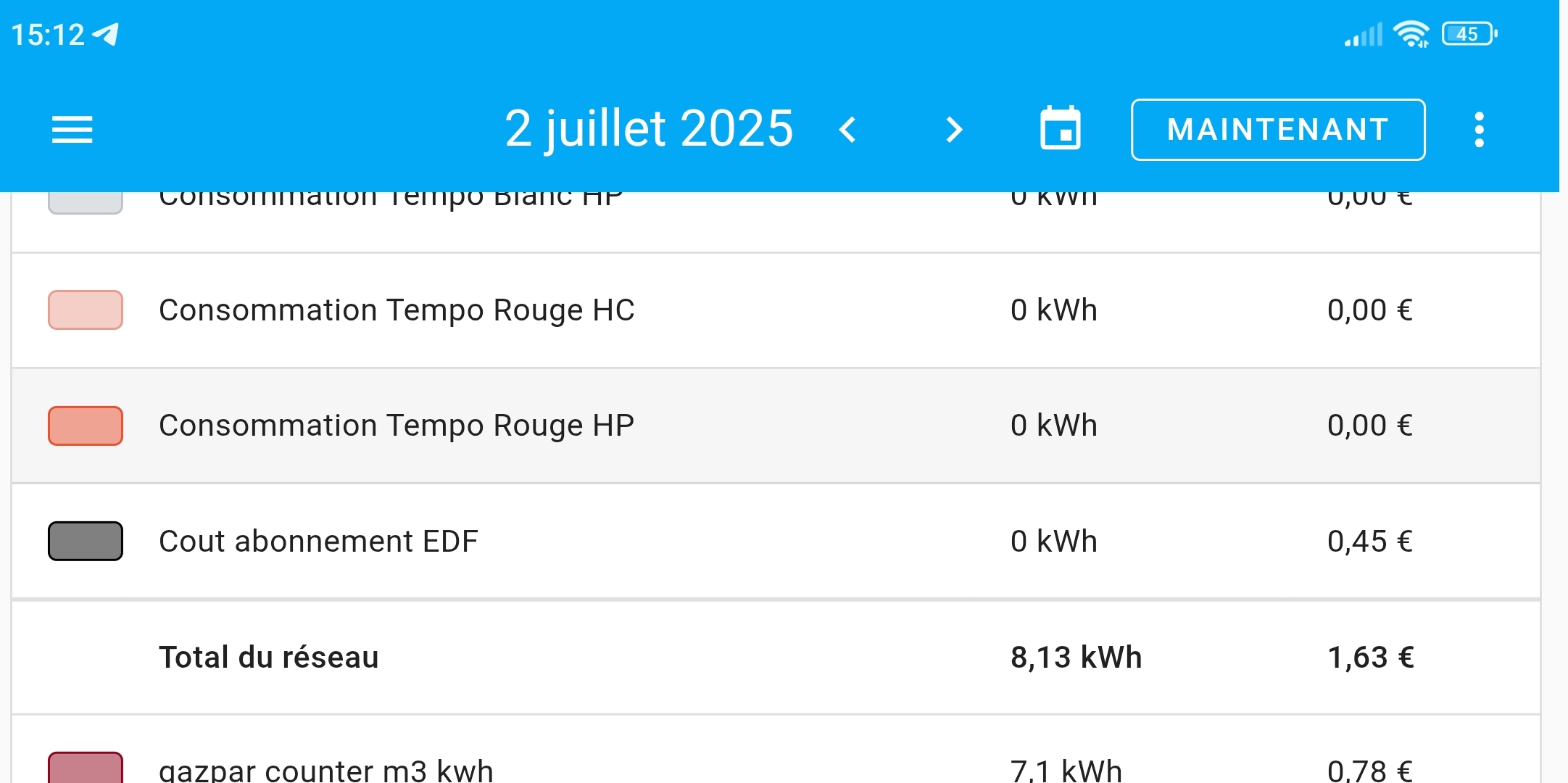

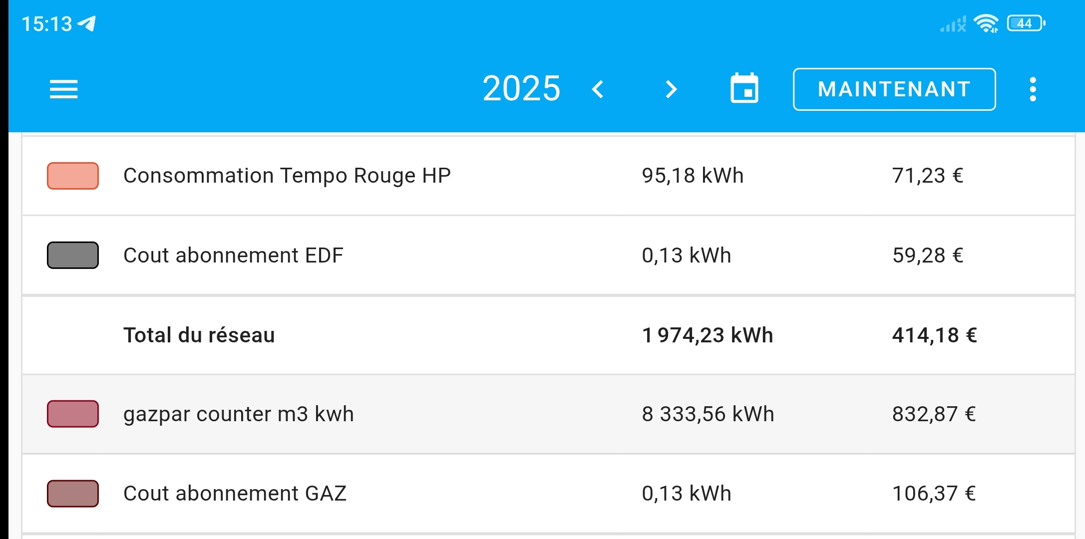

Mais j’ai remarqué une anomalie.
Si tu consulte le dashboard energie sur une période longue (semaine,mois,année) une valeur énergétique apparait dans l’abonnement.
Oui, ça me fait 0.03kWh / mois. Soit 0.36kWh / ans, ce n’est pas trop dérangeant au final.

Sur le même graphe, j ai une barre pour le coût HP, une barre pour le coût HC et une courbe avec le coût total HC+HP+Abonnement.
Effectivement, c’est bien le cas.
Si c’est dérangeant, ca peut se cacher facilement en jouant sur les valeurs.
Au lieu d’augmenter de 1wh, tu augmentes de 0.01wh, ou même 0.001wh, et ça devrait le faire.
Par contre, faut augmenter par le même multiplicateur le prix du kwh.
C’est à dire que si tu passes de 1wh à 0.01wh, faut multiplier le prix du kwh actuel par 100.
On passe donc de 620 EUR/kWh à 62 000 EUR/kWh, dans ce cas précis.
Personnellement, ça ne dérange pas de laisser ainsi, vu le très faible impact sur l’année.
