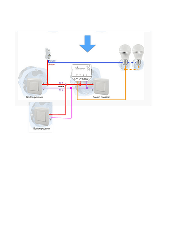

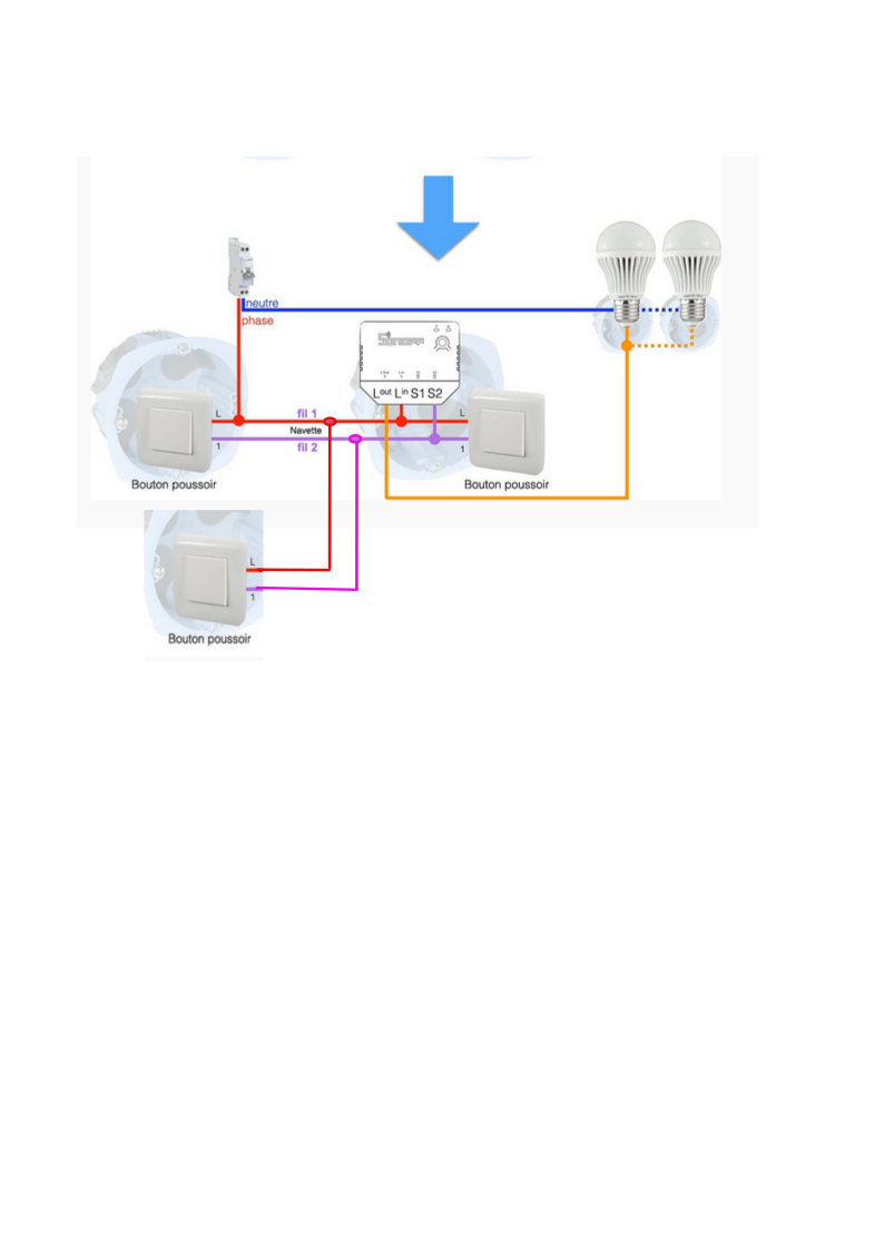

Fait à l’arrache !! vous validez ?
Oui même si je trouve dommage de partir sur un module sans neutre qui peuvent poser soucis selon les lampes derrière.
Voir un des post de sigalou qui a du rajouter des condensateurs pour que ça fonctionne par exemple
C’est plutôt très bien mais part avec un module avec neutre donc emmener le neutre au module aussi

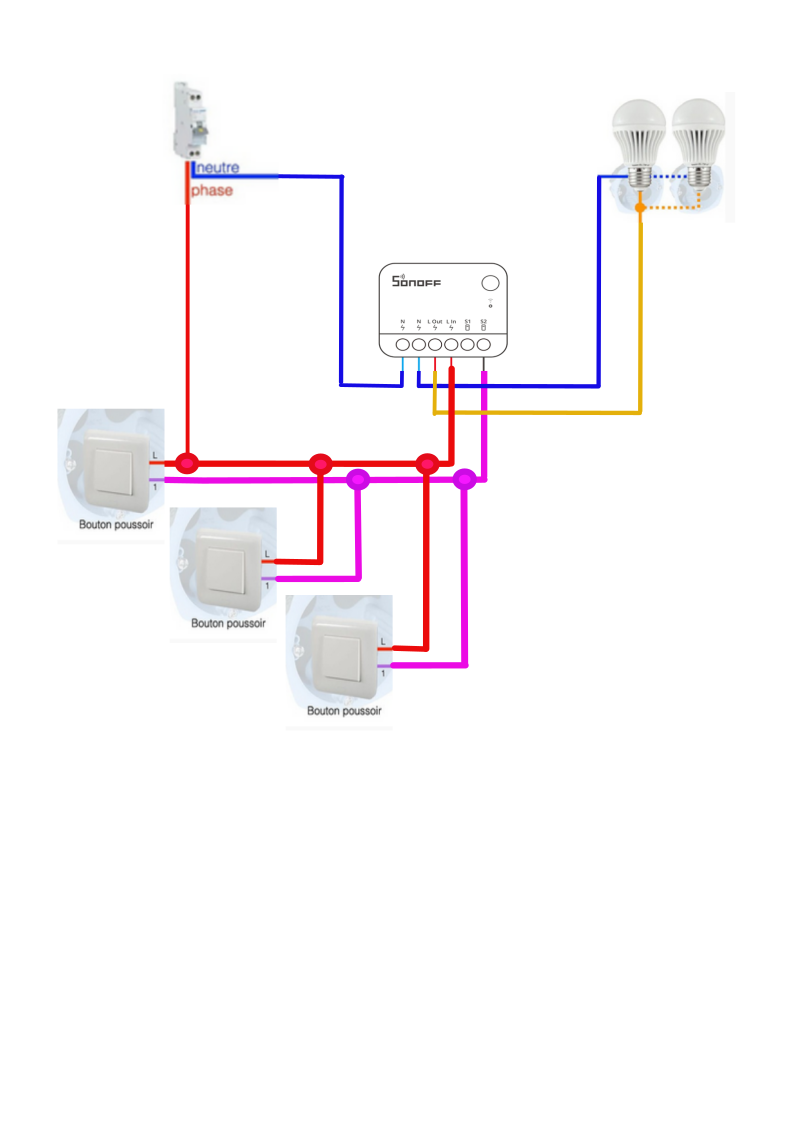

Ce schéma avec zbminir2 est bon ?
Oui très bien le schéma

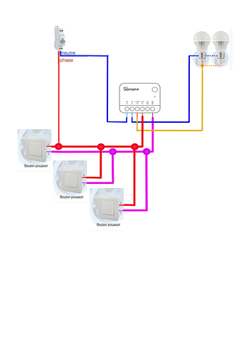

@marc-ha Il y a une « erreur ».
(Ton schéma doit être fonctionnel, malgré tout)
Les boutons se branche entre S1 et S2
La phase sur Lin.
Pour le cablage, c’est mieux de ramener la phase dans la même boîte que le module.
Tu peux utiliser les 2 câblages
Entre S1 et S2 ou entre phase et S2
Fait un zoom, la phase est bien sur L IN et les trois boutons sur S2
