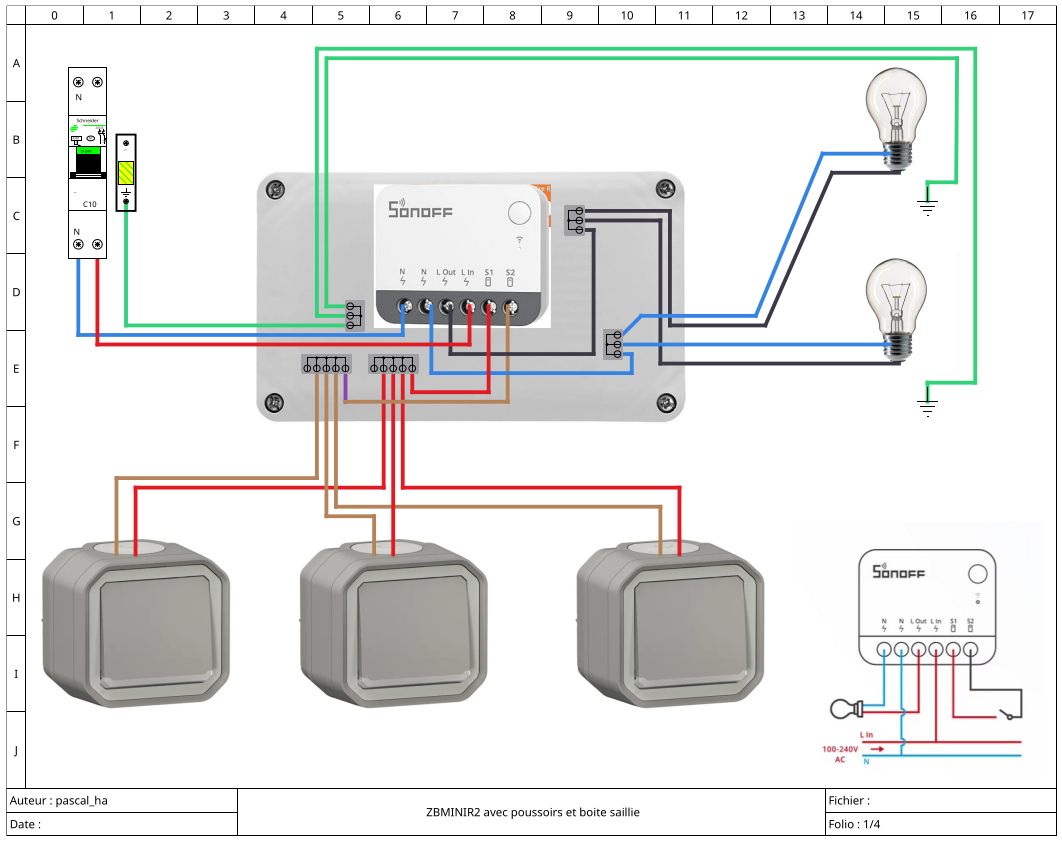

Oui, mais dans ton cas c’est plus pratique de câbler les boutons sur S1 et S2. La phase sur Lin.
Les bornes sur les modules sont petite, c’est mieux d’avoir un seul fil par borne.
De plus il faut pas oublier de passer aussi un fil de terre vers les points lumineux.

C’est pour un garage ?
Tu compte utiliser des interrupteurs en saillie ou encastrer.
Il serait plus simple de mettre une boîte de raccordement centrale, si c’est possible.
C’est ce que je compte faire une boite avec tout dedans dédiée à l’éclairage.
Interrupteurs pousoirs en saillie
C’est le mieux et le plus simple
Voila, le schéma pour le câblage avec des boutons poussoir (boite raccordement)

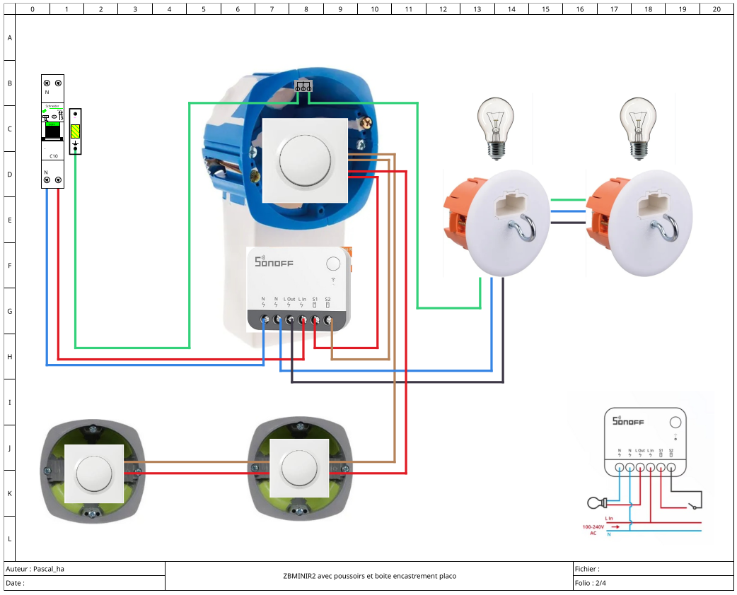

et si tu fais une autre pièces que le garage, voici un exemple de réalisation.
Après, il y a d’autre manière de faire, c’est à toi ou à ton électricien de voir ce qui est le mieux.

Une manip à faire dont on a pas encore parlé, il faudra que tu appui rapidement 3 fois sur le bouton du module pour qu’il accepte les boutons poussoirs au lieu d’interrupteurs.
Merci pour le schéma final
Banc d’essai validé du premier coup grace à vous. Encore merci.
