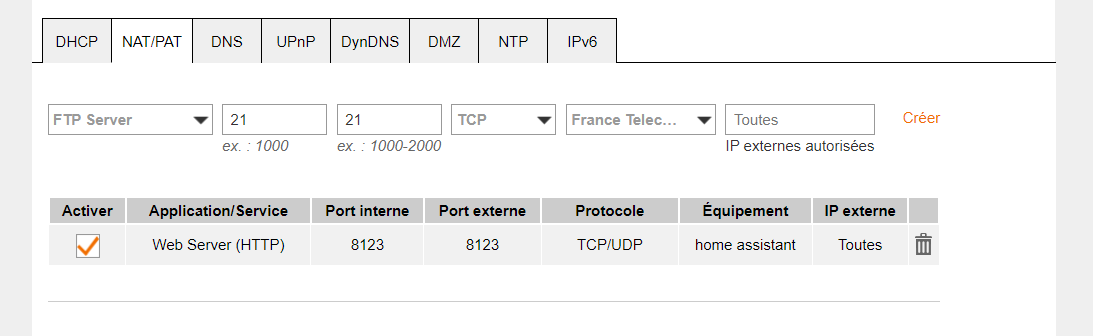

Tu as redirigé tes ports de ta box orange ?

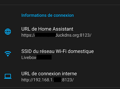

Vu ta redirection de ports sur ta box, il manque le port 8123 à la fin de l’url que tu as renseignée dans l’application companion
https://xxxxx.duckdns.org:8123
Pourtant j’ai mis une capture
oui desoler mais je viens de le faire mais ca marche pas

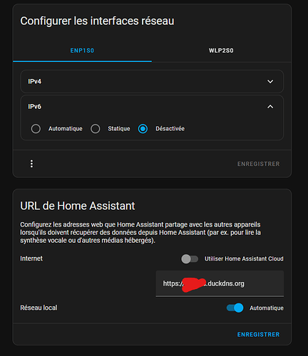

As-tu désactivé l’IPV6 et bien renseigné l’adresse externe dans les paramètres réseaux de HA ?

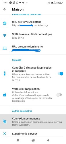

tu as mis https dans ton URL externe, mais http dans ton URL interne, le tout sur le même port… essaie avec HTTP pour voir ?
où ça ? Tu dois confondre avec la capture d’écran de @WarC0zes non ?

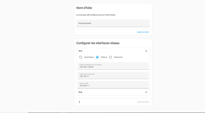

je voix pas ou c’est sur ha
Paramètres / Système / Réseau

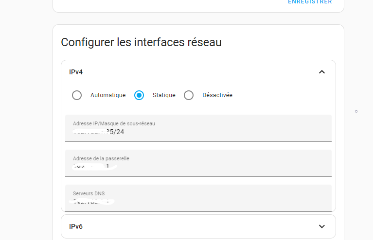

Et dans la partie IPV6 ?
Et juste en dessous tu as la partie URL
desactiver dans ipv6
voila se que j’ai
je peux pas aller plus bas
