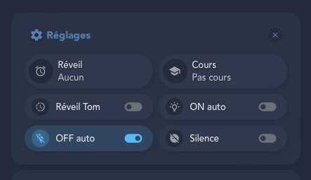

Yep. J’ai essayé d’être exhaustif, mais peut être que tu utilises des fonctions que j’ignore et qu’il serait intéressant de découvrir…

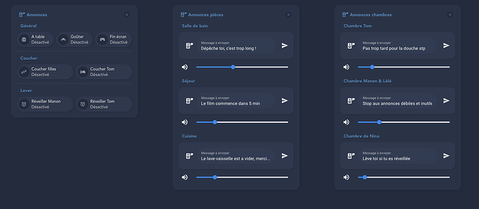

Déja en récuperant le max d’info j’ai créé ceci :

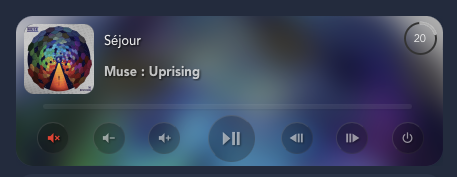

Je gère toutes les options comme le mode ne pas déranger, les réveils, le volume.
Le tts pour les annonces qui s’envoient que vers les echos de mon choix selon les cas.
Ou en scripts pour encore plus d’options.
Régler le volume comme il faut au bon moment, fort pour une annonce ciblée, pas fort lors des reveils etc…
Et j’en oublie surement.
Attention, ca dérape :wink:

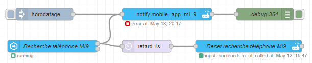

Mais j’ai un peu avancé sur le sujet:
et la notification marche… wifi On et Wifi OFF et en mode Silencieux !! :+1:

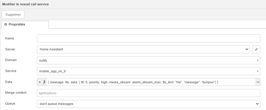

Et oui mais ajouter un service serait malin si tu réfléchis. Ton tel est perdu dehors : annonce tts sur le tel qui dit « oh là voyou, rend ce téléphone car il est localisé ! » + un tts chez toi qui le cherche qui te dit « t’inquiète il est à tel endroit et je viens d’envoyer l’annonce dessus »
D’où l’importance de savoir gérer tout, pour ce sujet, y compris enlever le mode silencieux des échos si cette option est activée par ex…

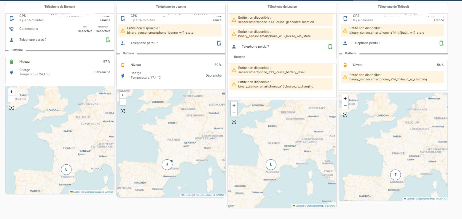

Bon, premier essai avec les templates de decluttering card…
On passe en Yaml, mais c’est redoutable…
Je crois que vous m’avez convaincu…
Bon il faut que je remette quelques capteurs sur les appli companions des uns et des autres… mais… le bouton magique marche…
mon premier decluttering template : :partying_face:

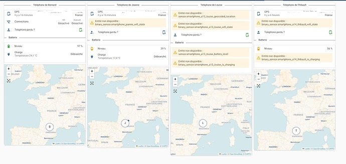

et une carte au hasard:
type: custom:decluttering-card
template: smartphone
  - entity: smartphone_doudou
  - name: Bernard
  - person: smartphone_bernard

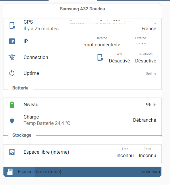

Merci pour cette fonctionnalité et la carte.
J’ai adapté à mes envies / besoin et utilise la fonction TTS pour mon tél et ma moitié, ça va sûrement être très pratique :).
Faut que je m’attaque maintenant à l’automatisation du phone en fonction du lieu et ce sera parfait de côté là.

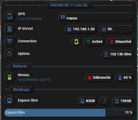

j’ai refais ma carte du mobile.
Code:
type: custom:stack-in-card
mode: vertical

          int(0) / 10) | round(0) | int(0) * 10 %}  {% if battery_level == 100
            mdi:battery
          {% elif battery_level > 0 %}
            mdi:battery-{{ battery_level }}
            mdi:battery-alert-variant-outline
        secondary: 'Temp Batterie: {{ states("sensor.m2101k9g_battery_temperature") }} °C'
        icon_color: >
          {% set battery_level = states("sensor.m2101k9g_battery_level") |
          int(0) %}
          {% if battery_level > 90 %}
            green
          {% elif battery_level > 60 %}
            light-green
          {% elif battery_level > 50 %}
            lime
          {% elif battery_level > 40 %}
            yellow
          {% elif battery_level > 30 %}
            amber
          {% elif battery_level > 20 %}
            orange
          {% elif battery_level > 10 %}
            deep-orange
            red
        fill_container: true
        layout: horizontal
            mushroom-shape-icon$: |
              .shape {
                box-shadow: 2px 2px 4px 0px rgba(0,0,0,0.5) !important;
                --shape-color: rgba(32,32,32,0.2) !important;
                background: none;
                --card-secondary-color: #44739E;
      - type: vertical-stack
            chips:
              - type: template
                icon: fas:plug
                entity: binary_sensor.m2101k9g_is_charging
                content: |
                  {% if is_state('binary_sensor.m2101k9g_is_charging','on') %}
                    Branché
                    Débranché
                      border: 1px rgba(0,0,0,1.0) outset !important;
                      --chip-height: 30px;
                      --chip-icon-size: 19px;
                      --chip-font-size: 14px;
                        --color: yellow;
                        --color: red;
              - type: entity
                entity: sensor.m2101k9g_battery_level
                content_info: state
                icon_color: '#44739E'
                      margin-left: 2px;
                      --chip-icon-size: 20px;
            alignment: end
                ha-card {top:60%;right:5%;margin-left: -100px;}
  - type: entities
      - type: custom:text-divider-row
        text: Stockage
        align: left
          margin-top: -25px;
          margin-bottom: -10px;
          background: none;
  - type: custom:vertical-stack-in-card
    horizontal: true
          margin-top: -25px;
          background-color: none;
        primary: Espace libre
        secondary: ' '
        icon: mdi:harddisk
        layout: horizontal
              .shape {
                background: none;
                width: 160px;
            chips:
              - type: template
                entity: sensor.m2101k9g_internal_storage
                icon: mdi:harddisk
                content: >-
                  {{ state_attr("sensor.m2101k9g_internal_storage","Free
                  internal storage") }}
                      margin-left: 2px;
                      --color: #44739e;
              - type: action
                icon: mdi:slash-forward
                      margin-left: 2px;
                      --chip-icon-size: 22px;
                      --color: #44739e;
              - type: template
                icon: mdi:harddisk-plus
                content: >-
                  {{ state_attr("sensor.m2101k9g_internal_storage","Total
                      margin-left: 2px;
                      --color: #44739e;
            alignment: end
  - type: custom:bar-card
      - entity: sensor.m2101k9g_internal_storage
        positions:
          indicator: 'off'
          minmax: 'off'
        target: '15'
    height: 30px
    positions:
      icon: 'off'
    entity_row: false
    color: '#44739e'
          margin-top: -25px;
          margin-left: -3px;
          margin-right: -2px;
          box-shadow: none;
          background: none;
          border-radius: 15px;
        bar-card-name {
          margin: 5px;
Bonjour, et merci pour le sujet.
J’ai testé dans un modèle, ça fonctionne (avec un lag de 2 secondes), mais ça fonctionne, et vu le nombre de fois où je paume le téléphone, ça me va.
Du coup, j’ai voulu le faire sous nodered.
Capture d'écran 2024-05-13 202117
[{"id":"85053a8f8feeb695","type":"server-state-changed","z":"db1c87875761f33b","name":"Recherche téléphone MI9","server":"35ed60ee.1830b","version":5,"outputs":2,"exposeAsEntityConfig":"","entityId":"input_boolean.recherche_telephone_mi9","entityIdType":"exact","outputInitially":false,"stateType":"str","ifState":"on","ifStateType":"str","ifStateOperator":"is","outputOnlyOnStateChange":true,"for":"0","forType":"num","forUnits":"minutes","ignorePrevStateNull":false,"ignorePrevStateUnknown":false,"ignorePrevStateUnavailable":false,"ignoreCurrentStateUnknown":false,"ignoreCurrentStateUnavailable":false,"outputProperties":[{"property":"payload","propertyType":"msg","value":"","valueType":"entityState"},{"property":"data","propertyType":"msg","value":"","valueType":"eventData"},{"property":"topic","propertyType":"msg","value":"","valueType":"triggerId"}],"x":190,"y":780,"wires":[["6b274cc57cf7b494","28c86ca02007fe14"],[]]},{"id":"6b274cc57cf7b494","type":"delay","z":"db1c87875761f33b","name":"","pauseType":"delay","timeout":"1","timeoutUnits":"seconds","rate":"1","nbRateUnits":"1","rateUnits":"second","randomFirst":"1","randomLast":"5","randomUnits":"seconds","drop":false,"allowrate":false,"outputs":1,"x":420,"y":780,"wires":[["cc95dca30e82f1ae"]]},{"id":"cc95dca30e82f1ae","type":"api-call-service","z":"db1c87875761f33b","name":"Reset recherche téléphone MI9","server":"35ed60ee.1830b","version":5,"debugenabled":false,"domain":"input_boolean","service":"turn_off","areaId":[],"deviceId":[],"entityId":["input_boolean.recherche_telephone_mi9"],"data":"","dataType":"jsonata","mergeContext":"","mustacheAltTags":false,"outputProperties":[],"queue":"none","x":670,"y":780,"wires":[[]]},{"id":"28c86ca02007fe14","type":"api-call-service","z":"db1c87875761f33b","name":"","server":"35ed60ee.1830b","version":5,"debugenabled":false,"domain":"notify","service":"mobile_app_mi_9","areaId":[],"deviceId":[],"entityId":[],"data":"{ message: tts, data: { ttl: 0, priority: high, media_stream: alarm_stream_max, tts_text: \"Ohé\"} }","dataType":"jsonata","mergeContext":"","mustacheAltTags":false,"outputProperties":[],"queue":"none","x":470,"y":700,"wires":[["26f45df17ad4dcd9"]]},{"id":"26f45df17ad4dcd9","type":"debug","z":"db1c87875761f33b","name":"debug 364","active":true,"tosidebar":true,"console":false,"tostatus":false,"complete":"true","targetType":"full","statusVal":"","statusType":"auto","x":710,"y":700,"wires":[]},{"id":"6cb22c0a6687b7b9","type":"inject","z":"db1c87875761f33b","name":"","props":[{"p":"payload"},{"p":"topic","vt":"str"}],"repeat":"","crontab":"","once":false,"onceDelay":0.1,"topic":"","payload":"","payloadType":"date","x":170,"y":700,"wires":[["28c86ca02007fe14"]]},{"id":"35ed60ee.1830b","type":"server","name":"Home Assistant","addon":true,"rejectUnauthorizedCerts":true,"ha_boolean":"","connectionDelay":false,"cacheJson":false,"heartbeat":false,"heartbeatInterval":"","statusSeparator":"","enableGlobalContextStore":false}]
Avec ça dans le noeud notify =>
{ message: tts, data: { ttl: 0, priority: high, media_stream: alarm_stream_max, tts_text: "oHé"} }
J’ai beau mettre des " ou pas sur le message, j’ai toujours l’erreur suivante, qui doit être évidente, mais que je ne comprend pas :
13/05/2024 20:27:08 noeud: 28c86ca02007fe14 msg : error "HomeAssistantError: required key not provided @ data['message']"
J’ai essayé d’ajouter une partie message dans data => message: "azearaerz" pour faire { message: tts, data: {message: "azearaerz",ttl: 0, priority: high, media_stream: alarm_stream_max, tts_text: "Ohé"} } , mais ça ne change rien
Quelqu’un a déjà fait ça ?
Merci.
