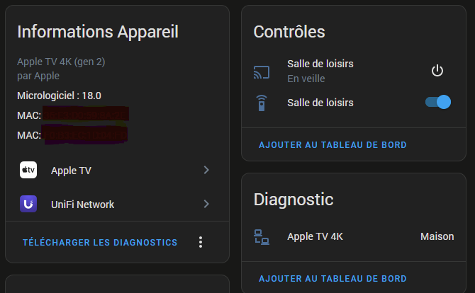

Moi j’ai ça, mais je n’ai pas mis d’automatismes :

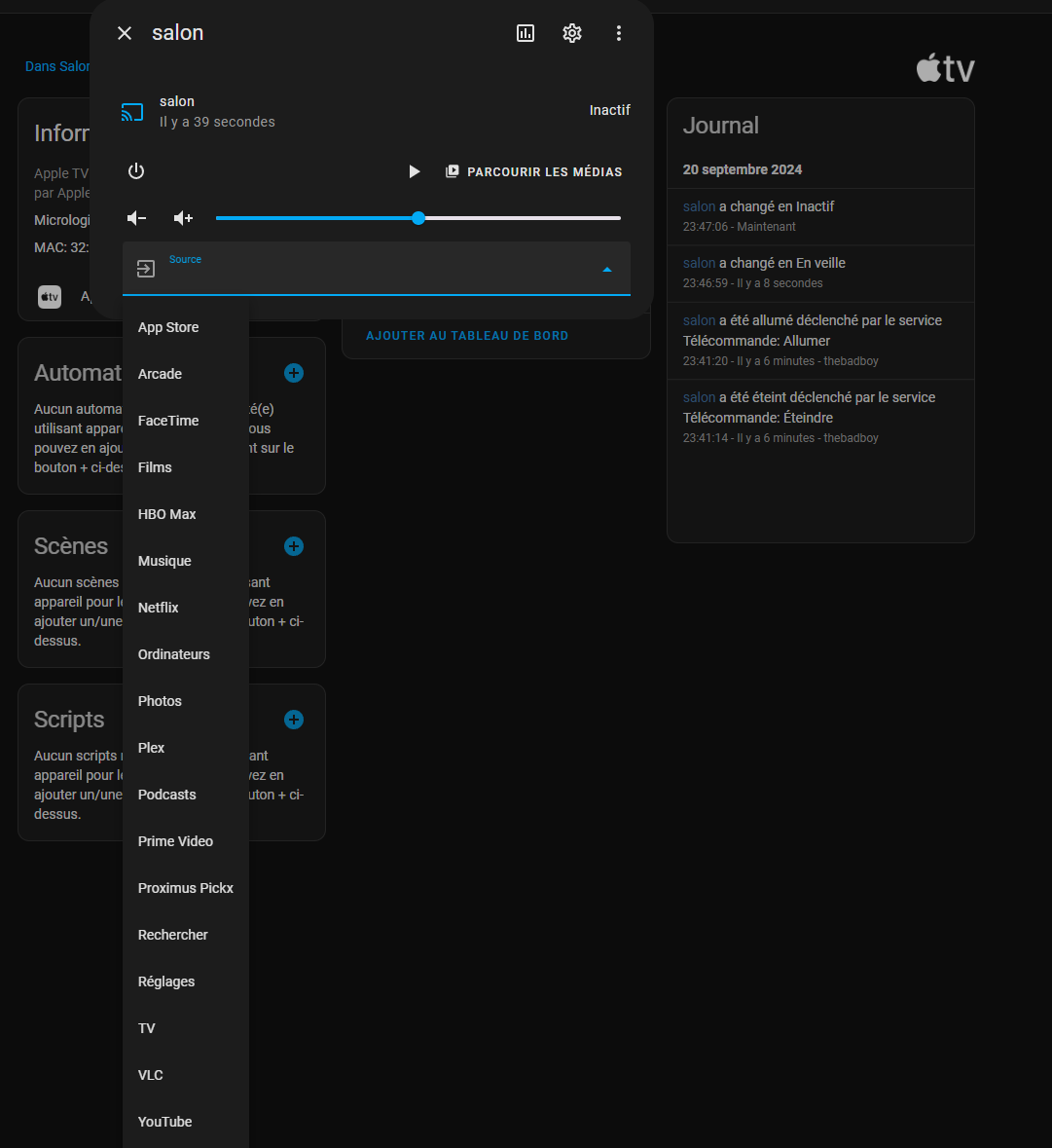

j’ai enfin réussi a faire remonter mon apple tv4k ( j’avais une option mal configurer dans les restrictions de l’appletv) et pour répondre a ta question les changement d’état fonctionne bien, allumé j’ai inactif car aucune lecture en cours et éteinte j’ai stand-by
Oui, quand tu viens de la paramétrer, mais genre une heure après ?

oui meme avec l’apple tv éteint, chose que je ne faisais pas avant.

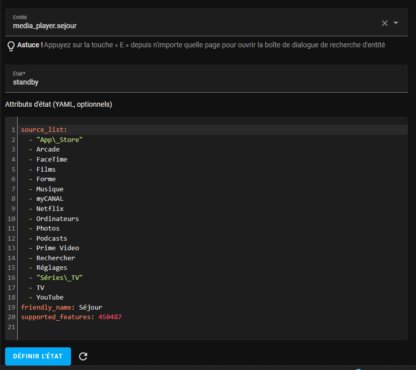

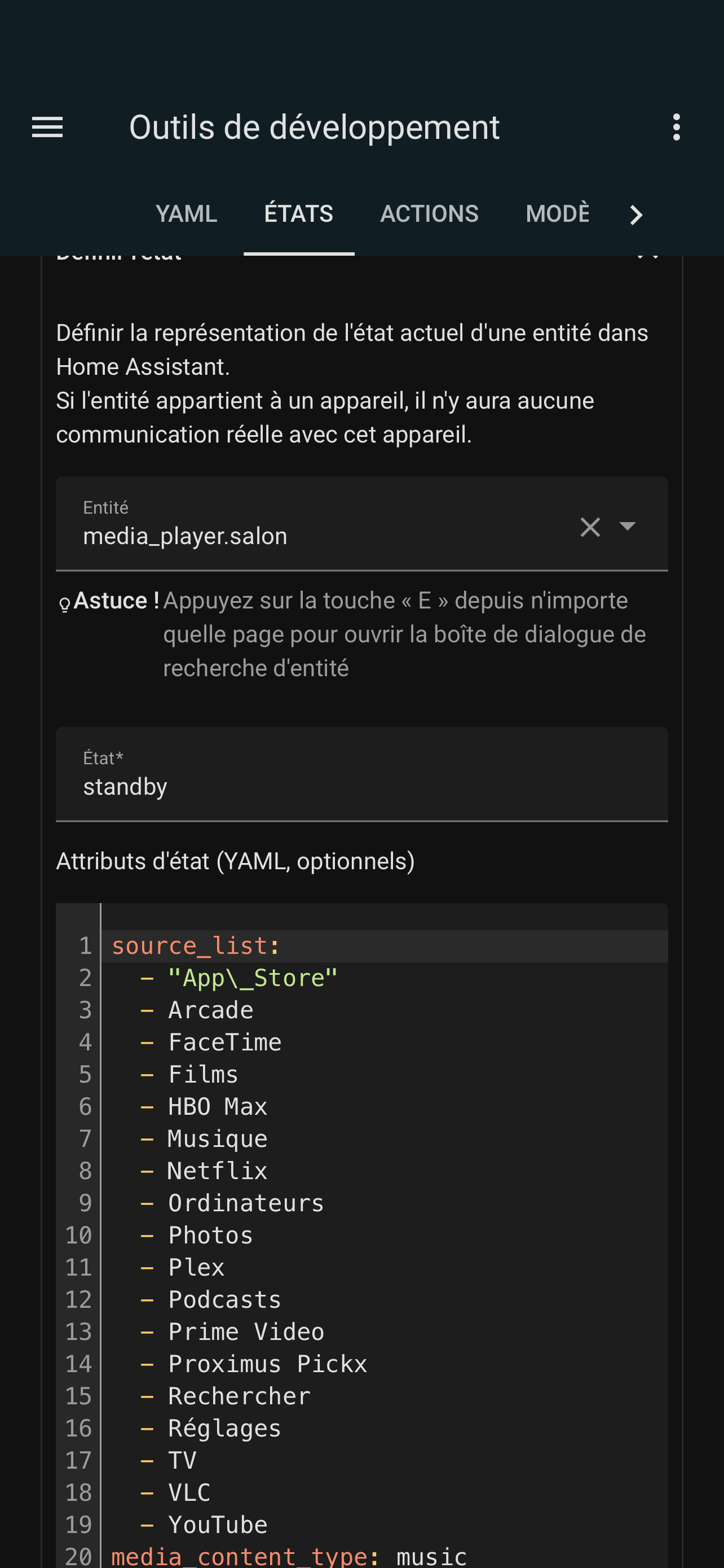

Quand tu va dans voir directement dans outils de développement et état, elle remonte quoi?
Met un screen en ligne de l’état dans outils de développement
Oui, j’ai bien entré les 3 codes pin et j’ai le même retour d’état que toi, sauf que celui-ci reste le même, même quand j’allume l’ATV.
Il ne change que si je recharge l’intégration. Là, le retour d’état fonctionne un moment et hop, c’est comme si HA perdait l’ATV, il repasse en standby (même si ce n’est pas le cas). D’où le souci pour faire des automatisations.
