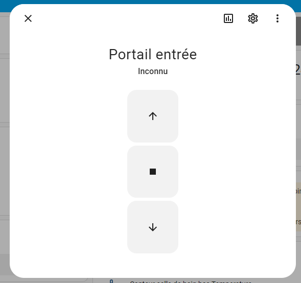

J’ai installer tout recament un moteur de portail coulissant somfy qui fonctionne très bien. J’utilise pour le piloter l’intégration Overkiz. J’arrive bien à l’ouvrir et à le fermer jusque la pas de soucis.
J’utilise tous mes appareils sur homekit pour que cela soit plus simple pour ma femme et moi sauf que sur homekit il reste soit sur ouverture soit sur fermeture il ne passe jamais en mode ouvert ou fermé.
Sur homme assistant le statut reste toujours sur inconu.

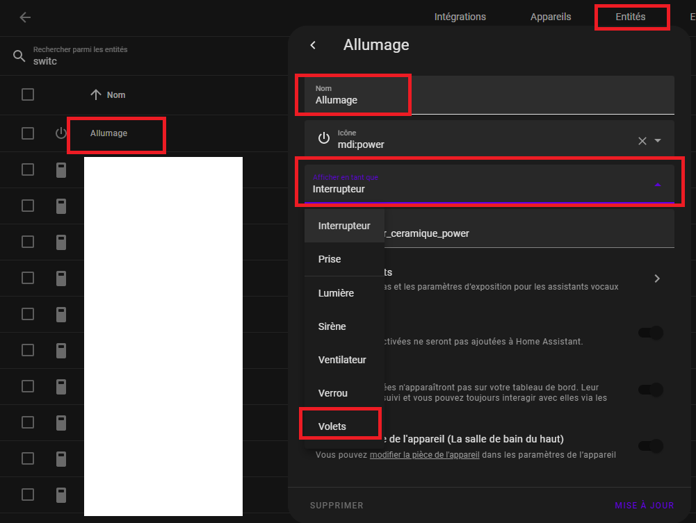

Comme vu de loin, tu peux juste convertir un switch en volet

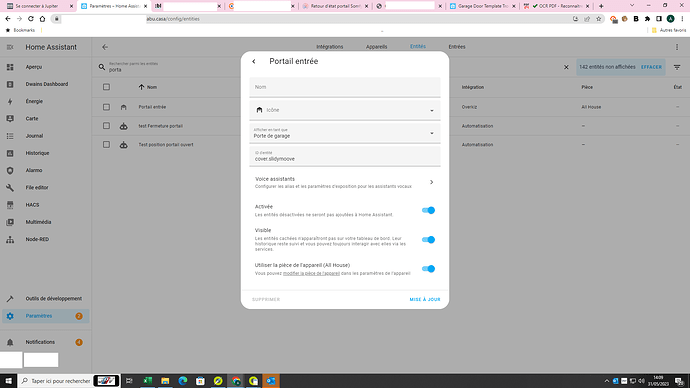

Merci pour ta réponse en réaliter je ne sais pas comment modifier mon entité déjà existante qui est resorti par mon integration. Donc je me suis dis que je pouvis créer un switch virtuel.
Je te montre une capture d’écran :
Ce que je souhaite en vrai c’est juste connaitre l’état ouvert ou fermer lorsque j’ai changer l’état afin que cela resorte bien sur homekit

Dans ce cas, peux-tu partager les infos des éléments de base/overkiz (switch.garage_door je pense) et pas ceux de ta création
Comment faire ? :stuck_out_tongue: car comme dis je suis novice
Ah pardon ces’ déjà la config en capture d’écran de overkiz et non celle de ma création
Ok ça te créer un cover par défaut. Que tu as customizé comme porte de garage
Mais tout ça, c’est toi qui l’ajoute ?

Oui cela m’a crée une entrée par défaut qui est dans les capture ci-dessus. Elle été en portail que j’ai changer en porte de garage pour l’avoir sur homekit. J’ai juste changer affiché en tant que.
en fait pour la cover que j’ai crée j’ai juste essayer avec ce que j’ai trouver sur la doc de HA et je n’y comprend pas grand chose
pour être honette j’ai essayé betement avec ce que j’ai trouver sur le net et mes meconaissances sur HA :stuck_out_tongue:

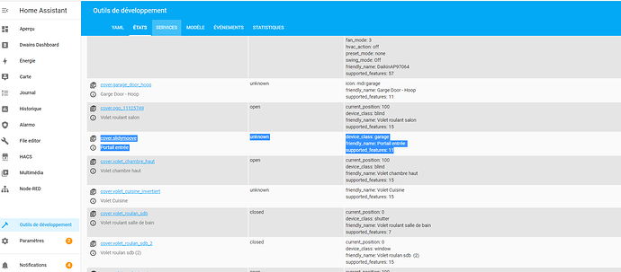

A titre d’information voila ce que j’ai comme info sur l’entité crée par overkiz
J’ai corrigé ton image pour ne pas afficher les données perso (l’url de ton HA notamment)…

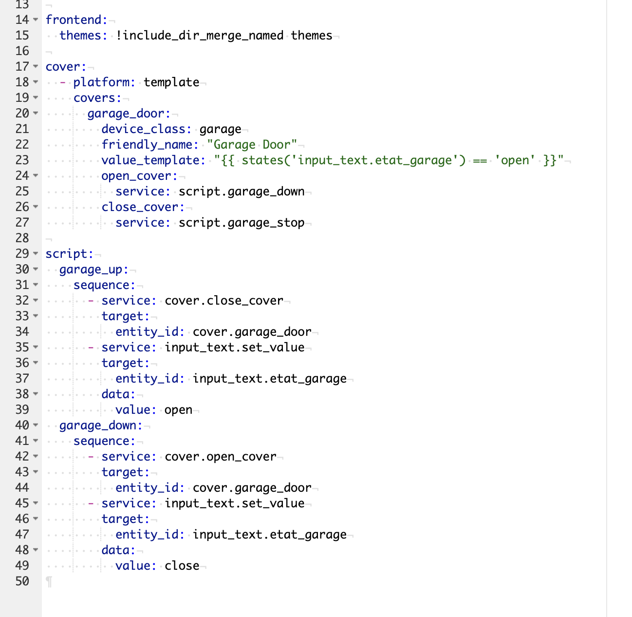

cover:
  - platform: template
    covers:
      garage_door:
        device_class: garage
        friendly_name: "Garage Door"
        value_template: "{{ states('input_text.etat_garage') == 'open' }}"
        open_cover:
          service: script.garage_up
        close_cover:
          service: script.garage_down
script:
  garage_up:
    sequence:
      - service: cover.close_cover
          entity_id: cover.garage_door
      - service: input_text.set_value
          entity_id: input_text.etat_garage
          value: open
  garage_down:
    sequence:
      - service: cover.open_cover
          value: close
garage

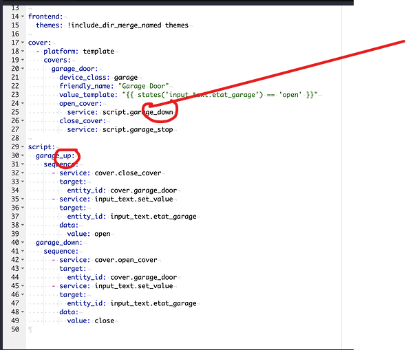

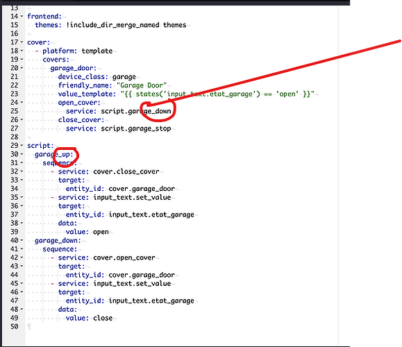

Cela fonctionne presque ahah j’ai du louper quelque chose. Pourtant j’ai bien verifier les espaces dans le code source du coup cela ne fonctionne pas …
Mais j’ai bien compris du coup la partie cover et script
duplicated mapping key (29:1)
26 | close_cover:
27 | service: script.garag …
28 |
29 | script:
30 | garage_up:
Ou ai-je fait l’eereur en copiant ton code ? Cela viendrai du script garage stop mais je ne vois pas ou

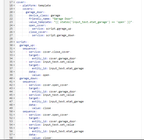

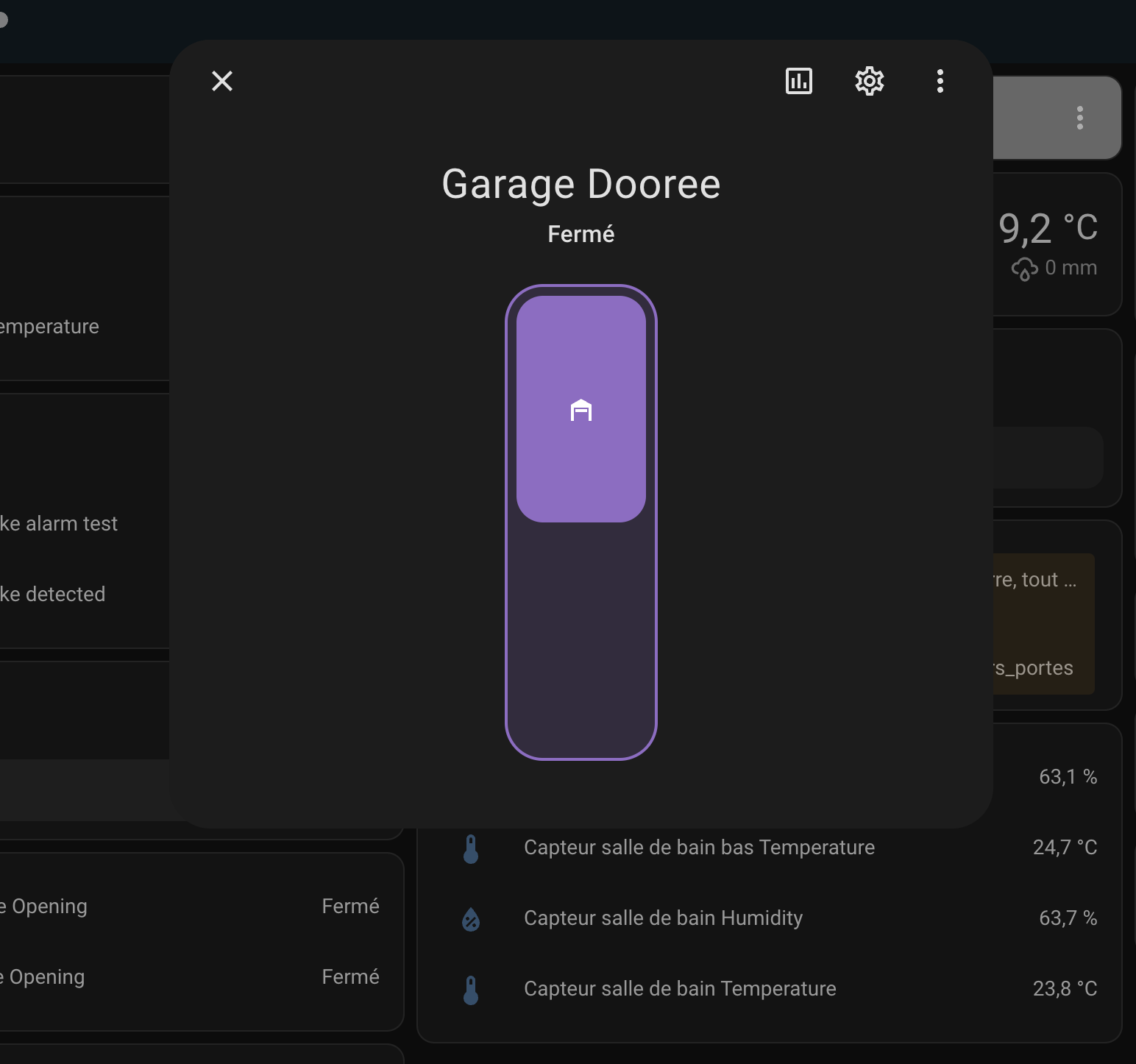

J’ai bien remodifier comme tu me l’as indqué et je commence grace à toi a comprendre le fonctionement.

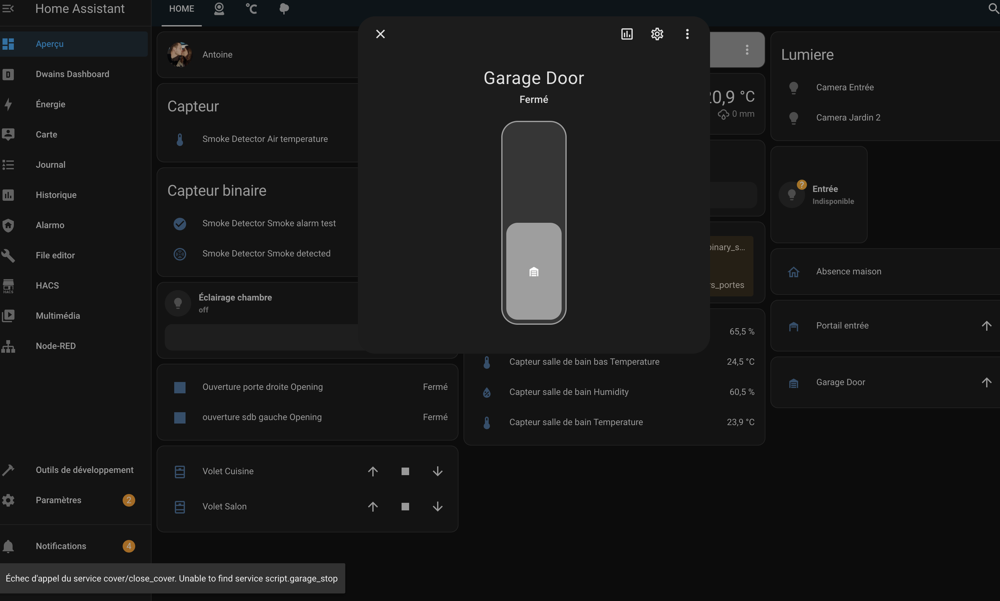

Mais quand je change le statu rien ne se passe
L’état reste toujours sur fermé
Reprend en copiant / collant tout le code (il y a d’autres modifs), et redémarre HA.
Côté méthode, regarde les logs, les erreurs y sont indiquées
J’ai recopier le code une fois de plus et toujours la même problématique
Concernant les logs je ne vois rien qui concerne le cover dans les logs de home assistant core et dans historique idem pas d’action.
Je ne comprend vraiment pas
Essaye en remplacant cover.garage_door dasn les scripts par cover.slidymoove
Tu as forcement des erreurs si cover.garage_door n’existe pas
