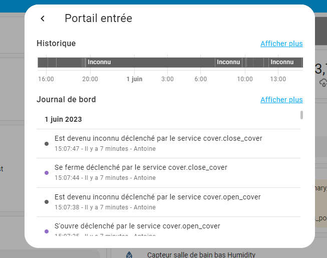

Alors j’ai fait comme tu m’as indiqué et cela ne change rien sur la cover de mon portail.
Cependant lorsque j’utilise la cover créer il y a bien l’action qui se réalise sur sur la cover.slidymoove.
Mais la cover créer sur la configuration reste toujours aussi en statut inconu
Je te joint aussi l’historique de l’entité portail qui n’indique toujours pas si elle est ouverte ou fermé toujours statut inconu.

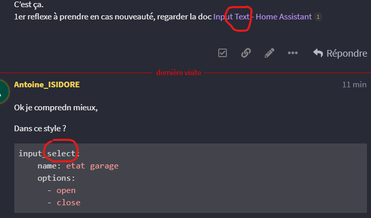

1er reflexe à prendre en cas nouveauté, regarder la doc Input Text - Home Assistant
Ok je compredn mieux,
Dans ce style ?
input_select:
    options:
      - open
      - close

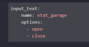

Presque, c’est pas le lien que je t’ai donné
J’ai essayer avec ceci comme tu me le conseil mais erreur
Invalid config for [input_text]: expected a dictionary for dictionary value @ data[‹ input_text ›][‹ name ›]. Got ‹ etat garage ›
expected a dictionary for dictionary value @ data[‹ input_text ›][‹ options ›]. Got [‹ open ›, ‹ close ›]. (See /config/configuration.yaml, line 29).

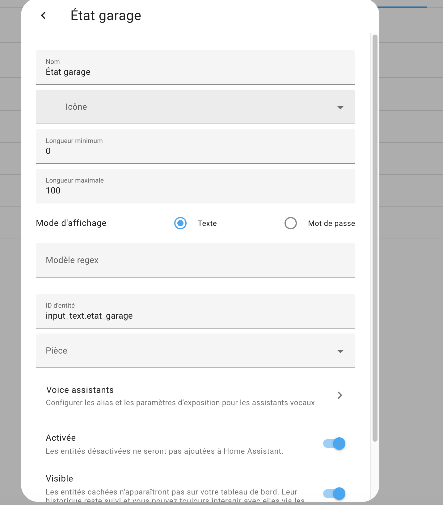

Comme il te l’a indiqué, tu dois tout simplement creer un helper text ( une entrée texte) etat_garage dans paramètres appareils et services.
C’est ce qui est indiqué au debut du lien qu"il t’a envoyé :

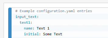

Regarde tranquillement la doc … Si tu n’utilise pas les bonnes options, c’est sur que ça ne marche pas.
Si tu fais la config en yaml compare cet exemple de la doc :
Avec ton code
Tous les espaces, les noms, les tirets, options comptent !

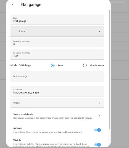

Alors j’ai reussi en créeant l’entrée comme ci merci à tout les deux et merci pulpy

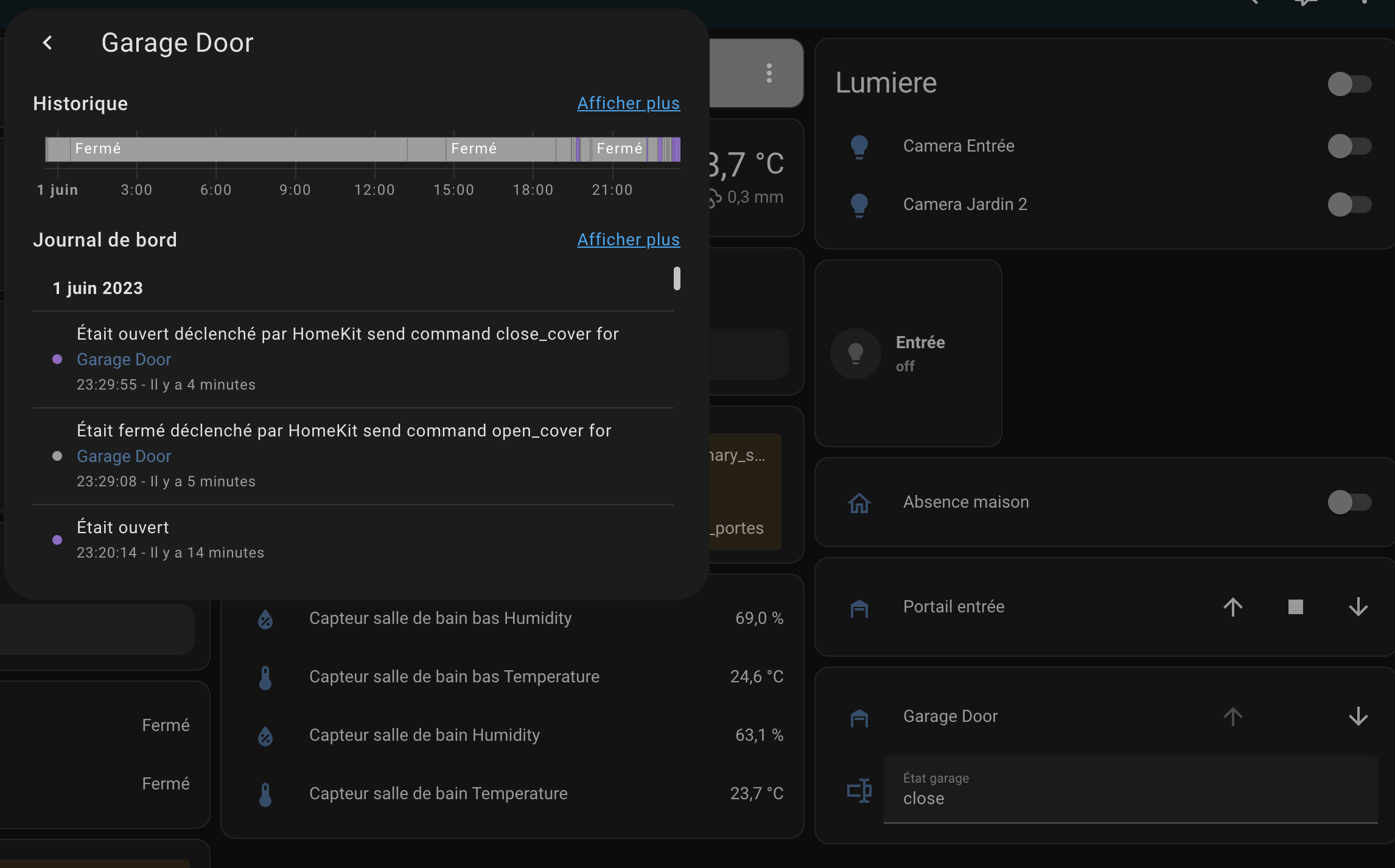

Alors en focntion de mon code ci dessous cela fait des mouvement étangre lorsque j’ouvre cela se ferme puis le bouton revient sur ouvert c’est étrange
Affiche l’input_text dans une carte, fais l’analyse du comportement (sans aller trop vite) à l’aide des historiques par exemple

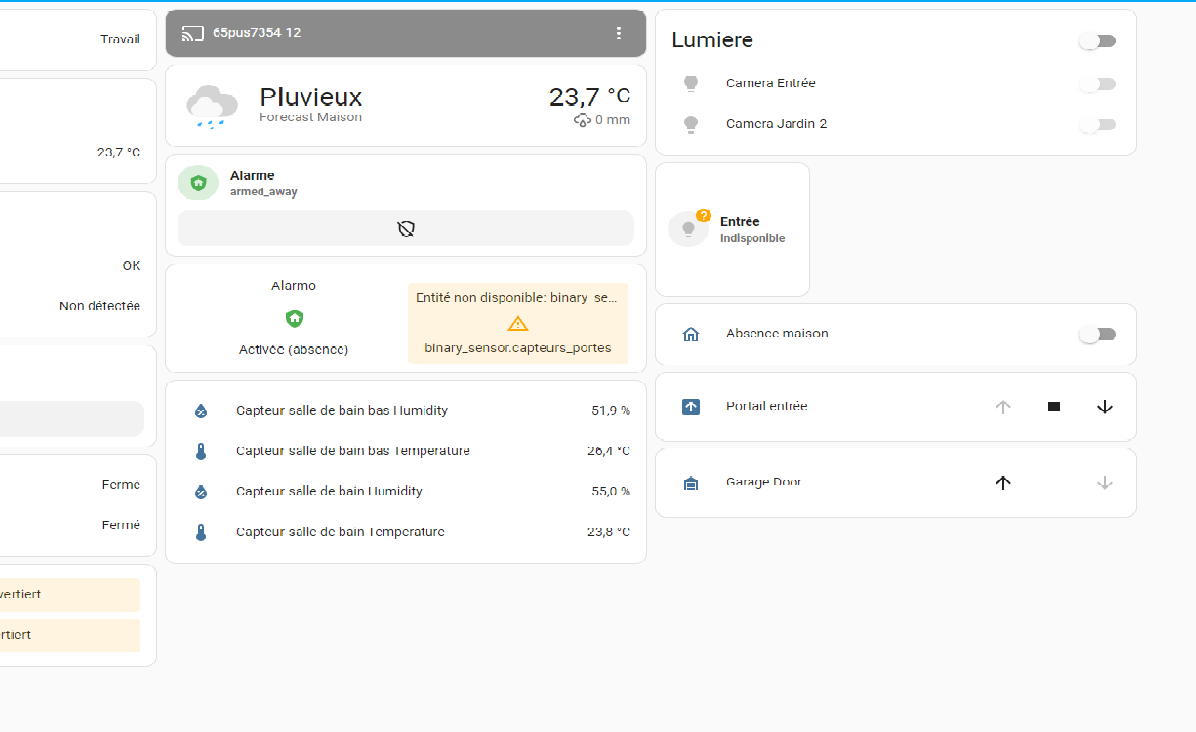

Alors j’ai modifié le code comme. ci-dessous mais j’ai toujours une incoherence entre le text inpunt et le cover comme tu peux le voir sur la capture d’écran en bas a droite.
