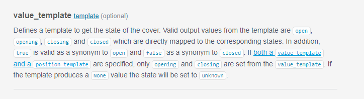

Le problème c’est que tu n’as pas bien construit le template.
Tu utilises la valeur de ton binary_sensor.open_close_xs_sensor_window_door_is_open qui ne ‹ donne › que 2 états : on ou off.
Dans la doc (traduisible si besoin) il est clairement indiqué que tu as la droit d’y mettre open, opening, closing, closed. Accessoirement le template converti une valeur true en open et false en closed si c’est ce qu’il reçoit.
Donc avec tes valeurs on/off, il n’y pas d’équivalent à l’attendu. Il te faut transformer par une nouvelle écriture de la ligne de code ton on en open et ton off en closed explicitement

Ton premier exemple (suite à l’édition) est mieux à mon avis, par contre failed n’existe pas, donc attention à ce que donnerai l’interprétation de cover…
Dans ton deuxième exemple, aucun des mots n’est bon à cause des majuscules/conjugaison
Faire un template directement dans le cover ou faire un sensor que tu mets dans le cover, c’est pareil du point de vue logique HA, ça créer juste une entité de plus. C’est une question de préférences plus qu’autre chose

Tu te trompe sur un partie de la logique.
 "{{ states('sensor.statutgarage') == 'open' }}"
ça retourne une valeur true/false… ça marche mais c’est dommage puisque tu as déjà open/closed dans ton sensor.
Et ton sensor contient encore 3 états dont 1 qui n’est pas valable.
Tu as plus simple à faire :
