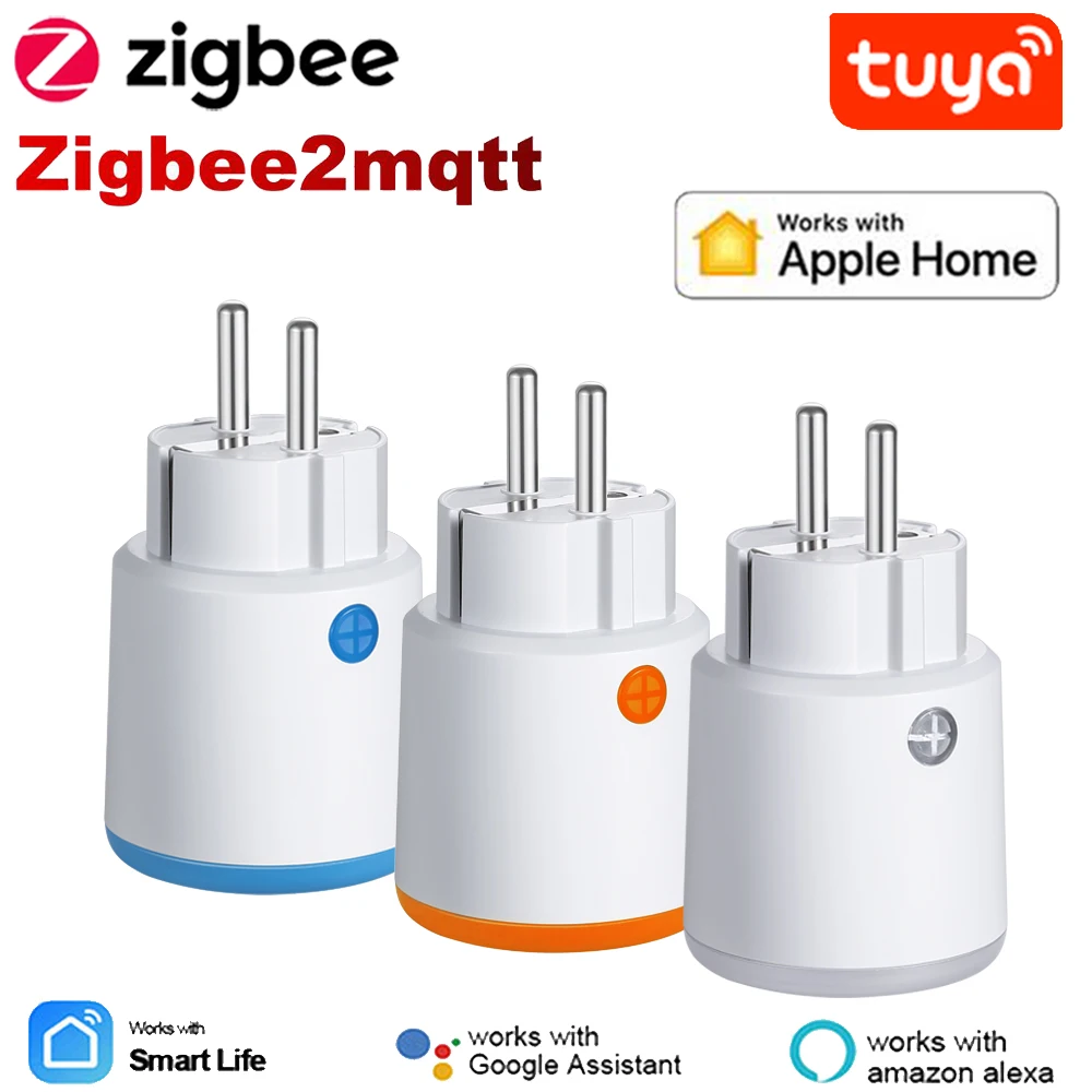

J’utilise des prises connectées avec monitoring de la consommation. Du coup ça permet de savoir si allumé et a quelle vitesse.
Compatible z2mqtt donc ideale pour une dizaine d’euros.
merci pour l’info mais ta solution ne s’applique pas pour moi étant donné que le ventilateur que j’utiliser se vise comme une ampoule sur une douille E27
mais dans le cas d’un ventilateur branché sur secteur c’est vrai que ça peut servir :wink:

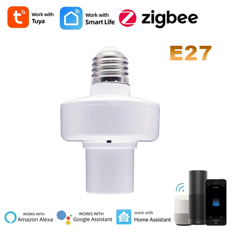

Hello @tristan_hoarau
Il existe des douilles zigbee pour moins de 10€
chouette et du coup c’est aussi comme les prises avec moniteur de conso?
A mon avis non puisque c’est pour des ampoules, mais rien ne t’empêche d’approfondir la recherche :grin:
Ta demande n’était pas d’éteindre ton ventilateur ? :thinking:
de ce que j’ai vue sur le lien que tu m’as envoyé on dirait que non et du coup ça ne me serra d’aucune utilité car mon problème ce n’est pas d’allumer ou d’éteindre l’appareil
mais que le bouton pour le ventilo
c’est du toggle si le ventilo est allumer ça va l’éteindre et si le ventilo est éteint, ça va l’allumé
du coup je ne peu pas faire d’automation pour éteindre le ventilo s’il fait moins de 27°c
car des que ça va détecter >27°c ça va cliqué sur le bouton et du coup m’allumer le ventilo quand il sera éteint
rent tout cas merci à @anon21985933 et @Lecanard38 d’avoir essayé de me trouvé une solution
Et si tu mets un interrupteur connecté ou un modules avec suivi de conso sur la ligne qui contrôle le ventilo (sous réserve de vérifier que cela peux encaisser la conso du moteur) tu sauras quand il sera allumé ?
j’aime assez ta proposition bien que pour ce qui est du module sur la ligne ça implique de faire des branchement électrique sur le circuit élec et je vie en location et je veux avoir bricolé le moins possible dans un endroit qui n’est pas à moi comme ça le jour où je partirai pas de travaux d’électricité pour tout remettre d’origine
la douille E27 reste envisageable mais c’est dommage que la partie on off connectée de la douille soit un peu redondant et surtout pas utilisable dans mon cas mais pour la conso ça peu le faire
l’idéal serai d’avoir une douille E27 Zigbee avec suivi de conso et compatible Z2M
