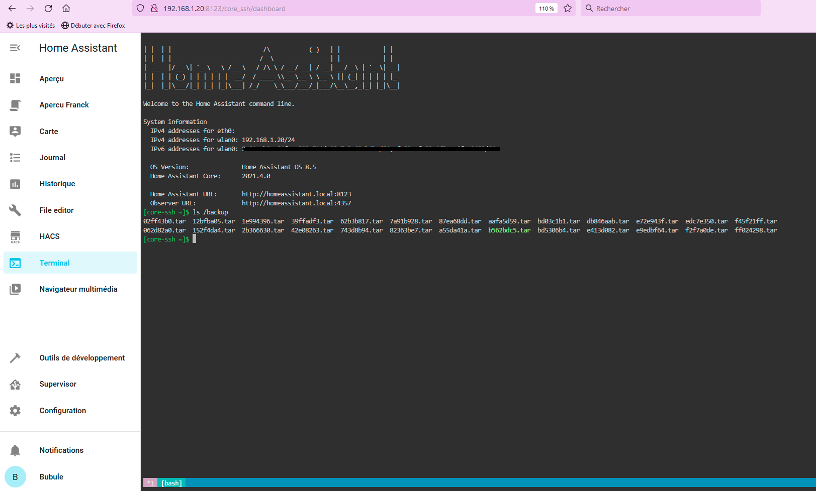

As tu regardé dans /backup de HA core en SSH?
Sinon je ne sais pas a quoi ça ressemble sur la racine du SSD, mais si tu as accès aux fichiers, il devrait y avoir un répertoire du style /mnt/data/supervisor

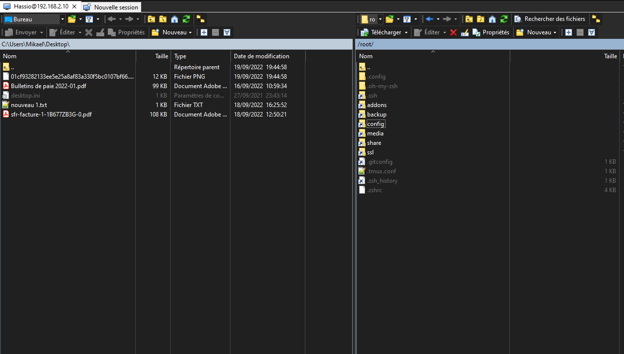

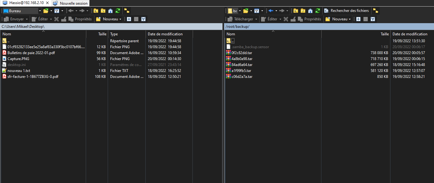

tu peux essayé de ton connecté à HA avec winscp et d'aller chercher tes backups, je pense

Oui, le terminal fonctionne encore visiblement. :grinning:
Merci pour la commande, j'aurais mis des lustres à trouver. Du coup, ls /backup donne des fichiers suivants :
Une idée pour connaitre les plus récents ?
Une idée pour les extraire ?

Pour avoir le contenu trié
ls -lrt /backup

J'ai réussi à retrouver le dossier backup.
J'ai pu copier les deux dernières sauvegardes et les enregistrer sur mon PC.
