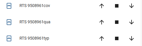

Pour les entités qui remontent gardent le cov, les entités sont ceux de la commande réelle.

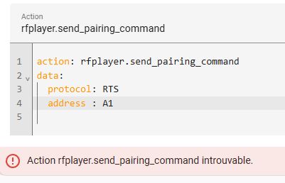

Pour faire une commande de tes volets dans HA avec le Rfplayer, tu as une fonction dans développement avec une entité qui doit être du style A1 (adresse) jusqu’à P16, les A1->B16 autorisé un renseignement en plus.
Attention de choisir le bon Protocole et le choix en mode cover
merci pour cette réponse, mais je me rends comptes que je suis trop débutant encore sur HA pour comprendre ce que tu veux dire.
j'ai essayé dans le menu "outil de développement" puis actions, mais je ne sais pas quoi taper exactement. J'ai essayé ca mais en vain :
J'ai aussi chercher ce menu :
Mais impossible de le trouver, ca doit etre devant mes yeux, mais je ne le trouve pas :frowning:

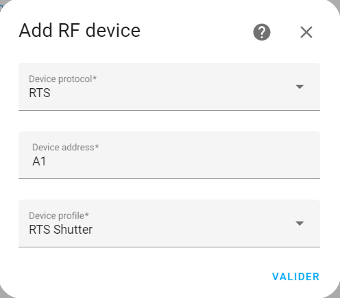

Yahoo, j'ai progressé grace au tuto trouvé sur ce forum :
https://forum.hacf.fr/t/installation-et-utilisation-dun-rfplayer-pour-piloter-des-volets-somfy-rts/17428
En me mettant en mode UI, j'ai réussi à faire bouger mon volet, apres l'avoir mis en mode programmation, de cette manière :
Et en copiant le code dans configuration.yaml, j'ai bien un volet qui est apparu dans "Apercu"
Je vais faire les autres maintenant, et je vous tiendrai au courant de mes avancés.

Quand tu passes par l’UI develop TEST RFPlayer: send_command, si tu sélectionne Create entity le cover est créé directement dans HA, pas besoin de YAML !
Il faut évidement faire une cde assoc [sans create entity] pour voir si ton volet accepte le code du Device Adress, donc cela inscrit le code A1 dans ton volet !.
Puis faire une Command ON (ou OFF) du même cover (A1) , sans le Create entity sélectionné, si le Volet réagi, alors seulement sélectionné e Create entity pour avoir ce cover en création automatique dans HA !

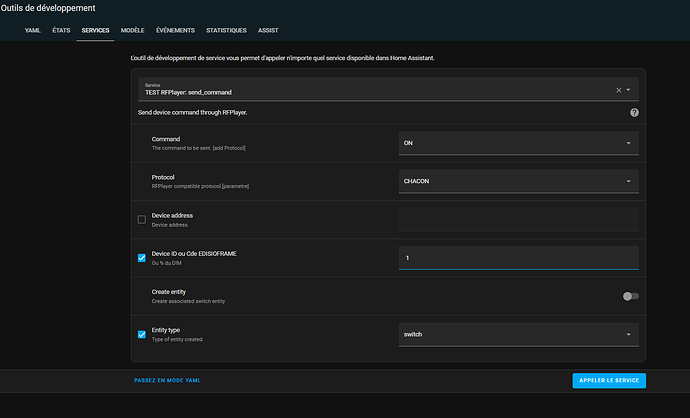

Alors, avec tes dernières explications, j’ai réussi à connecter le module.
J’ai d’abord mis en mode appairage.
Puis envoyé un ON / Chacon / ID = 3 / entity = switch / create entity = false
Le module a clignoté puis est resté allumé.
J’ai attendu qu’il s’éteigne et j’ai envoyé un OFF
Après, j’ai refait un ON puis un OFF en cochant create entity
J’ai alors eu une nouvelle entité qui commande le module.
Mais c’est qui est bizarre, c’est que ca ne marche pas à chaque fois.
Dès fois dès le premier clic ca allume ou éteint, dès fois je dois cliquer 3 ou 4 fois.

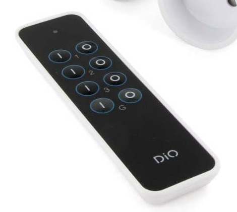

Ma télécommande est celle ci :
malheureusement même symptôme.
Même avec un module tout neuf, sortie de son emballage et posé à 5cm du RFPlayer
Une fois ca va marcher du premier coup, une autre fois il faut cliquer 3 ou 4 fois …
Tu n’as besoin que de faire un On avec create entity, Ha va créer le switch.
Attention celui-ci n’est pas forcément sauvegarder si redémarrage de Ha.
