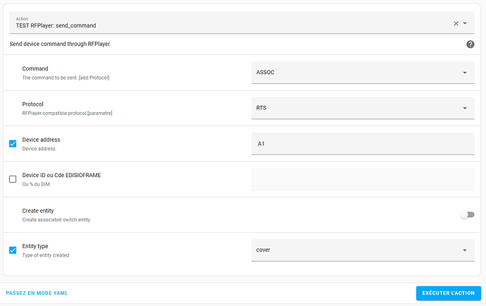

Yahoo, j'ai progressé grace au tuto trouvé sur ce forum :
https://forum.hacf.fr/t/installation-et-utilisation-dun-rfplayer-pour-piloter-des-volets-somfy-rts/17428

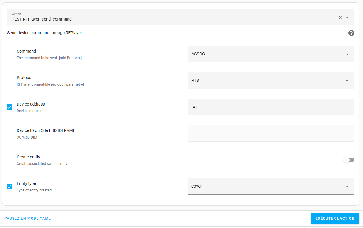

En me mettant en mode UI, j'ai réussi à faire bouger mon volet, apres l'avoir mis en mode programmation, de cette manière :
Et en copiant le code dans configuration.yaml, j'ai bien un volet qui est apparu dans "Apercu"
Je vais faire les autres maintenant, et je vous tiendrai au courant de mes avancés.
