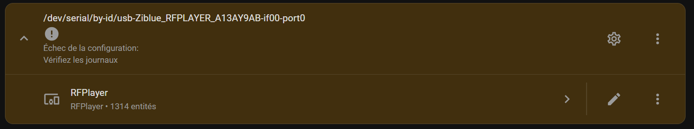

Bonjour @Doubledom,
Depuis la maj de HA ce matin voici ce que j’ai :
log:
[33m2025-11-06 18:59:34.014 WARNING (MainThread) [homeassistant.util.loop] Detected blocking call to import_module with args ('custom_components.rfplayer.cover',) inside the event loop by custom integration 'rfplayer' at custom_components/rfplayer/__init__.py, line 317: await hass.config_entries.async_forward_entry_setups(entry, PLATFORMS) (offender: /usr/src/homeassistant/homeassistant/loader.py, line 1295: return importlib.import_module(f"{self.pkg_path}.{platform_name}")), please create a bug report at https://github.com/Doubledom45/TEST-RFPLAYER/issues

e[31m2025-11-06 18:59:34.014 ERROR (MainThread) [homeassistant.config_entries] Error setting up entry /dev/serial/by-id/usb-Ziblue_RFPLAYER_A13AY9AB-if00-port0 for rfplayer

ImportError: cannot import name 'STATE_OPEN' from 'homeassistant.components.cover' (/usr/src/homeassistant/homeassistant/components/cover/__init__.py)e[0m

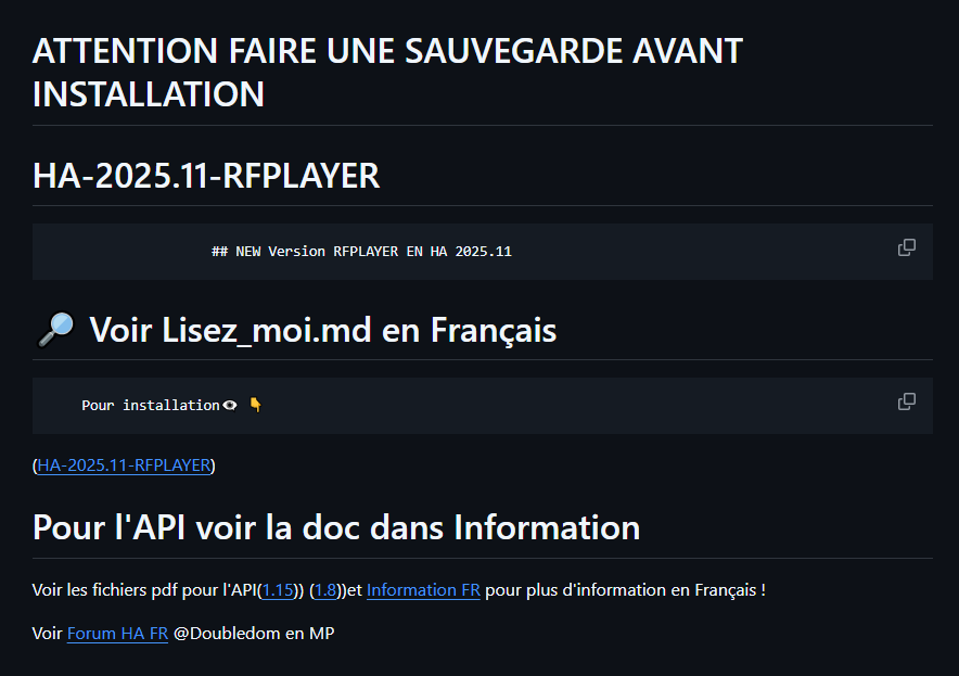

J’ai mis à jour sur mon GitHub cette version en 2025.11
J’attend retour
Tout est ok pour moi !
Encore une fois merci pour ton travail.
Tu as vu passer la demande de MAJ par HACS ?
Non car j’avais testé la version “uniquement pour test”.
J’ai mis les deux versions en phase !
Fonctionne parfaitement !
