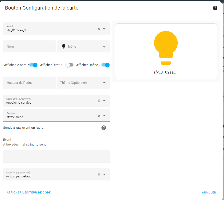

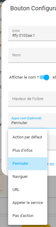

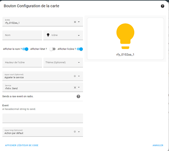

regarde dans ton switch sur Dashboard
tu fais un Bp
puis sur modifier tu as option pour envoyer un code de service
comme dans appelle de service
steevy
65

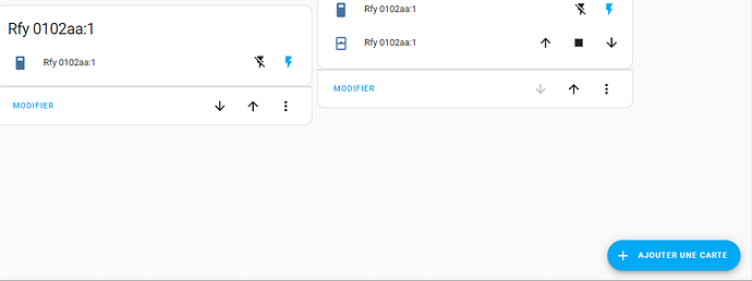

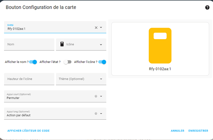

comment je fais un bouton poussoir?

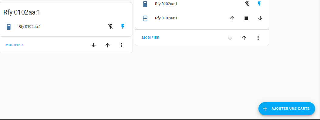

dans Dashboard tu fais ajouter une carte quand tu es en mode modifier
tu devrais avoir bouton !
tu choisi la bonne entité du switch
ou si le switch en lumiere
steevy
67
ok parfait merci le bouton j’ai fait.

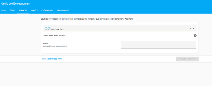

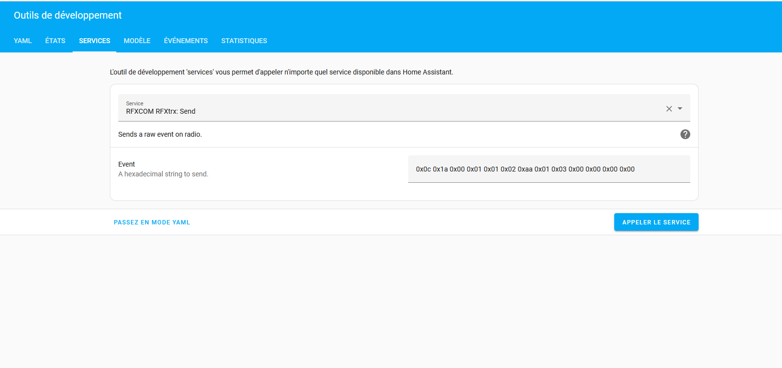

maintenant je suis outil de developpement / service / rfxcom
test la cde pour voir si ok lumière, tu mets le code Hexa dans la partie event
et appelle service, regarde si passe en vert c’est que accepte sinon rouge erreur
steevy
71
j’ai fait mais c’est rouge
essaie en enlevant les 0x et espace
0C1A000E0102AA010000000000
steevy
73
magnifique en enlevant les 0x ca s’allume
c’est le code du debut
fais test pour éteindre avec le code autre du cover
Après tu pourras mettre dans le switch appuie normal et long pour éteindre

0x14 0x01 0x07 0x03 0x07 0x43 0x6f 0x70 0x79 0x72 0x69 0x67 0x68 0x74 0x20 0x52 0x46 0x58 0x43 0x4f 0x4d
celui la c’est vert mais ca s’éteint pas
14 01 07 03 07 43 6f 70 79 72 69 67 68 74 20 52 46 58 43 4f 4d
pas bon ce code, voir ce que tu as sur Rfxmngr
le 14 01 c’est une info

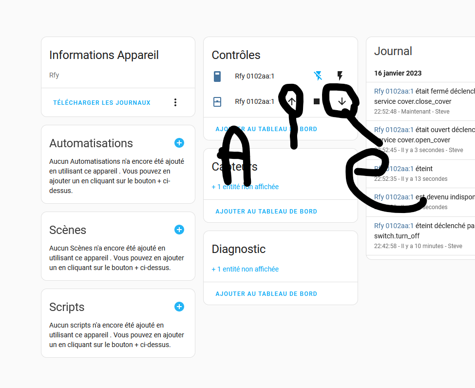

ou si le mode cover fais le « on et le off » avec les cde « haut bas »
steevy
77
oui c’était haut bas pour allumer eteindre

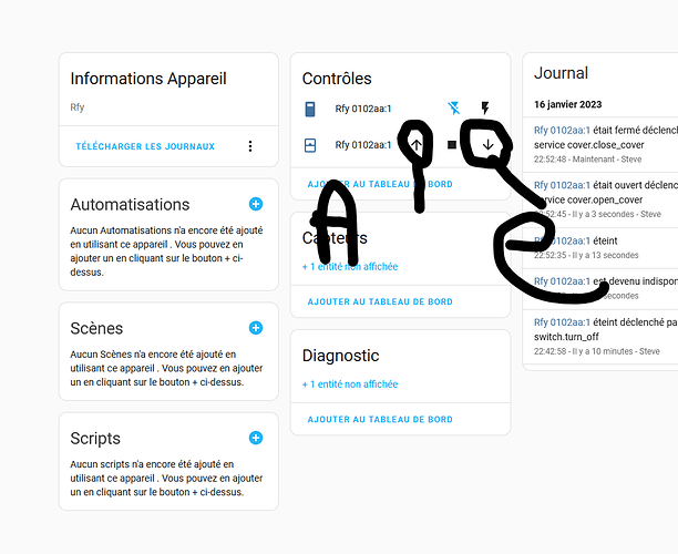

donc regarde dans log [RFXtrx] Send: pour la cde bas (éteindre ?) qui te manques
steevy
79
2023-01-16 23:26:05.092 DEBUG (SyncWorker_2) [RFXtrx] Send: 0x0c 0x1a 0x00 0x02 0x01 0x02 0xaa 0x01 0x03 0x00 0x00 0x00 0x00
2023-01-16 23:26:05.771 DEBUG (Thread-7 (_connect)) [RFXtrx] Recv: 0x04 0x02 0x01 0x02 0x00
allume
éteindre
0C1A000E0102AA010300000000
