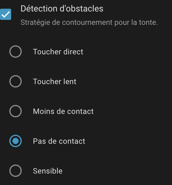

Je ne parviens pas a faire fonctionner le paramètre “Obstacle Detecting Mode“ :
  • Depuis HA et l’intégration Mammotion, je peux changer ce paramètre.
  • Depuis HA et Node Red je parviens aussi a changer ce paramètre.
  • Par contre rien ne bouge au niveau de l’application sur le téléphone.
Pour “Désactivé” je prends “direct_touch“ …
Pour “Standard“ je suppose que c’est “no_touch“ ?
Pour “Sensible“ je suppose que c’est “sensitive“ ?
Mais rien ne se passe, j’ai fait un essai avec “Standard“ et “Sensible“ et je me suis mis devant la tondeuse et bien entendu elle m’a foncé dessus :slight_smile:
Je serais très intéressé d’avoir un retour.
Sébastien
ça doit dependre du modèle sur mon luba 2 mini
“pas de contact” correspond à “standard” dans l’appli
“Sensible” à sensible dans l’appli
“moins de contact” à désactivé dans l’appli
toutes les autres sont sans effet

La clef c’est “ultra_wave: « 10 »“ …
0 = Désactivé
10 = Standard
11 = Sensible
J’ai utilisé les options de ton script depuis Node Red et ça fonctionne très bien!
Mais il ne me semble pas possible d’appeler ce paramètre en cours de tonte car si je fais un “mammotion.start_mow“ alors la tonte se reset. J’en ai besoin pour guider la tondeuse depuis sa station de charge vers la zone en mode “Désactivé’“ et puis ensuite passer en “Standard’“ pendant la tonte, dès que la tonte est terminée repasser en “Désactivé”.
L’action sur “Mode De Detection D’Ostacle“ ne fonctionne pas du tout.
Je dois louper un truc.

Pour info j’ai ouvert un issue sur le Git de Michael, l’auteur de l’intégration :
https://github.com/mikey0000/Mammotion-HA/issues/484
C’est confirmé que l’entité permettant de modifier le paramètre de détection n’est pas encore implémenté !!!
Voilà ce qui explique pourquoi ça ne fonctionne pas :grin:

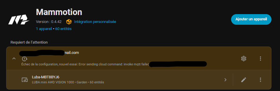

Je viens de faire l’acquisition d’un LUBA mini 2 AWD 1000, et j’ai donc installé l(intégration de mikey0000.
Mais j’ai pleins de problème avec cette intégration, elle n’est pas stable.
Je perd tout le temps la com (j’ai installé également un proxy BLE).
Je voulais savoir si, pour ceux qui ont l’intégration déjà installé depuis longtemps, vous avez également des problèmes?
J’ai bien créé un 2iem compte pour HA.
et du coup je suis obligé de refaire une installation de l’intégration… ça fonctionne 10-15minutes puis ça plante.
Merci pour votre aide

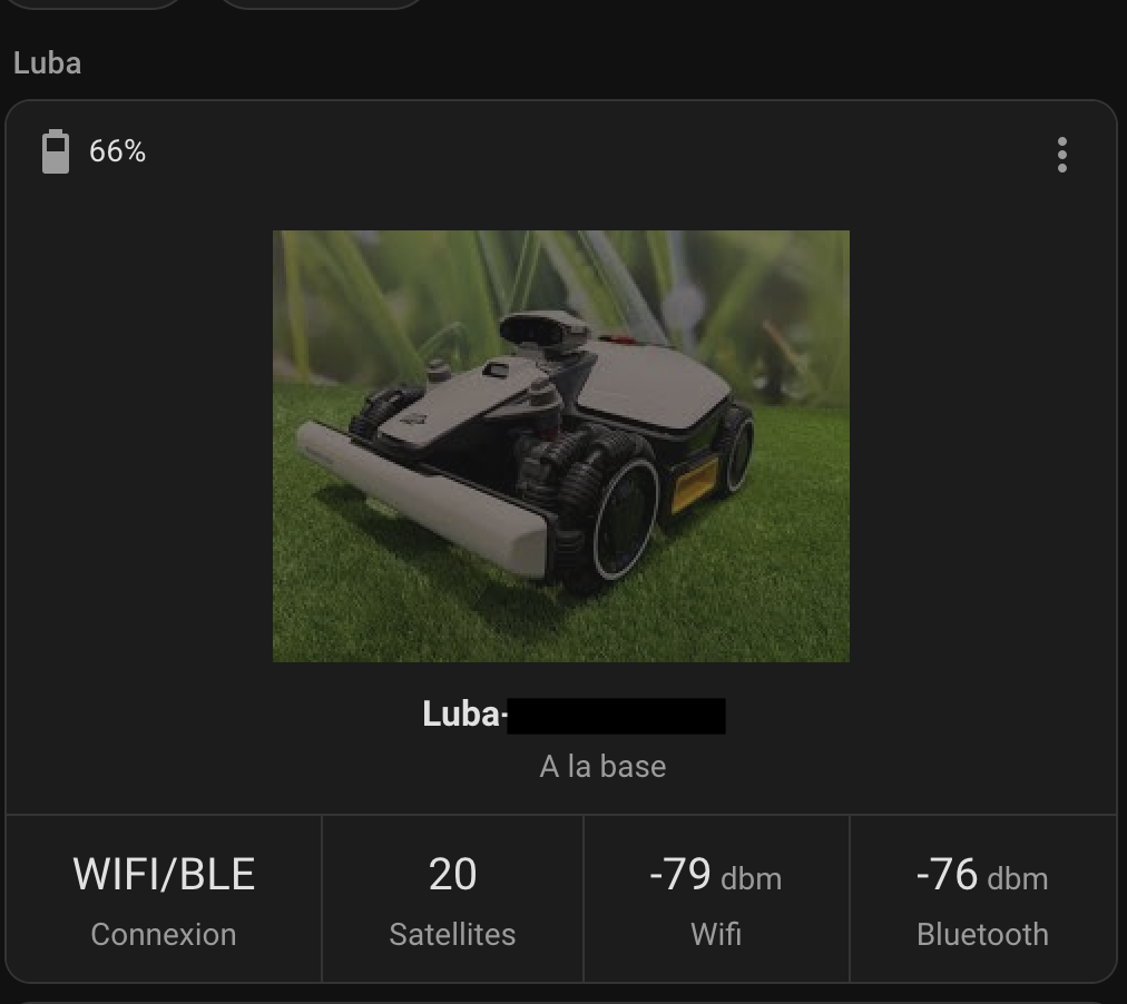

Tu as installé un BLE proxy, ce que j’ai fait également, néanmoins est ce que ton robot est sous couverture wifi quand il est à sa base, as tu installé la carte pour visualiser tes principales informations ?

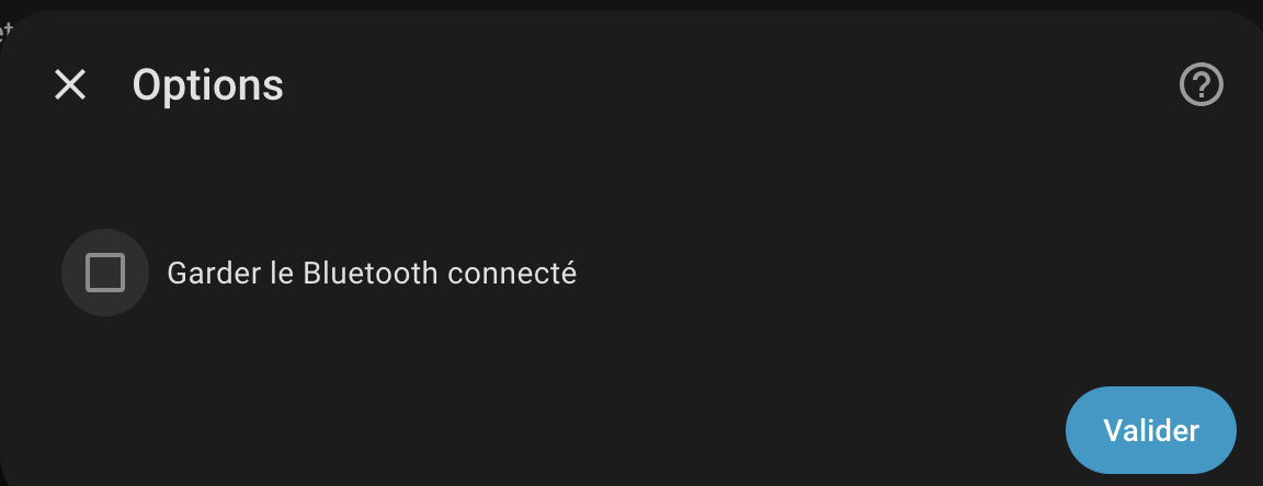

j’ai eu quelques problèmes quand j’avais coché cette option :
A priori, l’intégration est conçue pour se connecter en BLE uniquement quand c’est nécessaire (envoyer une commande, récupérer un état ponctuel), puis relâcher la connexion. Le reste du temps, tout passe par le cloud en wifi. C’est le mode « à la demande » qui est stable. (pour ça que je te demandais si ton robot était sous couverture wifi à la base, tu dois d’alleurs cocher « wifi » quand tu installes l’intégration mammotion
En laissant l’option décochée, le slot BLE du proxy est libéré entre les échanges, le proxy peut continuer à scanner normalement, et la connexion se rétablit proprement à chaque besoin
Pareil je décoche “Garder le Bluethooth connecté” puis je coche “Utiliser le Wi-Fi (décocher et confirmer pour utiliser le Bluetooth)”.
